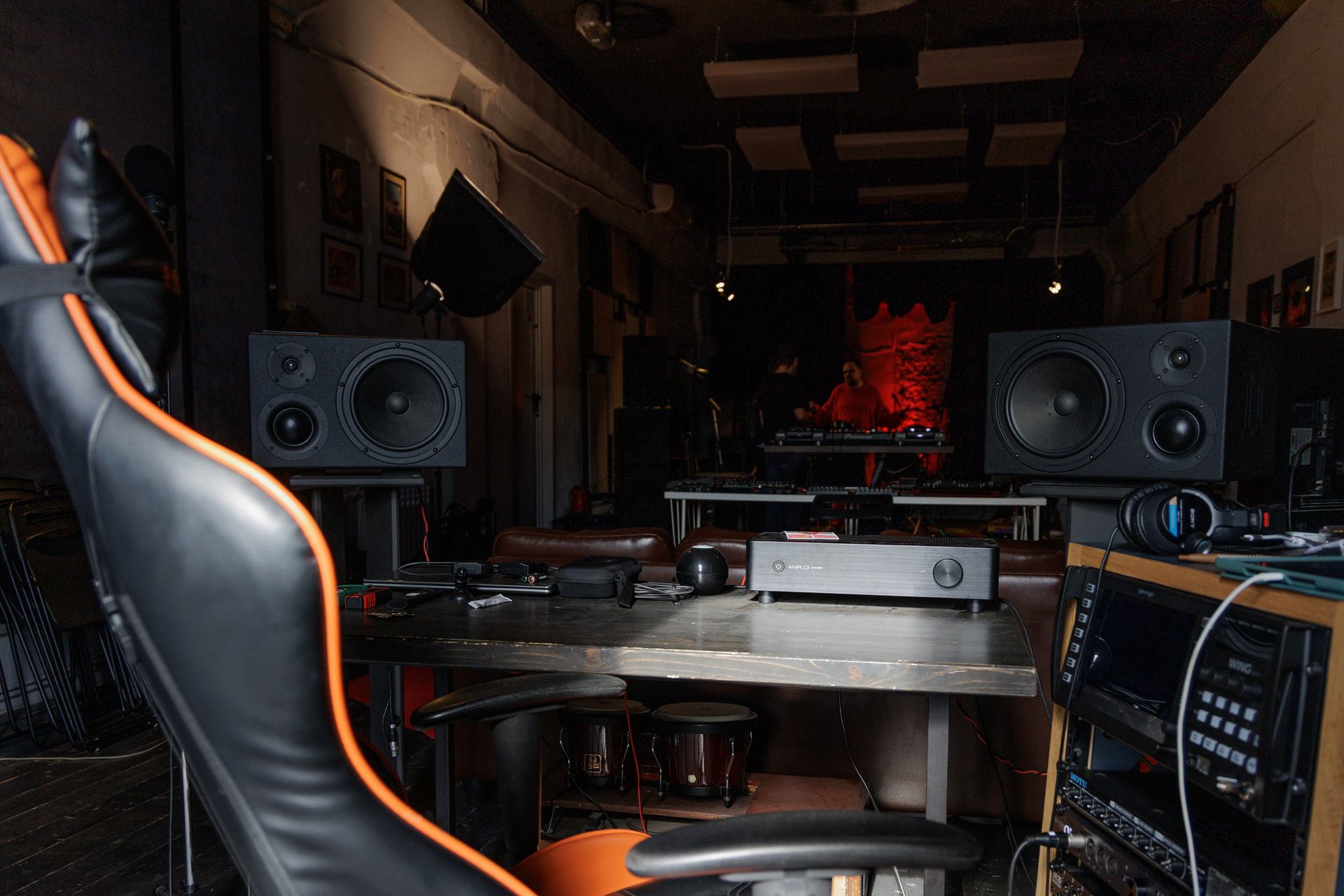

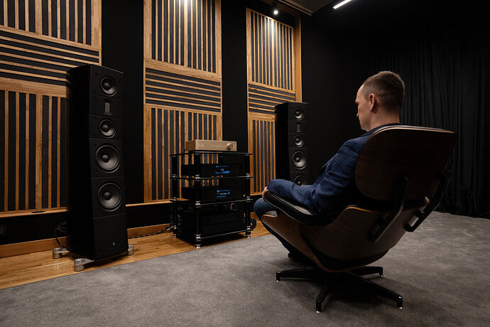

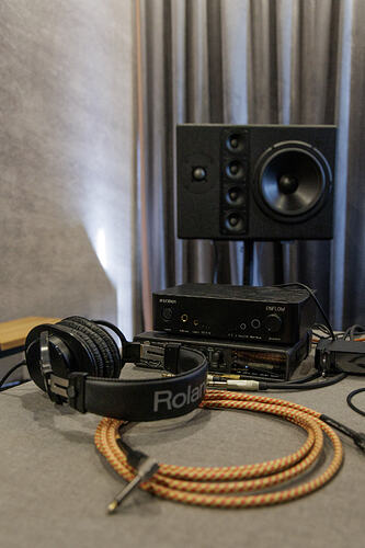

Сегодня наша команда с большим удовольствием воспользовалась приглашением Андрея Рыжкова и посетила студию ГИК ОПЛОТ.
Именно там, уже на протяжении месяца в тестовом режиме используется наш усилитель SCIBER AMPLOI.
Поскольку мы на 150% уверены в качестве нашего продукта, было максимально интересно передать его в руки настоящих профессионалов мира звукозаписи. И промежуточными результатами мы довольны! Все кто успел использовать в работе наш усилитель по достоинству оценили максимальное качество работы SCIBER AMPLOI, точность и чистоту звучания. И за прошедшее время, около 10-ти композиций было сведено с использованием именно AMPLOI! Добавим этот факт в невидимую копилку наших достижений :grin:
Но конечно есть и нюансы, будем честны. Поскольку некоторая студийная акустика значительно более «тугая» нежели большинство домашних АС, в сетапе используемом в ОПЛОТе мощности нашего усилителя было немного не достаточно. Скажем так, базовые потребности он закрывал, но при определенных сценариях мощности нужно больше. В целом, мы прогнозировали подобный результат.
А что же с нашим усилителем для наушников? Очень скоро Андрей вернется к нам с обратной связью, т.к. судя по всему приготовил для SCIBER ENFLOW интересное «испытание». Всеми подробностями мы конечно же поделимся с вами позже!
Благодарим всю команду студии ГИК ОПЛОТ за максимальное гостеприимство, прекрасную атмосферу и уровень профессионализма с которым они подходят к работе!

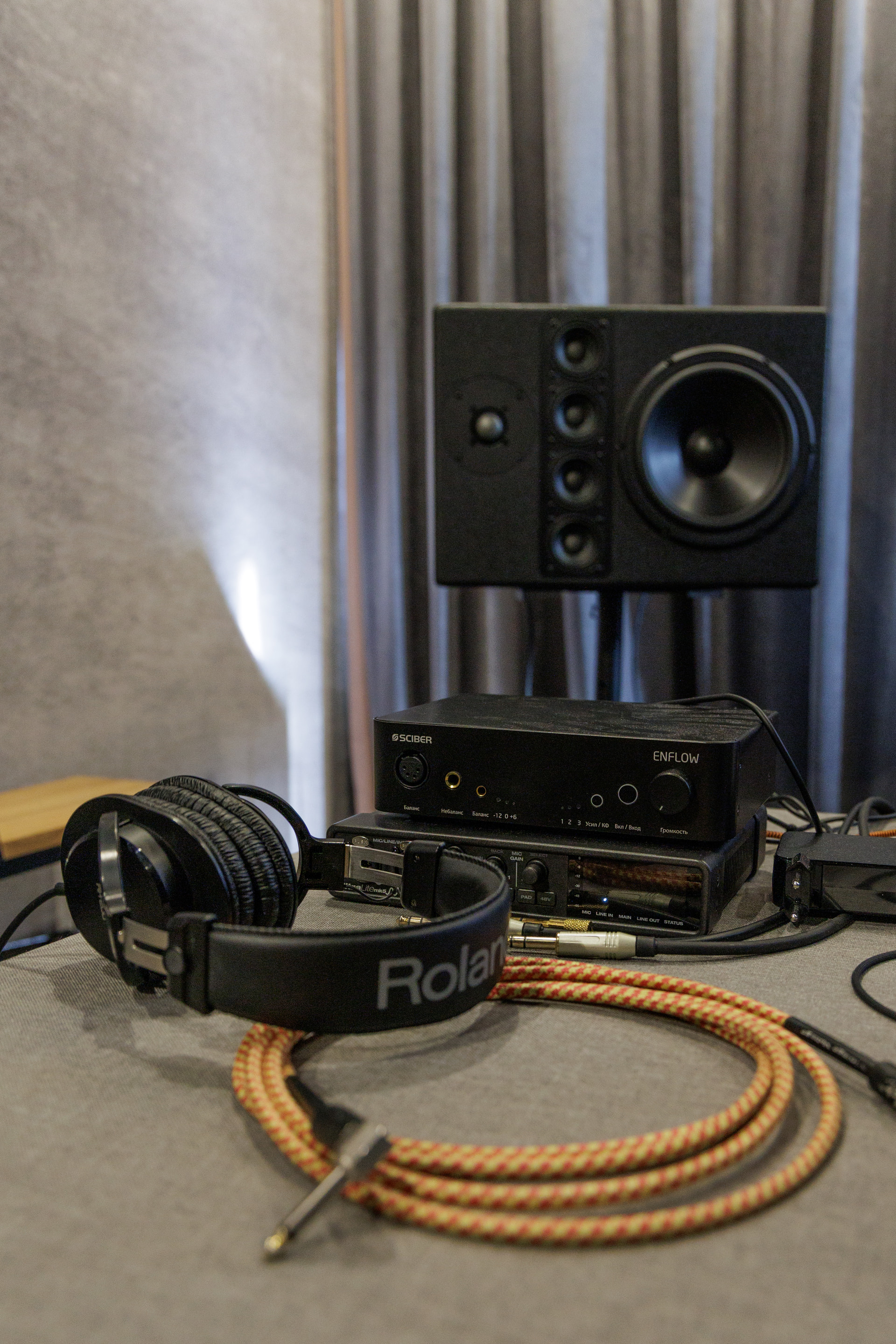

SCIBER ENFLOW на защите ваших наушников!
Друзья, сложилась у нас нестандартная и интересная история с одним из пользователей нашего усилителя для наушников SCIBER ENFLOW.
Клиент написал с довольно тревожным симптомом: усилитель начал самопроизвольно выключаться и включаться. При этом корпус оставался лишь слегка тёплым, перегрева не было. Естественно, первое подозрение - питание или внутренняя неисправность.
Так же, стоит учесть, что клиент использует довольно «тугие» наушники и на весьма высокой громкости.
Однако мы сразу понимали, что странное поведение усилителя - это не что иное как отработка по алгоритму защиты.
В ENFLOW реализована защита наушников от постоянного напряжения (DC) на входе. В норме аудиосигнал - это переменное напряжение. Но если в тракте появляется постоянная составляющая, она может быть опасной для наушников: катушка начинает смещаться и перегреваться, что в худшем случае приводит к повреждению.
Алгоритм работы защиты следующий:
  • при обнаружении постоянного напряжения усилитель отключает наушники
  • затем пытается компенсировать эту постоянную составляющую
  • после компенсации снова подключает нагрузку
В момент срабатывания пользователь слышит щелчок реле, а на передней панели мигают белые светодиоды. Именно это и наблюдал клиент. Казалось бы, всё указывает на проблему источника сигнала. Но тут начинается самое интересное…
Проблему с питанием можно исключить, т.к. о подобных проблемах сигнализируют красные светодиоды. Далее он проверяет работу с другим ЦАПом и получает ту же картину. То есть проблема проявляется на разных источниках.
Следующее наблюдение оказалось ключевым:
Срабатывание происходило не всегда, а на конкретной композиции. Более того - строго в одних и тех же местах трека (двух). Если немного снизить громкость на усилителе проблема исчезала. И дополнительный фактор, что на других, менее требовательных к усилению наушниках этот же трек воспроизводился нормально. С MyST Izo-OS - уходил в защиту.
Здесь сошлись сразу несколько условий:
  • В самом треке присутствует постоянная составляющая (что уже является дефектом записи или мастеринга)
  • При увеличении громкости усилитель усиливает не только полезный сигнал, но и эту «постоянку»
  • Конкретные наушники + выбранный уровень усиления приводят к тому, что значение DC достигает порога срабатывания защиты
*Важно понимать: ENFLOW способен компенсировать до ~2 В постоянного напряжения на входе. Если значение выше - усилитель не сможет выйти из режима защиты, пока сигнал не исчезнет или не уменьшится.
Мы воспроизвели этот сценарий у себя в шоу руме. Использовали тот же трек (стриминг, в том числе через Яндекс Музыка), аналогичные наушники (в нашем случае MyST Gatling) и получили абсолютно идентичный результат: защита срабатывает в тех же временных точках и только при повышенном уровне громкости. Таким образом, диагноз подтвердился полностью: усилитель работает корректно и выполняет свою защитную функцию. Источник проблемы - сам аудиофайл (или его версия в стриминге), содержащий недопустимую постоянную составляющую.
Решение конечно есть, но по сути, лежит вне усилителя и возможно только в том случае, если проблема возникла именно с аудиофайлом. Если это локальный файл его можно обработать (например, в Audacity), срезав инфранизкие частоты фильтром (ниже ~1 Гц)
Но если мы говорим про стриминг, то остаётся либо снижать громкость, либо надеяться на исправление со стороны правообладателя.
Забавный и показательный момент: за всё время это первый и единственный зафиксированный случай подобного поведения. Но именно такие кейсы лучше всего демонстрируют, что защита - не формальность, а реально работающий механизм.
И главное, мы всегда остаёмся на связи с владельцами нашей техники. Любой вопрос, даже самый нестандартный, мы разбираем внимательно, по шагам и с полной вовлечённостью, пока не станет понятна реальная причина. Именно в таком диалоге и рождается уверенность в продукте.

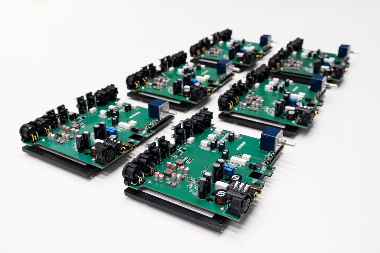

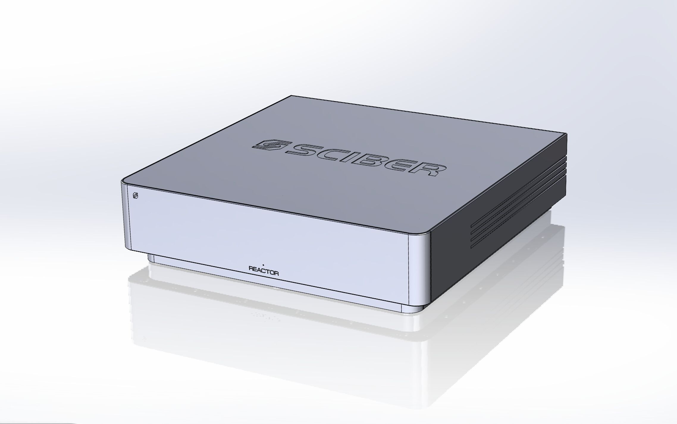

Некоторые новости разработки.
В новом предварительном усилителе SCIBER мы, как и всегда, идём по максимально строгому инженерному пути. Это касается всего, но сегодня хотелось бы конкретно подсветить архитектуру питания.
В нашем новом проекте будет реализован вынесенный блок питания, как неотъемлемая часть общей концепции ультимативного Hi-End. Причина здесь не в формальности, а в физике процессов: любые силовые элементы неизбежно создают паразитные магнитные поля и токовые пульсации. Даже при идеальной компоновке внутри корпуса эти факторы могут проникать в чувствительные аналоговые каскады, влияя на уровень шума и стабильность работы схемы. Пространственное разделение позволяет радикально снизить уровень этих наводок и создать идеальную электрическую среду для аудиотракта.
Отдельно важно, что вынесенный блок питания даёт гораздо большую свободу в реализации самой силовой части. Мы не ограничены размерами корпуса основного устройства, можем использовать более массивные трансформаторы с меньшим полем рассеяния, увеличенные ёмкости фильтрации и более сложные схемы стабилизации с высоким запасом по току. Это напрямую влияет на такие параметры, как уровень остаточных пульсаций, стабильность напряжения при динамической нагрузке и общее поведение системы в реальных условиях.
В мире настоящего Hi-End подобный подход давно является стандартом. Поскольку он даёт измеримый и воспроизводимый результат, а не просто визуально «усложняет» устройство.
