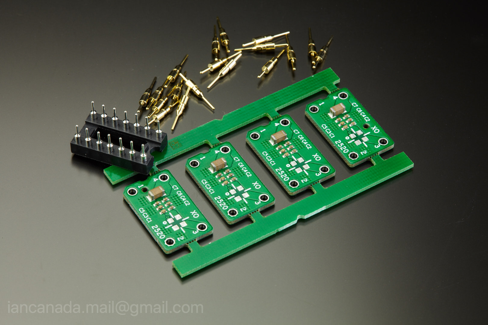

Для генераторов dip14 могу рекомендовать вот такие готовые адаптеры от Яна, пины нужно использовать другие, как в каретках (чтоб не портить выводы генераторов пайкой)
Странно ссылка отображается, но работает.

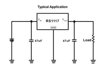

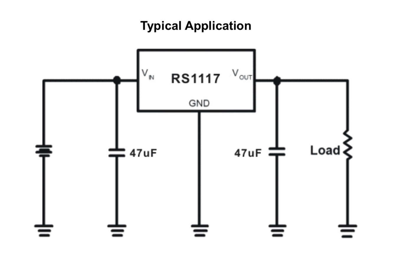

Сергей, с чем призваны бороться 3000 мкФ оскончиков?
Да ни с чем они не борются. Просто стоят для украшения.
Поставил то, что было
Вообще в даташите на RS1117 написано: The output capacitor does not have a theoretical upper limit and increasing its value will increase stability. COUT = 100uF or more is typical for high current regulator design.

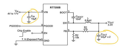

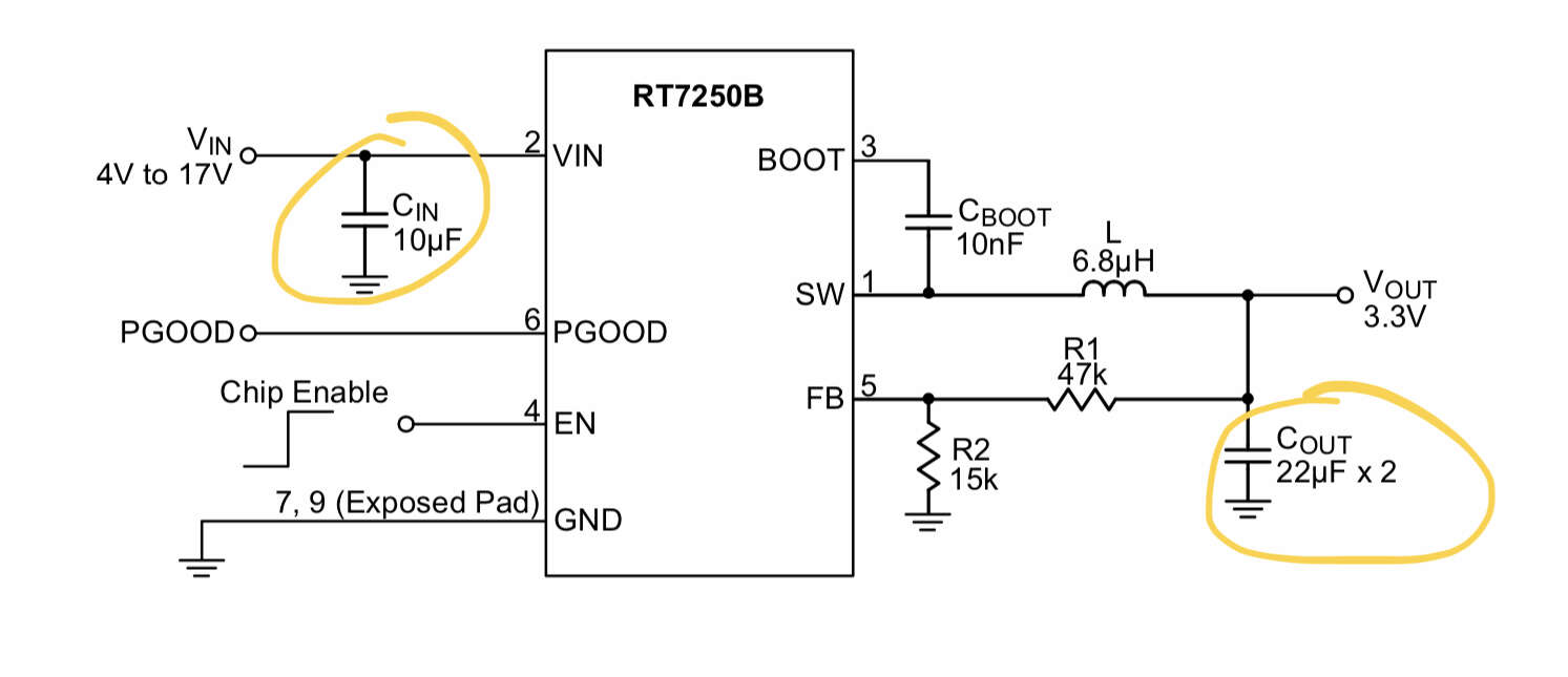

А в RT7250 рекомендуют на выходе ставить 22х2 мкф.

Ну почему для украшения. Они шину питания высокочастотным посвистом озонируют. Там же наверняка штатная керамика впараллель ещё есть.
Причем в обе стороны озонируют.
