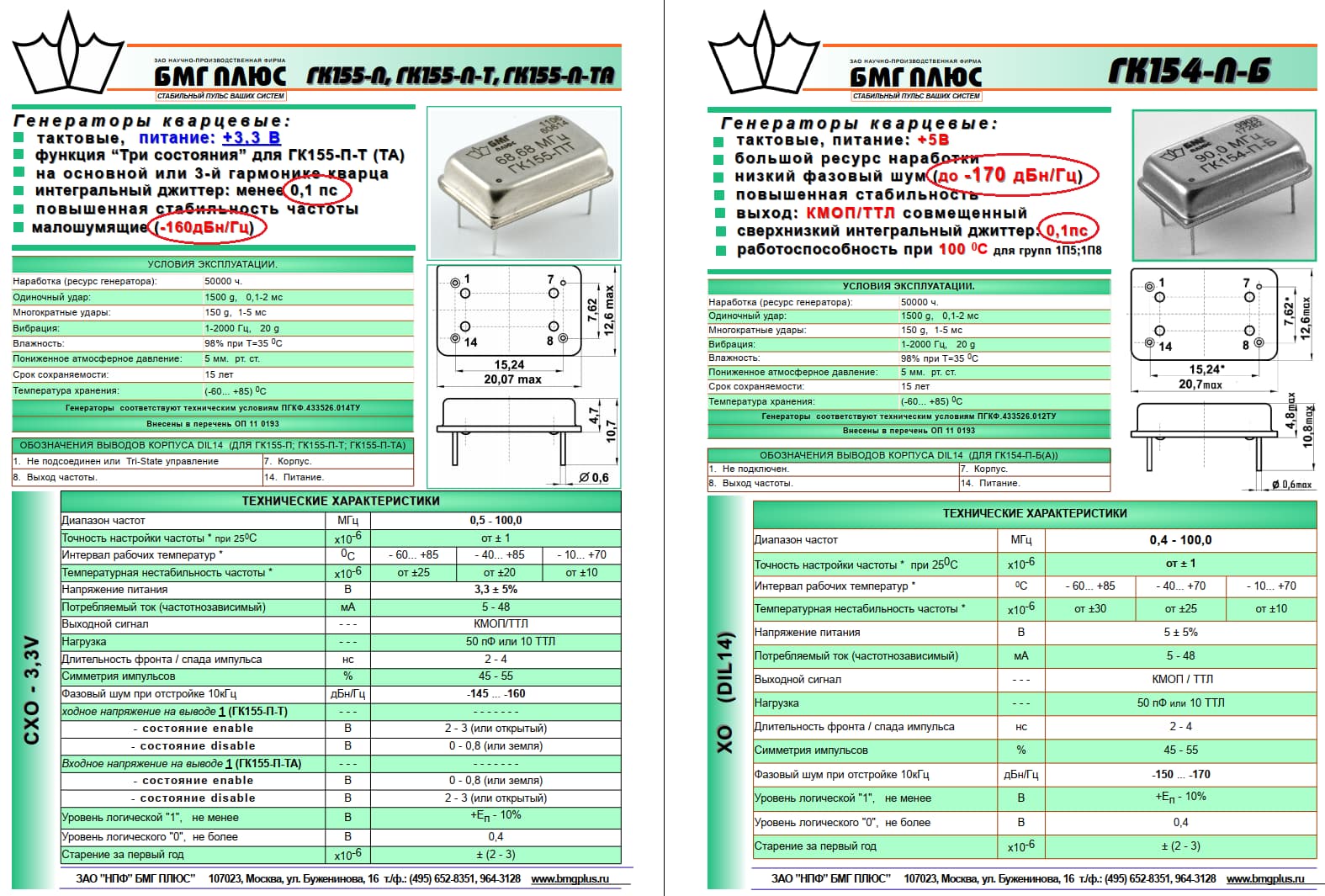

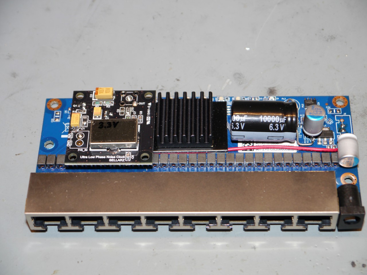

Зачем ставить клок на 5в, когда по схеме выходной уровень нужен 3.3в?
В твике Zyxel GS-108B v3 Gert Volk как раз подобран на 3.3в.

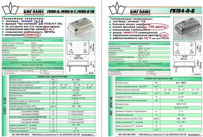

Подходит, например, такой: ГК155-П(Т,ТА).
2 года юзаю ГК154 на 25мГц, запитываю от 5в, прекрасно у меня работают в свитче.
Для блюдителей согласования - про ГК151 не знаю, но ГК154 нормально работают и от 3,3в. И есть основания полагать что и 151 будут, навряд ли инженеры БМГ будут плодить разнообразие схем, плат, и т.п.
Про 154 - от 5в у них гораздо ниже шумы и джиттер. И уверен, что это касается всей линейки.
Сперва напишите пожалуйста, где купить 1 шт. за 900 руб. можно. После этого предложение будет уместно. Или в каких китайских краях такой звук дают? (От 150$ за шт. звучащие клоки у китайцев, и все равно тот же БМГ. Ничего лучше пока нет насколько я знаю, поправьте если есть что сообщить)
Если чип свитча питается от 3.3в, то и выходной уровень клока не должен превышать эти 3.3в.
По датшиту, для клока, не просто так указано конкретное рабочее напряжение, иначе бы указывался диапазон 3.3-5в.
То, что у вас работает в таких комбинациях - это на ваш страх и риск. Не понятно, как это всё корректно работает и как повлияет на звук.
ГК154-П и ГК155-П очень близки параметрам, в том числе по джиттеру и фазовому шуму.
Попробовать варианты а и б, выбрать что лучше. В первом варианте, если airport последний, то там легко переводится на линейное питание 3.3v. Вариант в) точно не нужен.
