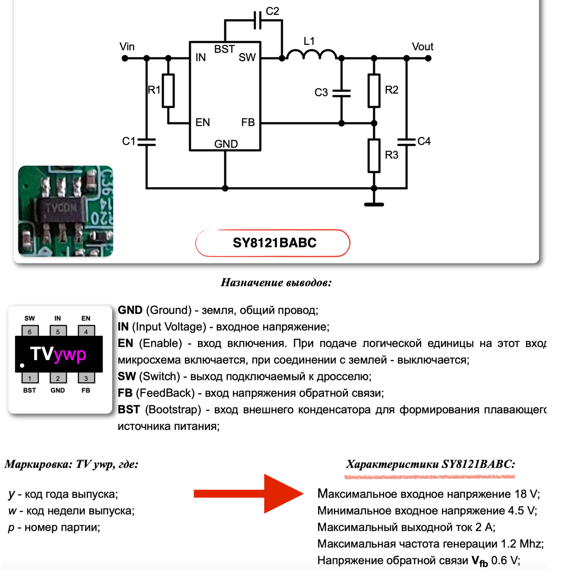

Не сгорит. Точно.Запас еще имеется.
А вот зачем Вам это надо, подумайте еще раз, ведь внутри стоит вот этот достаточно шумный импульсный DC-DC преобразователь…
Собственно, именно его целесообразно заменять на линейный стабилизатор. Ради подобной не сложной доработки, весьма полезной для качественного звука, и приобретаются Нетисы 4 как роутеры моста…)

Да это конечно же в планах замена и апгрейд всего этого. Но пока надо музыку слушать. Я только сегодня купил, поэтому пока от импульсников подключу у меня для него линейников нет пока. А при замене стаба на хороший линейный внутри роутера нужен ещё будет линейный блок питания?
Да, это обязательно положительно скажется на качестве финального аудио на выходе Вашей системы…

Причем после замены ваш 12 или 15-вольтовый блок не подойдет, нужен будет только на 5в. Поэтому рациональнее сначала менять стаб, потом покупать хороший блок, а не наоборот.
