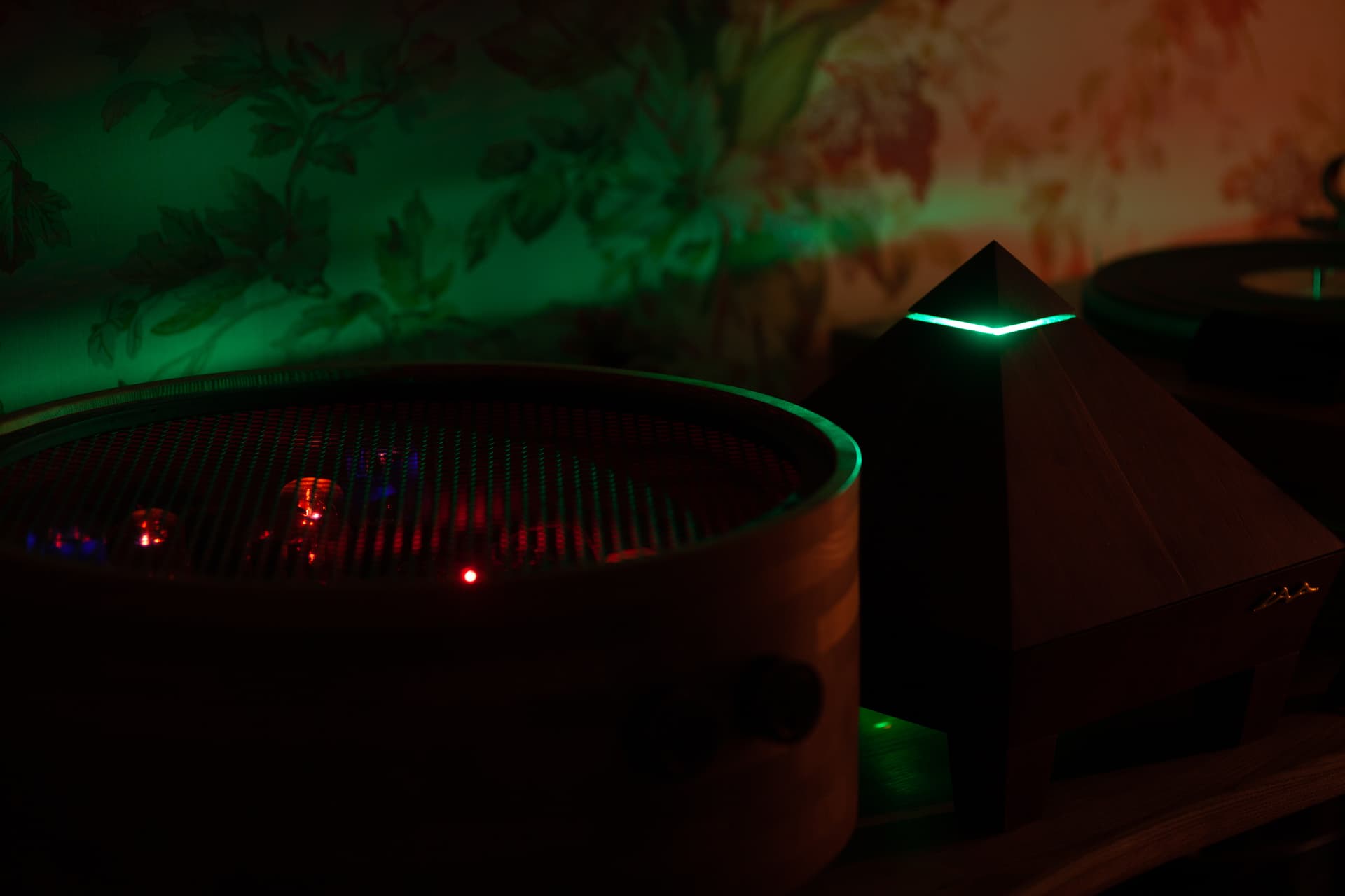

В самом начале темы сверху была веселая коробка, троянский конь на Beagle + 1543.
Еще до нее несколько лет были кенотроны (прямонакальные, косвенные) в разных АЦП и ЦАП, да вот тут сейчас в АЦП тоже.
Разница не уровня “ой пропасть” (германий не просто так был), но все-таки с лампой лучше. Цифра более человечна.
Что-то такое получилось. Со смешением компонентов от вакуума и германия 50х годов до современных БМГ. Очень интернациональная по составу машина времени.

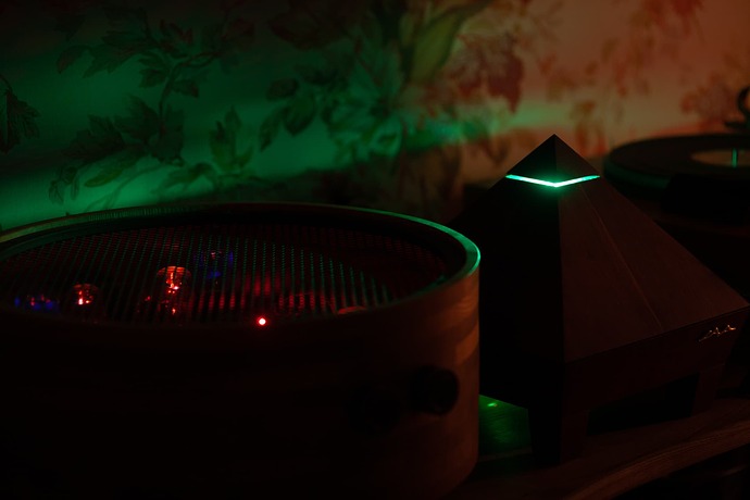

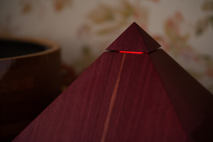

Виталий, на свету может покажете? Видно, что штука крутая, но пока детальность слабая :grin:
Когда же будет тест тур?

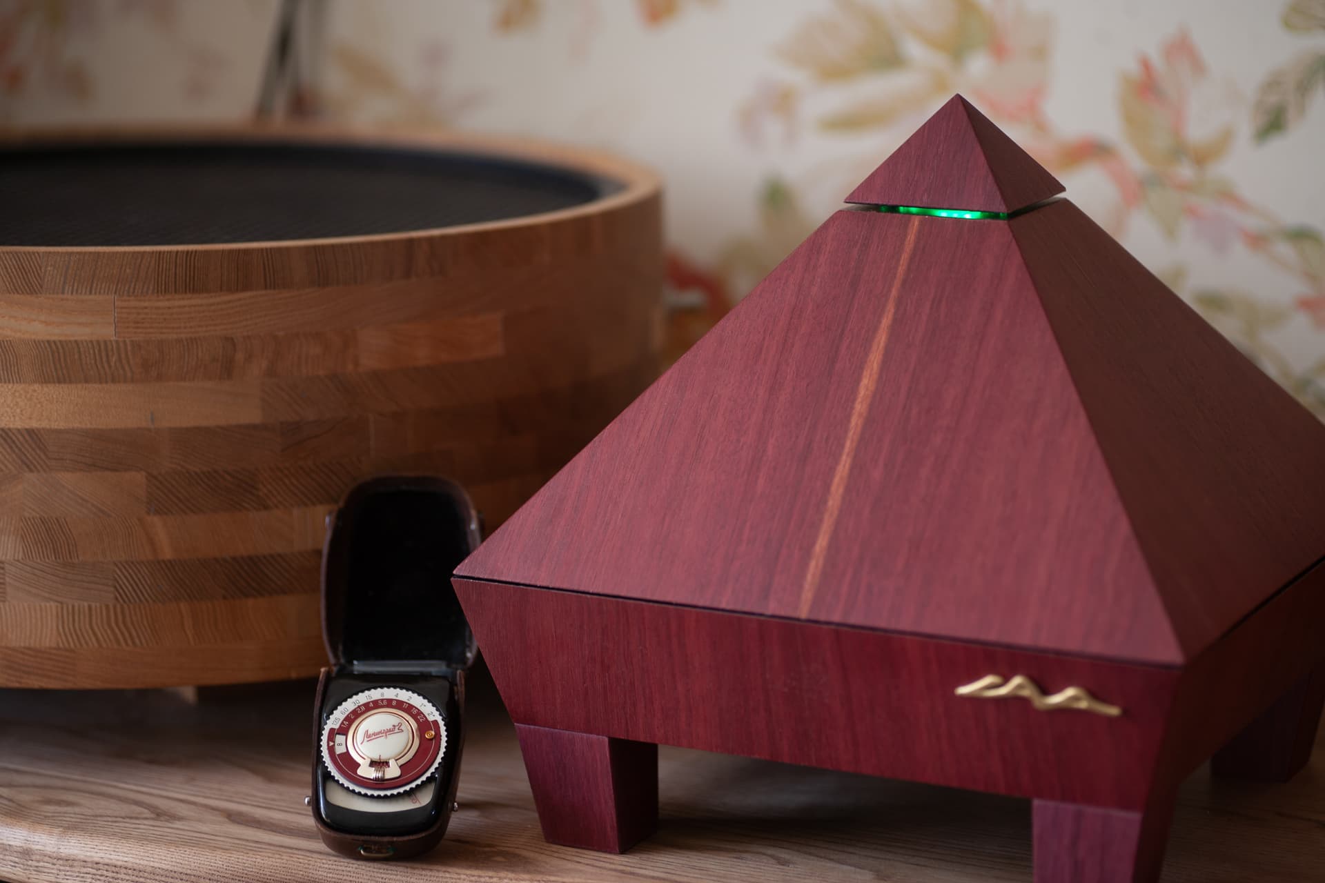

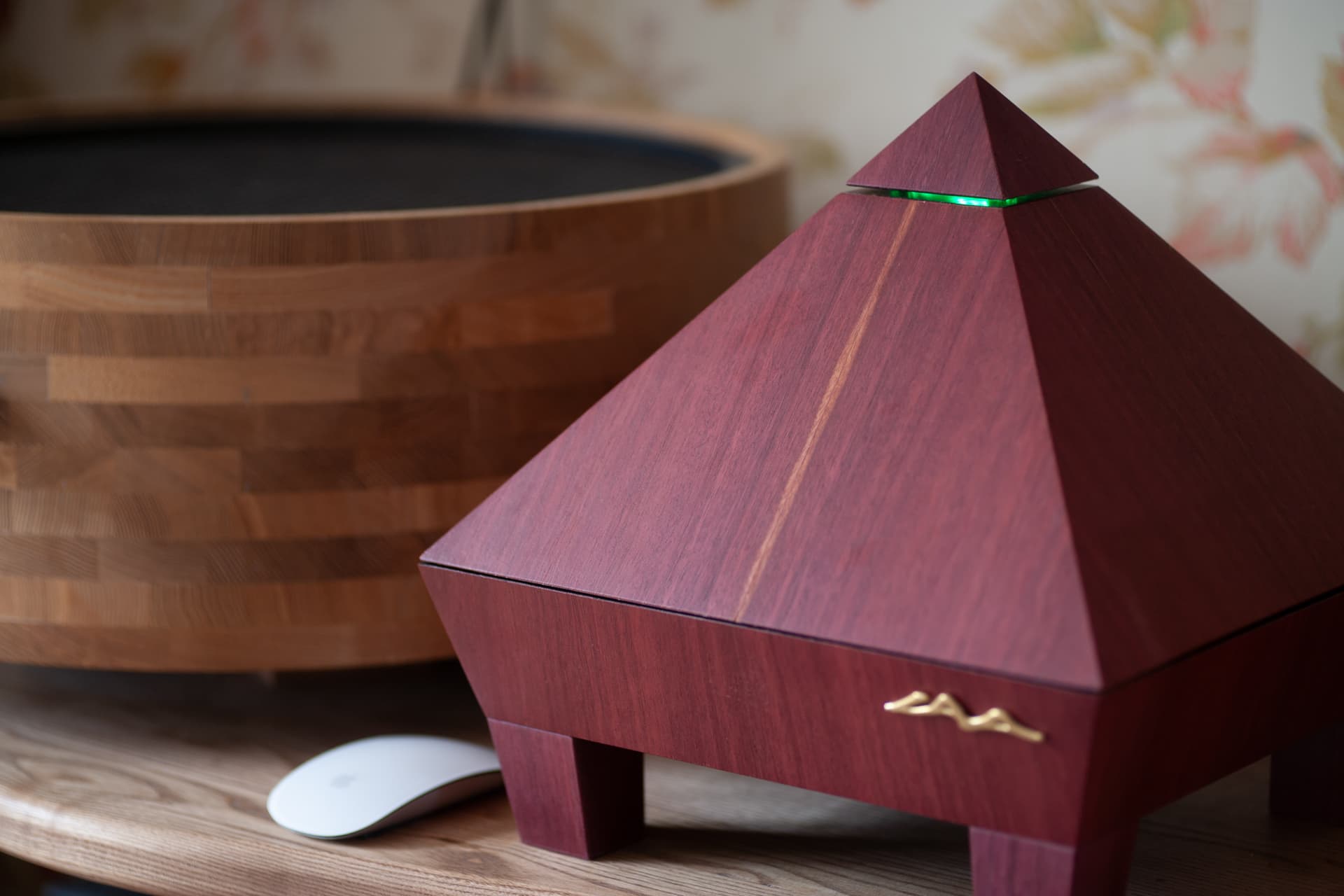

Да я думаю внешний вид не так уж важен, этот корпус теперь скорее исторический артефакт.

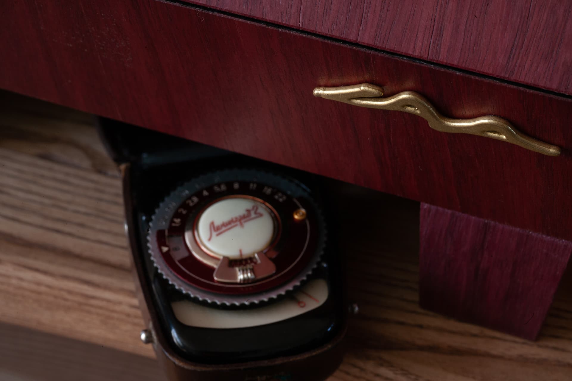

В качестве привязки для масштаба разные предметы )
О! Тепленькая пошла…© (spdif включен)
Что может передать размер? Ну конечно экспонометр. Разве у вас нет экспонометра? :slight_smile:
Ну нет так нет.

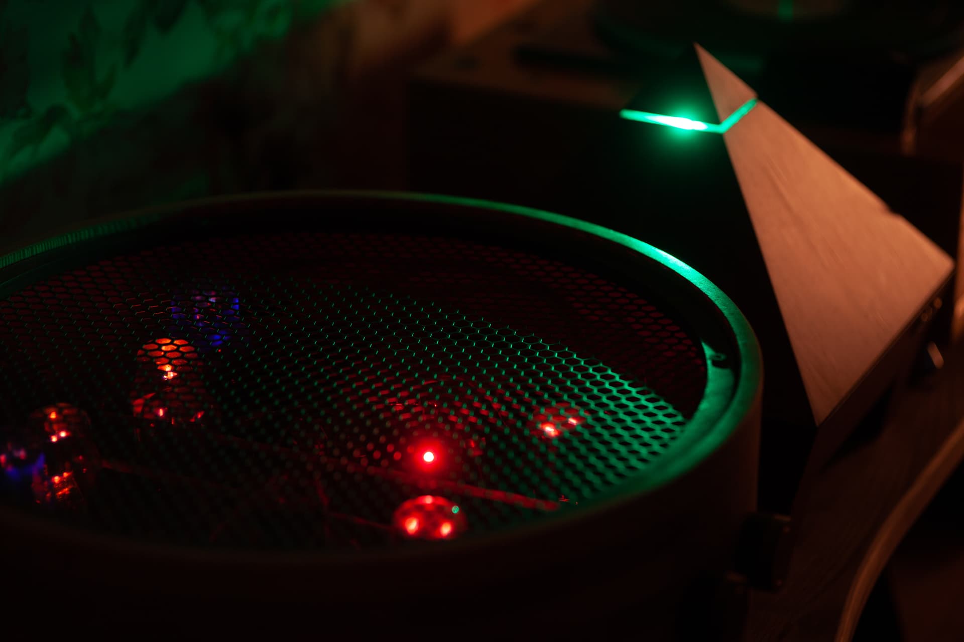

Новое устройство, это круглая штука? Пирамидку я понимаю по размеру… была ж у меня.
А что внутри нового устройства?
Ну вот эта другая и по размерам, и по начинке. Хотя в основе те же 1540 конечно.
Круглое - очень старое устройство. Усилитель. В профиле ссылка на описание системы.
Понятно, другое совсем… Так и запишемс. :face_with_spiral_eyes:

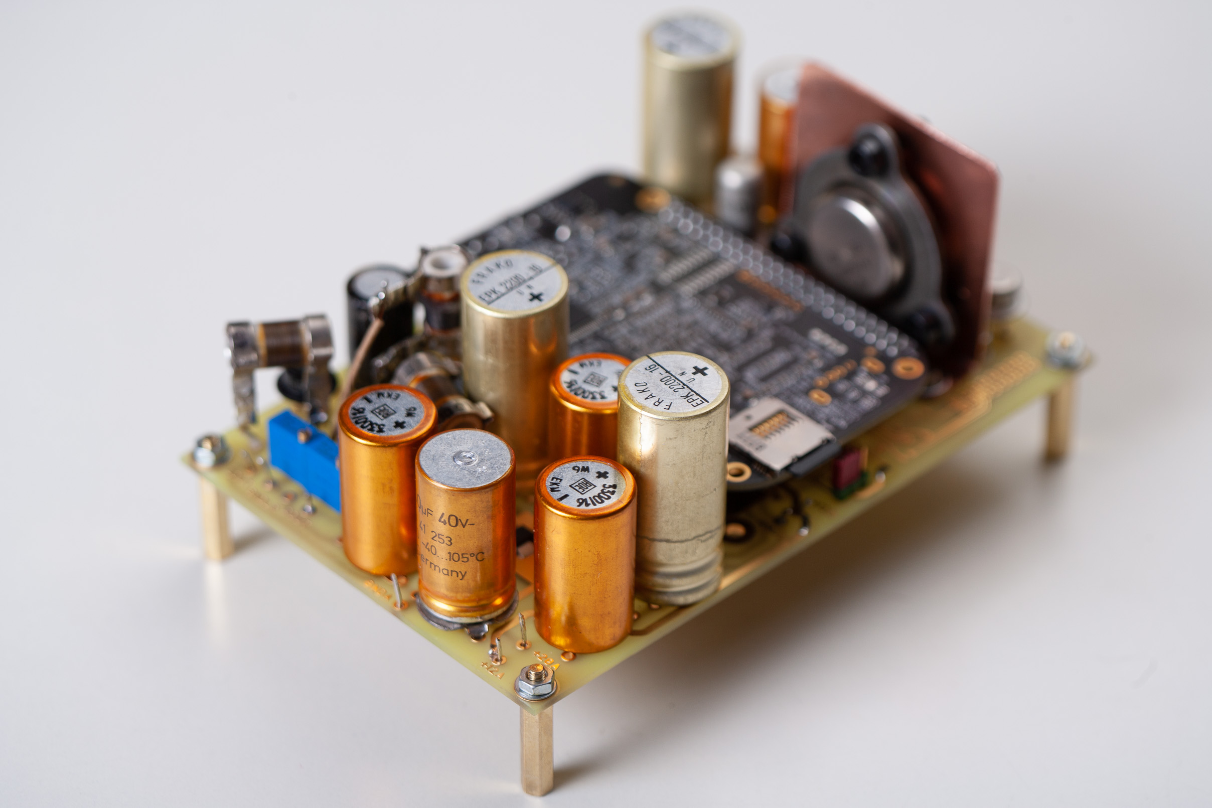

Не подскажите, а к данному проекту схемой не делитесь? Я имел в виду цифровой футуризьм 1543 на германиевом и ламповом выхлопе. Спасибо!
Так просто это, к сожалению, не работает, извините. Там были особенные решения, которые затем повторяются в том или ином виде в других устройствах, — и даже если бы их не было, вы же не станете подбирать (старые) кенотроны под разные виды и режимы питаний (которых там несколько), считать под них и мотать вручную или делать на заказ силовые трансформаторы, считать и делать или искать подходящие по параметрам Г-дроссели, искать зарубежные германиевые транзисторы и не только транзисторы, отбирать детали по параметрам, переделывать вручную некоторые из них (буквально), разводить плату генераторов для ARM, а потом, когда все сложится – настраивать это все по режимам, отстраивать картину гармоник на выходах, находить оптимум по высокочастотным шумам, править плату Бигля, и так далее. Поэтому увы, сорри.
Виталий, спасибо за ответ. Да собственно кенотронное питание пока не интересовало, вопрос наверное был, если уместить в одну фразу: о выходе на МП11 у 1543й и стаба на КТ602. А вашими трудами по кропотливому подбору и подгону восхищён!
