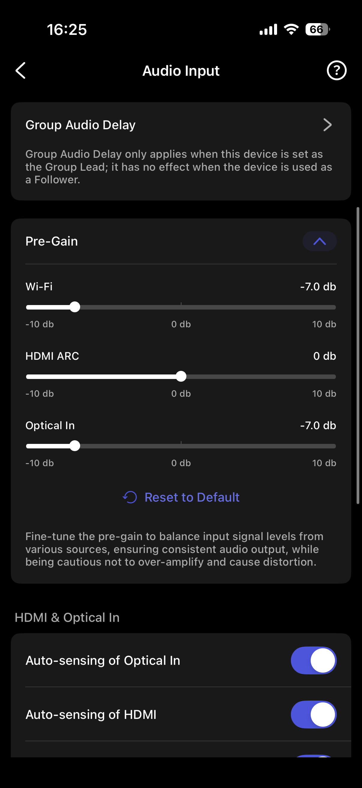

Кто подскажет в настройках Ultra - есть ли смысл и не навредит ли качеству сигнала вмешательство в его входные уровни, понижение его например на 7 ДБ (как на картинке), меняет ли качество звука цифровое понижение его уровня
Всё на ваше усмотрение, вреда конечно не будет. Здесь всё почти аналогично записи на магнитную ленту. Пишем с маленьким уровнем записи получаем более тощий звук и больше шума при последующем усилении, т.к ручку громкости больше выкручиваем. Если пишем с большим звук становится плотнее, жирнее но с перегрузом. В общем всё на слух и в меру.
Руслан, приветствую!
Использую Ультру в качестве преда к ламповому усилителю по 4 ватта на канал. На своей Ультре менял в большую сторону уровень входного сигнала Phono, Optical, Line.
На качестве звука не отразилось, а громкости прибавилось.
Экспериментируйте, не бойтесь)))
да, вы очень точно меня поняли… сигнал понизил чтобы басы не гудели (запас был) и перегруза не было и усилок, чтобы можно было регулятор выставить на 75%
В идеале по правильному на Ультре надо 100% выставить чтобы без вмешательств в сигнал было и MQA тогда Ультра видит
