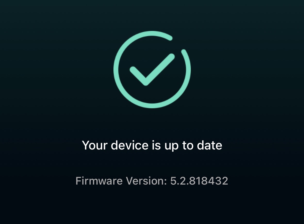

В последней это какие четыре последние цифры?

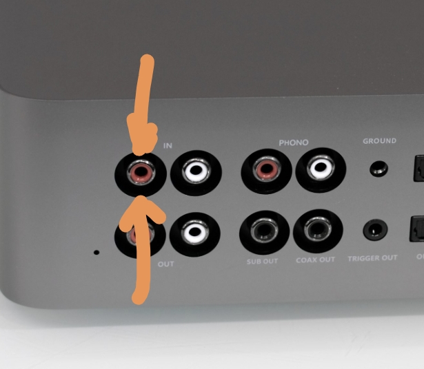

День добрый. Какой максимальный диаметр RCA разъёма войдет?

Самая последняя у Wiim, цифры не помню, позже посмотрю.
Эти прошивки каждую неделю обновляют, можно запутаться.
Вот.
