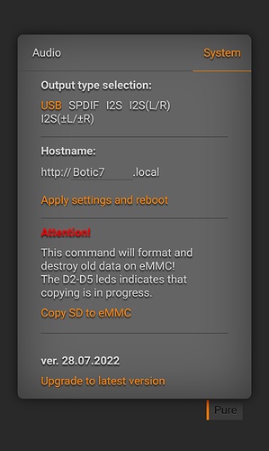

Попробовал с другого телефона, перезаливал прошивки, ну не работает bubbleupnp с цап m2tech young по усб с новой прошивкой, со старой работает…

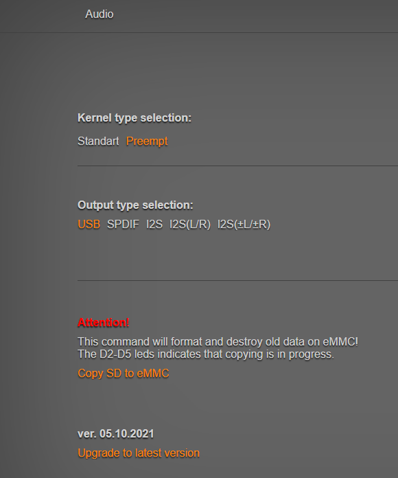

Спасибо за попытку помочь, но там внутри архива прошивка за октябрь 2021… :frowning: Это видно даже по дате файла, но я еще и прошил для проверки.
Спойлер
Это загрузочная флешка от конца августа, видимо уже с обновкой, сейчас попробую нее снять образ

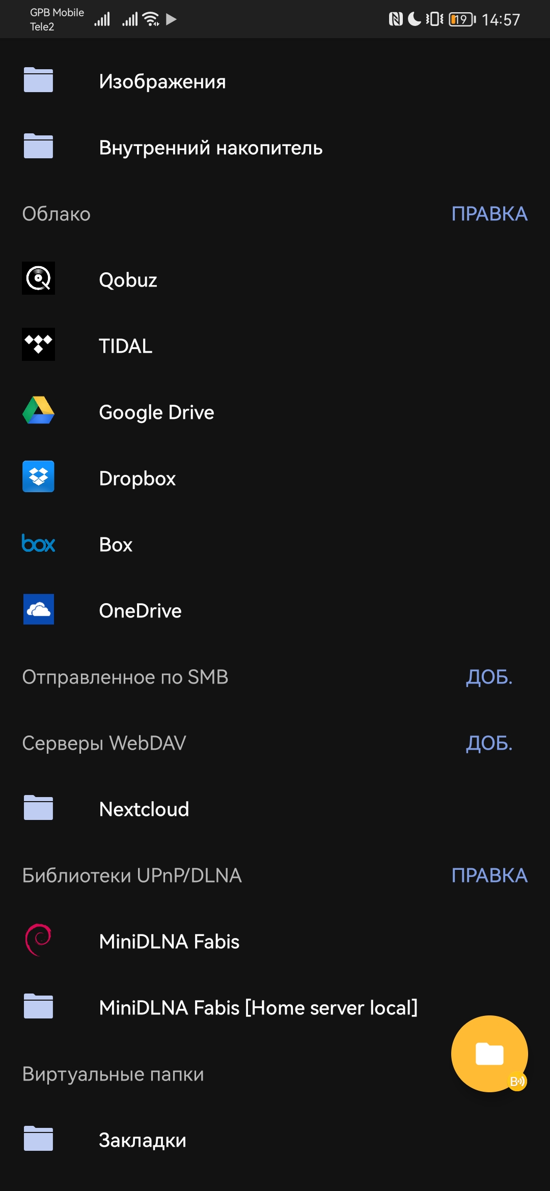

не надо, надо облачное хранилище, яндекс диск+bubble upnp:)
Интересно, не знал, т. е. я могу выложить файлы в облаке и спец програма bubble upnp позволит видеть этот подкаталог моим девайсам по upnp? Аудирвана сможет видеть эти файлы?
Не совсем так, не устройства увидят подкаталоги. Bubbleupnp плеер получается центровым узлом, который видит upnp устройства, в том числе бигль и также видит облака и папки локальной сети, samba… И транслирует аудио с них на устройства.
Спойлер
Ага, т.е. он будет вместо Аудирваны, понял, спасибо.
