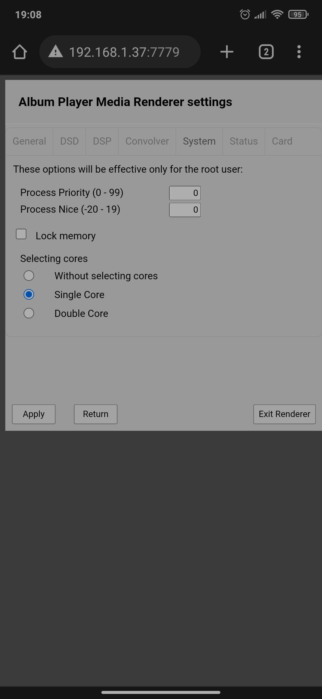

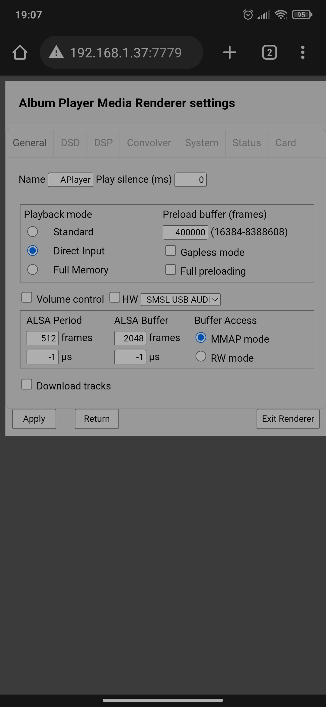

Чем он и хорош. Возможностью подкрутить. Для материала 16/44 можно попробовать и не дефолтные. Например директ инпут и пардон буфера чуток уменьшить. А также сингл кор прямо выставить. У меня с тпкими настройками проблем нет и с 24/96. Щелчков нет, китаец smsl d300, тоже xmos208.
