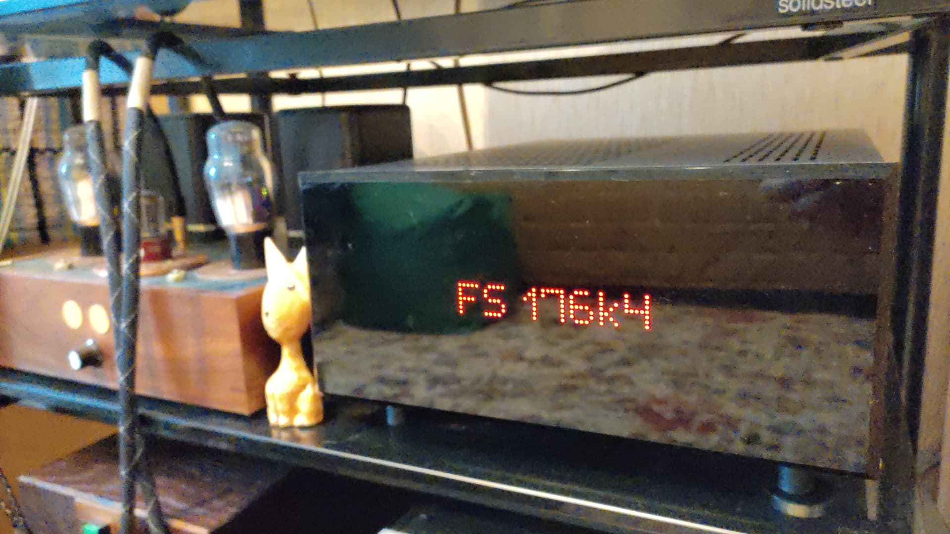

Вот мой вариант )
я такого не видел, можно узнать что да как?

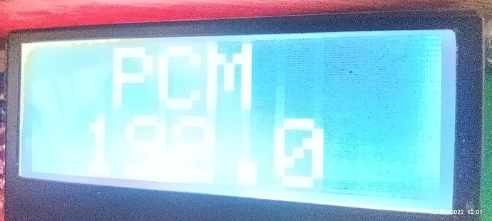

Шалит эта красота… на dsd потоке (натив) почему-то показывает аки pcm ![]()
+1 та же ерунда. Частота не сходится и вместо DSD, SD. На pcm проблем нет
А это тут при чем? Данные по битрейту берутся с сигнала I2S. А как передать от ардуинки на дисплей, уж точно не тема этого форума.

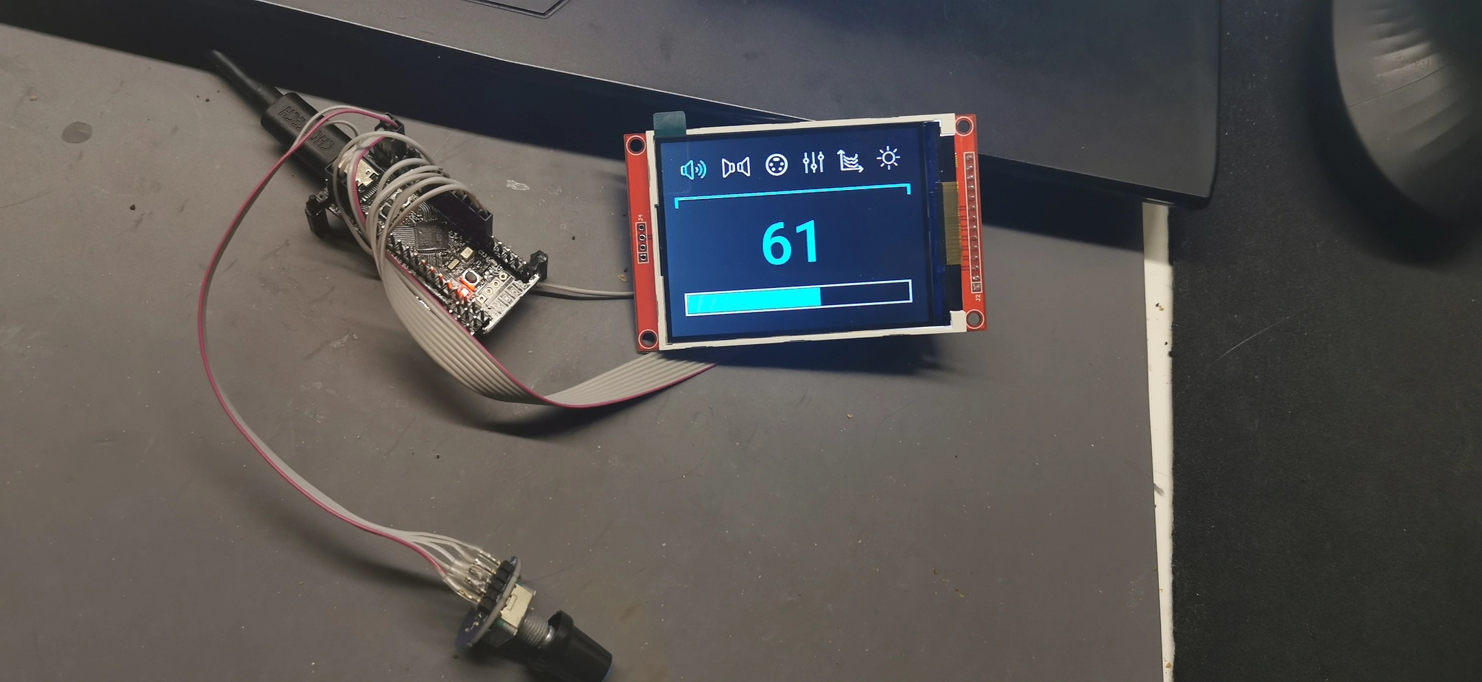

Мне так же с дивана не увидеть мелкий шрифт, собрал на ардуинке и матричных индикаторах, но на любителя это…

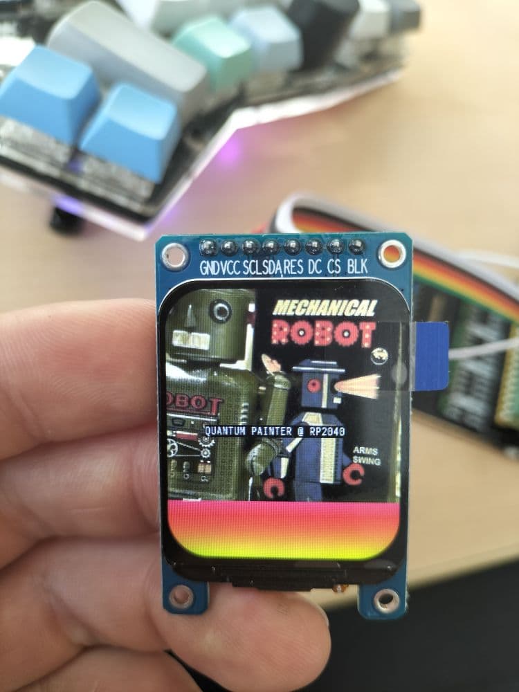

Если речь идет о простейшей индикации, в которой ардуина является посредником и берет данные со свободных пинов бигля, который сигнализирует о DSD/PCM и частоте дискретизации, то я могу сделать и для пары других tft экранов. Главное - разобраться на какие ноги бигля и как выводить эти сигналы. А дальше все просто: stm32 (esp32) может с помощью библиотеки GitHub - Bodmer/TFT_eSPI: Arduino and PlatformIO IDE compatible TFT library optimised for the Raspberry Pi Pico (RP2040), STM32, ESP8266 and ESP32 that supports different driver chips выводить сглаженный текст на ряд экранов. Остаётся только подготовить шрифты и расставить нужные данные по экрану. Я уже подобное делал для своих самоделок
Не, Бигль тут ни причем. Все прекрасно высчитывается с одного пина LRCLK. По частоте легко определяется битрейт и тип сигнала PCM/DSD
Это может быть любой источник - Amanero, Xmos, Бигль и.т.д.

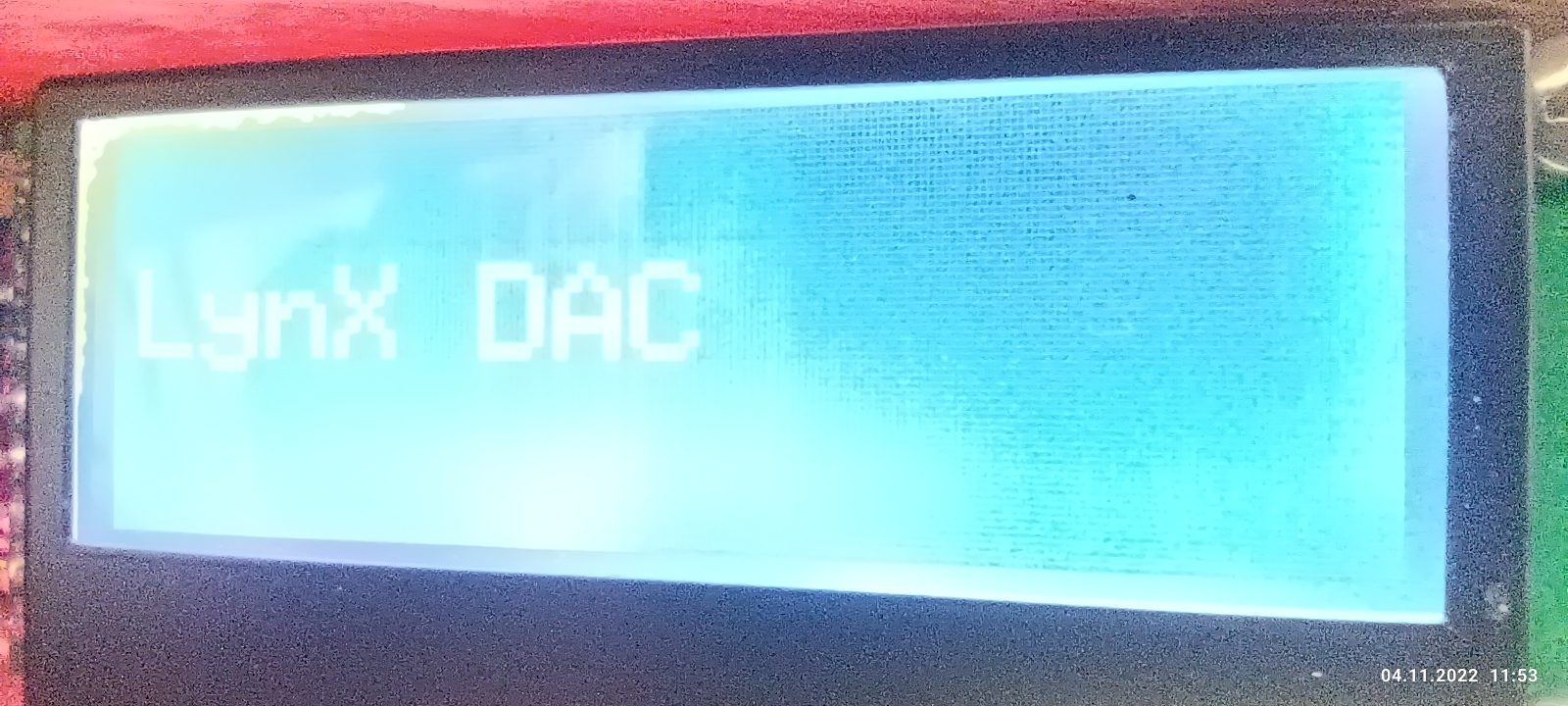

Дык это LCD модуль. Там выгорать нечему. Скорее всего какая то неисправность.
A по поводу выгорания… У меня телевизор Панасоник тру плазма. Тоже пугали выгоранием. 15 лет работает и даст фору по качеству картинки любому современному ЖК телевизору.
там, по ходу, проблема изначально в плохой контрастности и медленном обновлении экрана. Графический LCD дисплей на чипе UC1609. Альтернатива 1602? Недообзор.. Сейчас начали понемногу появляться контрастные экранчики с хорошими углами обзора. Например ST7789, со скруглёнными углами. Да, экран небольшой, но если нужно показывать только частоту дискретизации, то цифры о края до края вполне будут заметны
