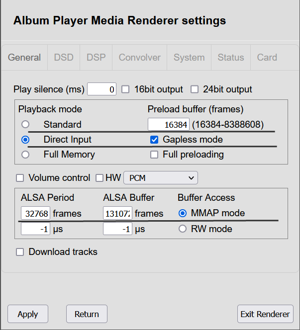

Запустил через MPD 358.2кГц фортепиановой музыки. На данном материале хорошо визуализируется не только потрескивания но и джиттер (спасибо дорогому Шопену :slightly_smiling_face:). Взял параметры буферов, которые проставляются MPD автоматически. И забил их в настройки AP: Alsa Period 32768, ALSA Buffer 131072.
Preload buffer поставил минимально возможный 16384. Ну тут солить можно по вкусу. Я вообще не вижу смысла в этом дополнительном буфере если сеть без вайфайных берегов.
В следующем апдейте добавлю эти настройки по дефолту. …если Игорь не скажет, что я опять что то не правильно понял в настройках AP.

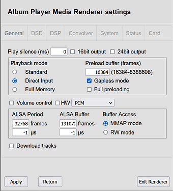

Павел, на Вашем скрине включен Директ инпут. Прелоад буфер при этом рояля никакого не играет.
А стандарт, что то подсасывает в процессе?
Если меня не подводит склероз да. В стандарте как раз и работает оный прелоад буфер. Включение директ инпута приводит к «минус один буфер».

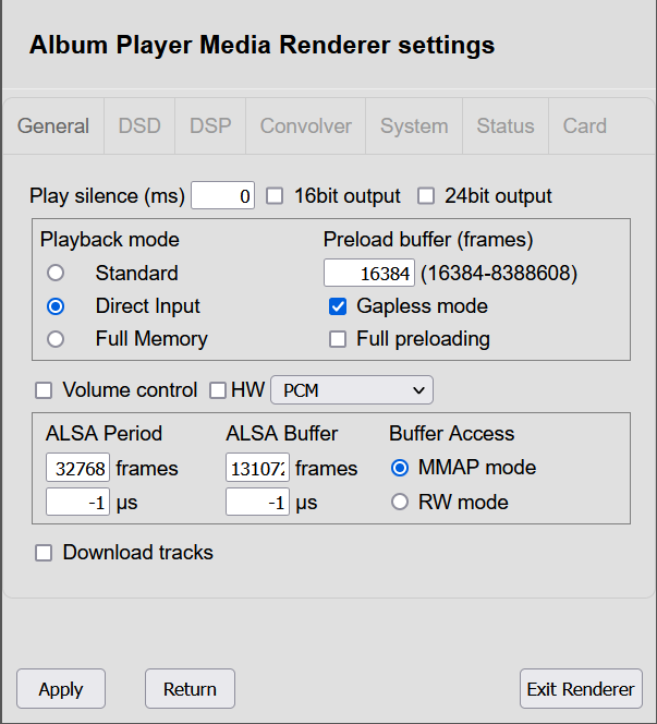

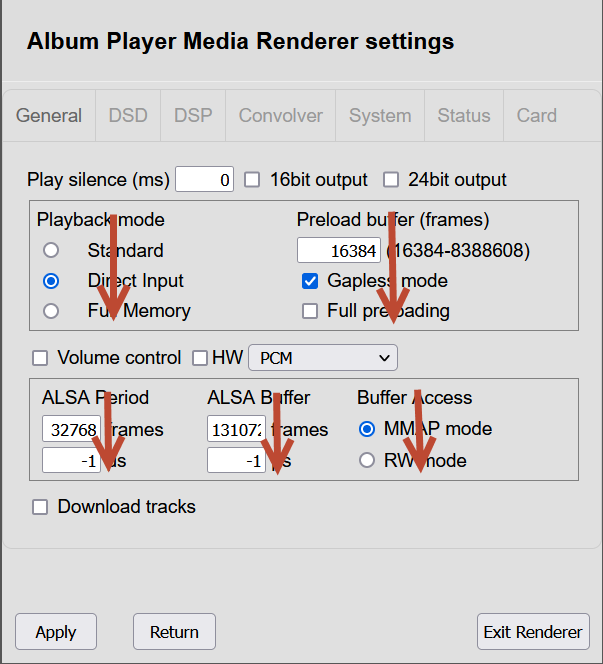

Кажется я понял.
Я читал интерфейс настроек не правильно. У меня глаз читал настройки столбцами, а нужно строками.
Если б в интерфейсе были разделители между строками, путаницы было бы меньше.
Как то так:
До сегодняшнего дня я настройки воспринимал так
я тоже воспринимал именно так.
Вот! Поэтому у меня был разрыв шаблона и полный ступор.
