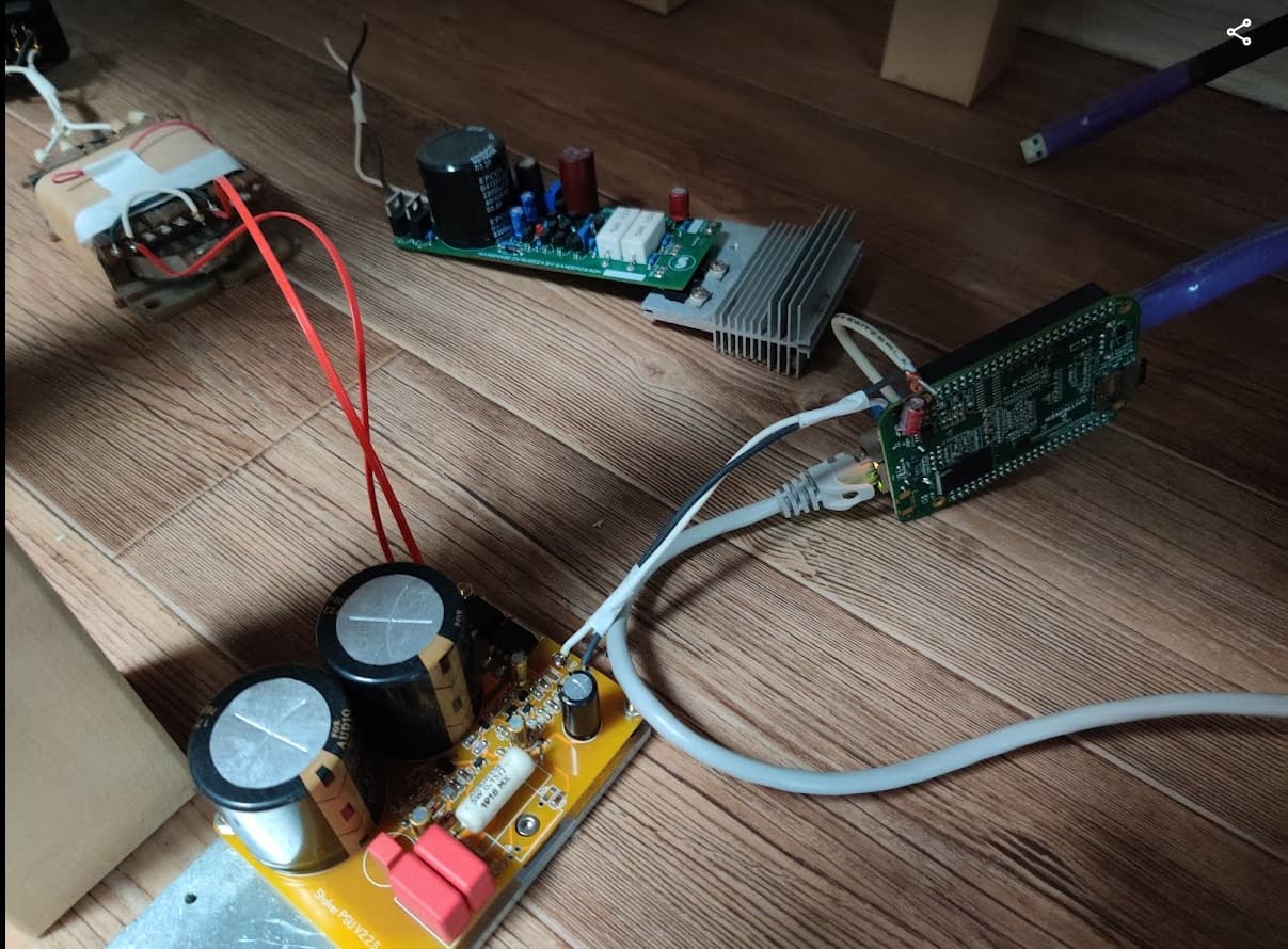

Долго слушал с БП на кренке от ЭВМ Magic. Но с нормальными конденсаторами, конечно.
С БП от Шокера и после месячного прогрева совсем другие впечатления и совершенно иной тональный баланс.

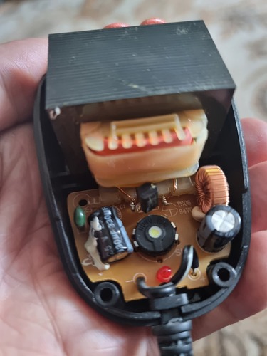

Это блок питания с понижающим трансформатором и ИМПУЛЬСНЫМ преобразователем, который убивает звук. На обратной стороне платы есть микросхема преобразователь.
Для линейного БП потребовался бы весомый радиатор.
Дело в том, что Вы уже второй раз используете откровенно плохой БП и пришли к закономерному выводу
Бог любит троицу. Расово верный ЛБП в пути. Спасибо, что просвещаете!

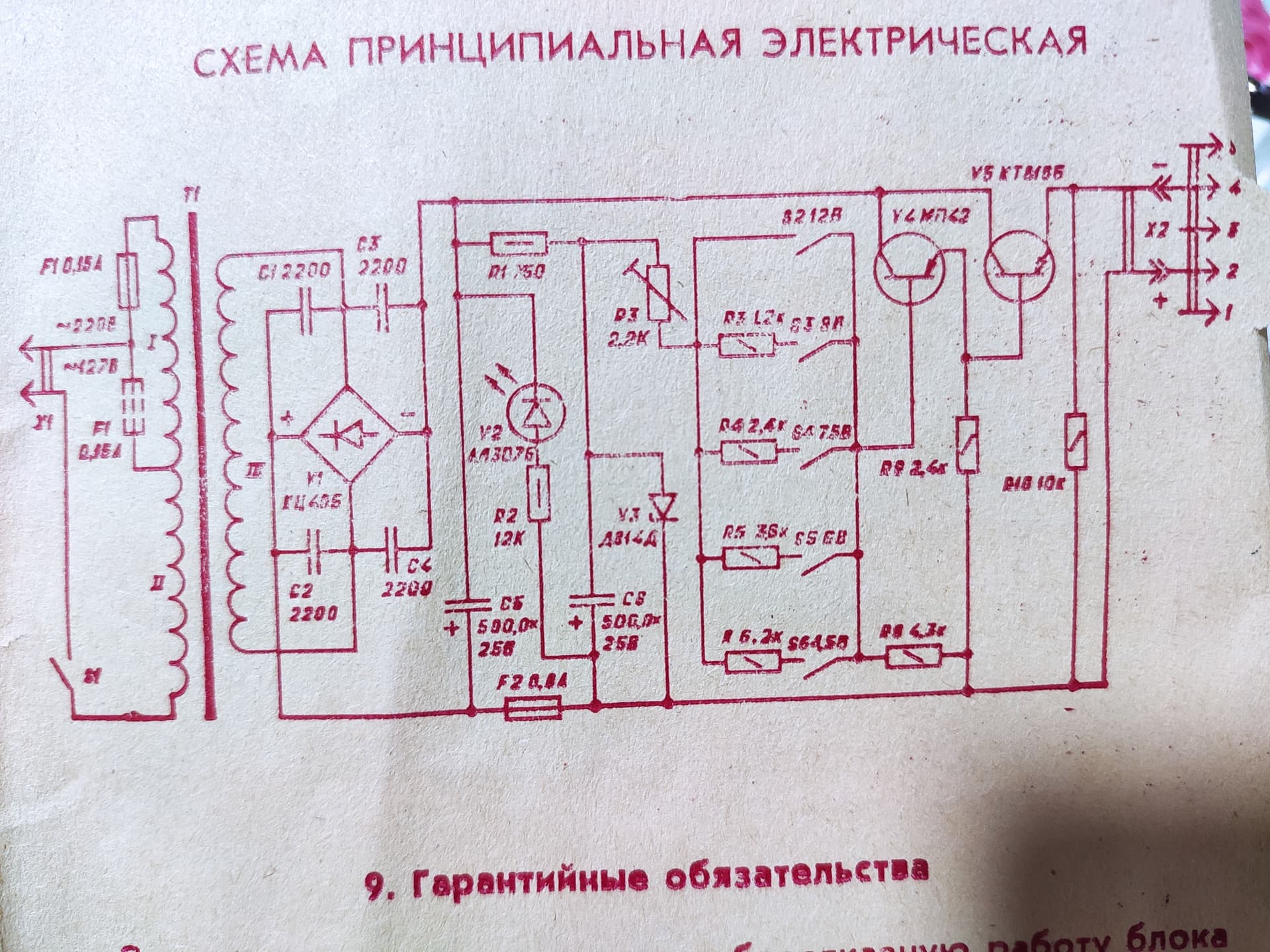

Кто скажет, где там чего скрутить, чтобы 5 вольт на выходе было?

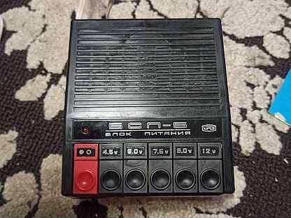

Нашел на авито в состоянии муха посидела но нечиненый, придется взять, все равно мимо домой иду.
Там в паспорте схема принципиальная должна быть в комплекте, как было принято в технике СССР. Подcтроечник R2 подкрутить, но тогда сместятся все вых. напряжения, или заменить один из резисторов, R6 например. Поменять электролиты на современные, и добавить на выход электролит из хорошо звучащих. Отличный БП будет.

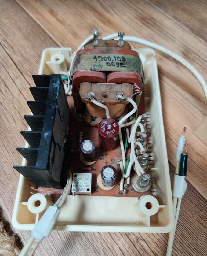

Ладно. Но есть разные БСП-5. Мой прыжок в германий оказался мимо.
Зато у меня теперь есть прикольный транс с разрезным магнитопроводом на плате.
Краткий забег по вторичному рынку показал, что есть “правильные” бсп-5 но макс.ток нагрузки 0,3А. У тех что 0,5А - те видимо как мой.
Вот я это и имел ввиду…
Вот и развенчали миф. Кстати судя по фото “правильного” бсп-5, на Авито, нагрев там настолько сильный, что поплыла геометрия пластикового корпуса.

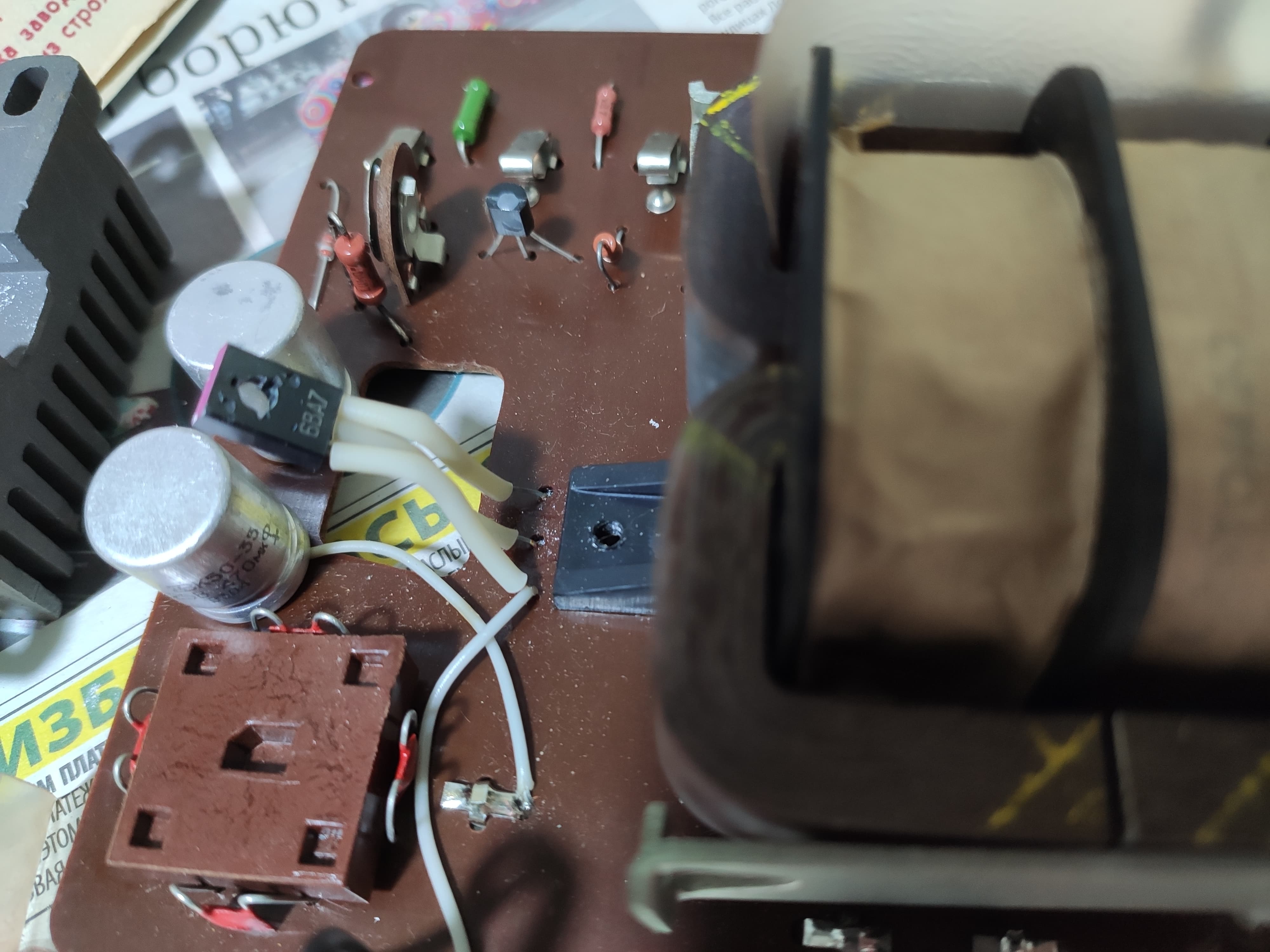

И как от них магнитофоны то играли? От 300 миллиампер? Моторчик больше жрёт. И кстати в вашем “неправильном”, транзистор на радиаторе вообще не закреплён?

Честно говоря, не вижу предпосылок к большому времени нарастания выходного напряжения у этой схемы.
Тут, другой момент.
Судя по схеме, на “входе” регулирующего транзистора около 20В при любом выходном напряжении. Соответственно, при 5В на выходе БП падение напряжения составит около 15В. Это в три раза больше “рабочего” напряжения и, соответственно, на регулирующем транзисторе будет рассеиваться мощность в три раза превышающая мощность потребления. Не самая лучшая ситуация.
Там на фото слева радиатор виден.
