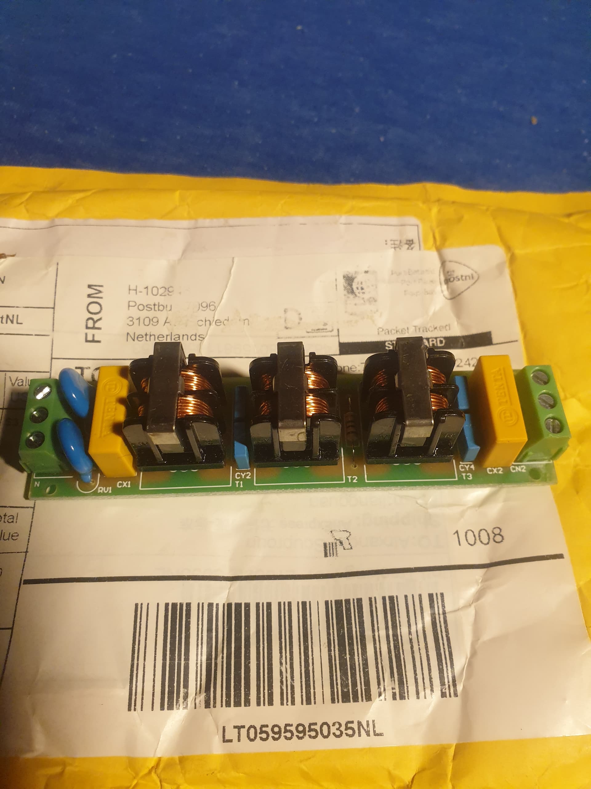

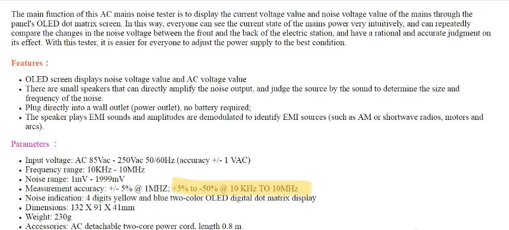

Нашел в кладовке китайский Line EMI Meter и решил проверить фильтры. Такие-вот:
10A AC / DC EMI Power Filter Board Noise Impurity Purifier AC0V~220V/ DC 0V~400V Filtering Noise Impurities Power Purifier
Сказать, что обалдел - ничего не сказать.

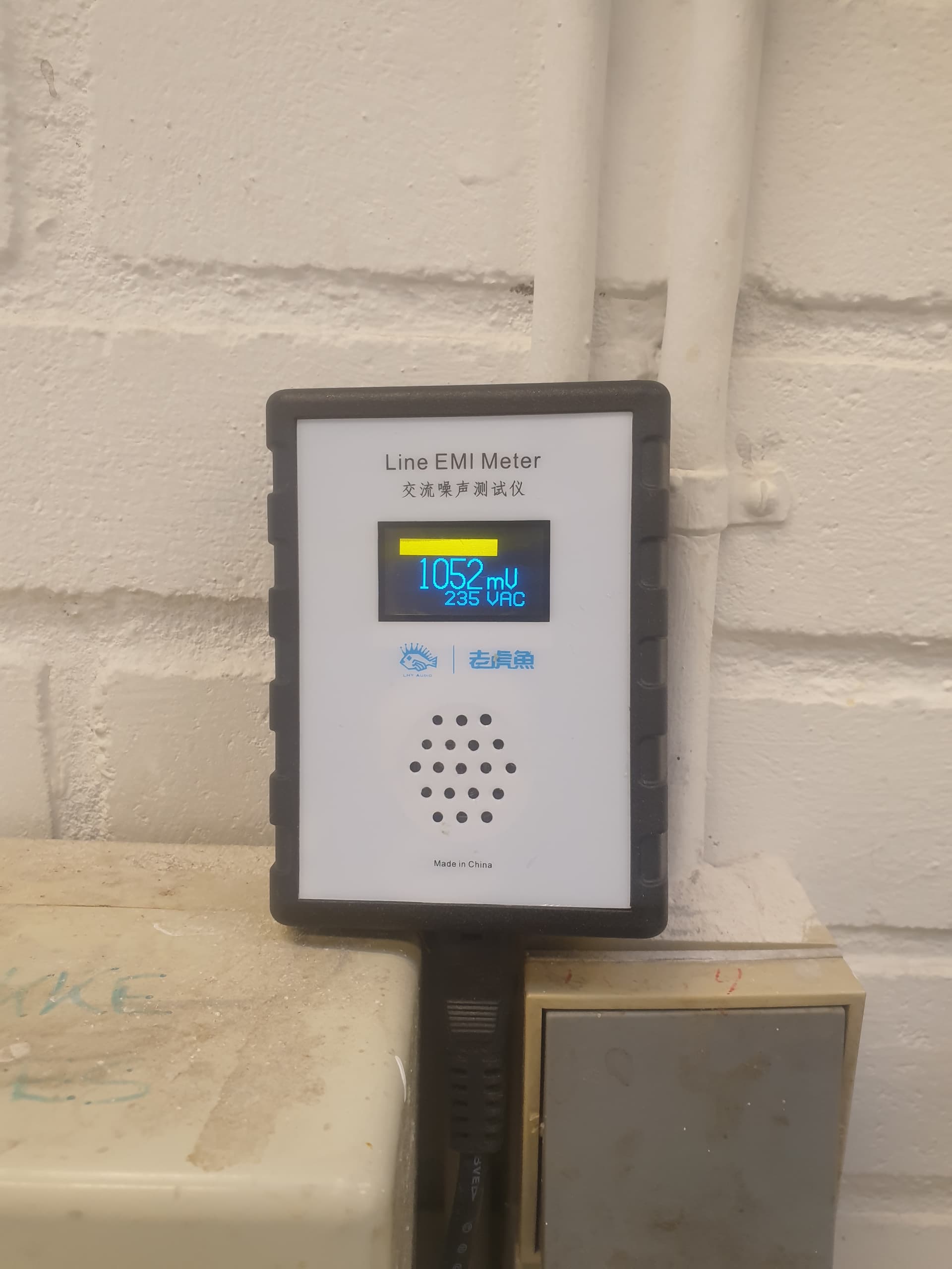

После обоих шума процентов на 20-25% больше, чем вообще без фильтра. Земли нет. Система в этом месте 2х-проводная. Ввиду этого выпаял на одном из них все 4 штуки y-конденсаторы. Эффект тот-же.
Народ, Может кто посоветует чего или сталкивался с подобным?

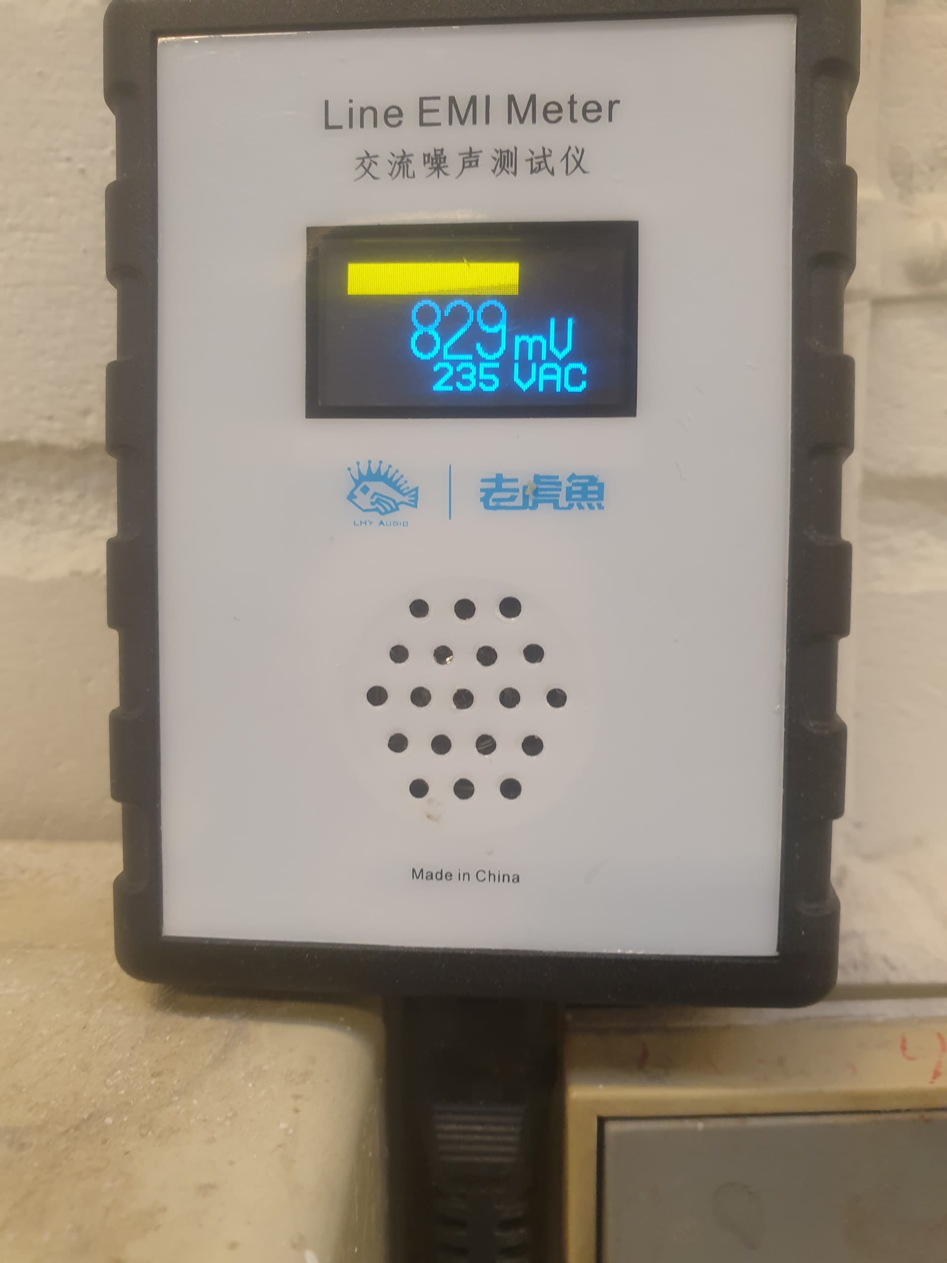

Фото после сетевого фильтра:
Фото без фильтра (прямо из розетки):
Причем, сам прибор работает (хотя х-знает как :slight_smile: ), но на фирменном датском фильтре показывает снижение шума примерно в 2 раза ( с 850 до 500 mV).
