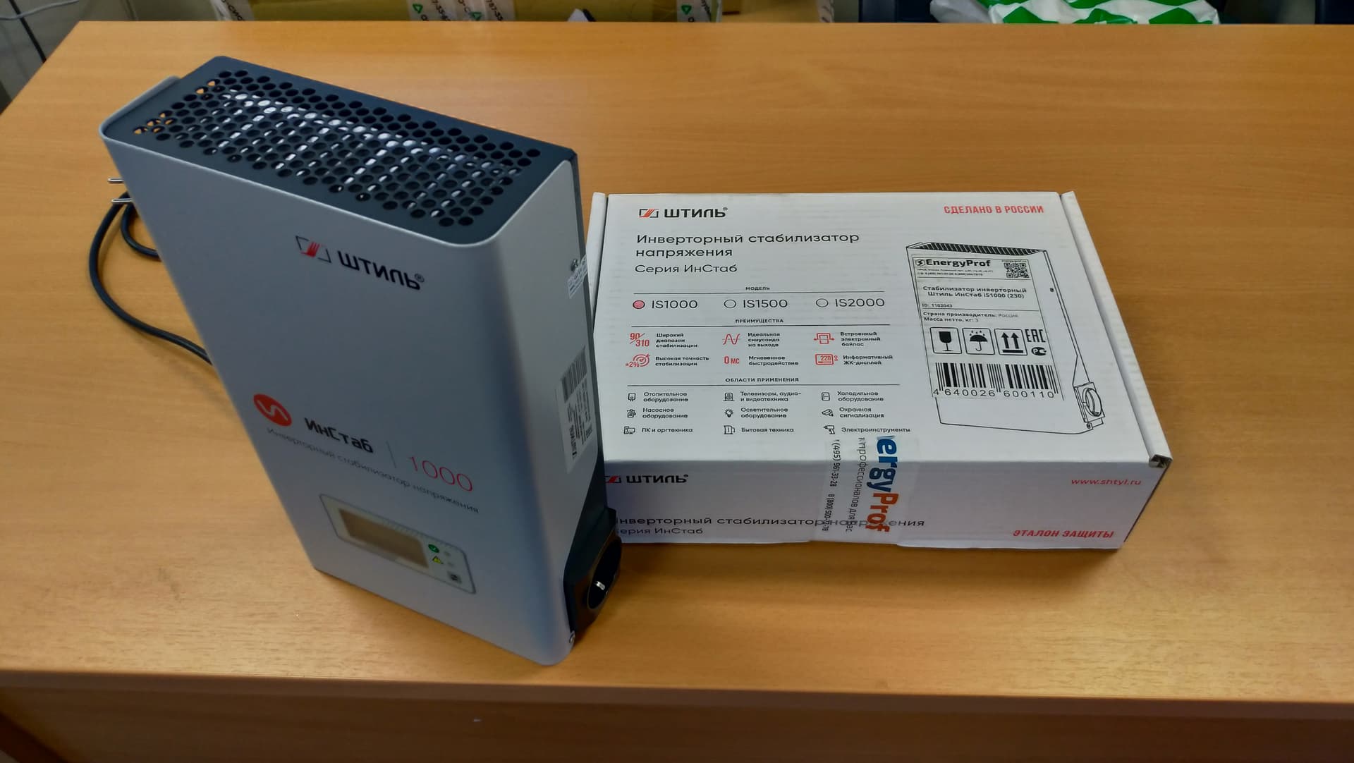

Привезли стабилизатор Штиль ИнСтаб iS1000

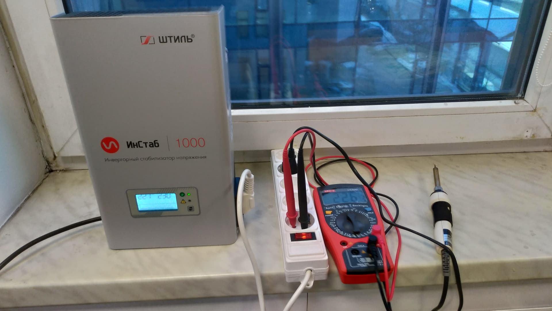

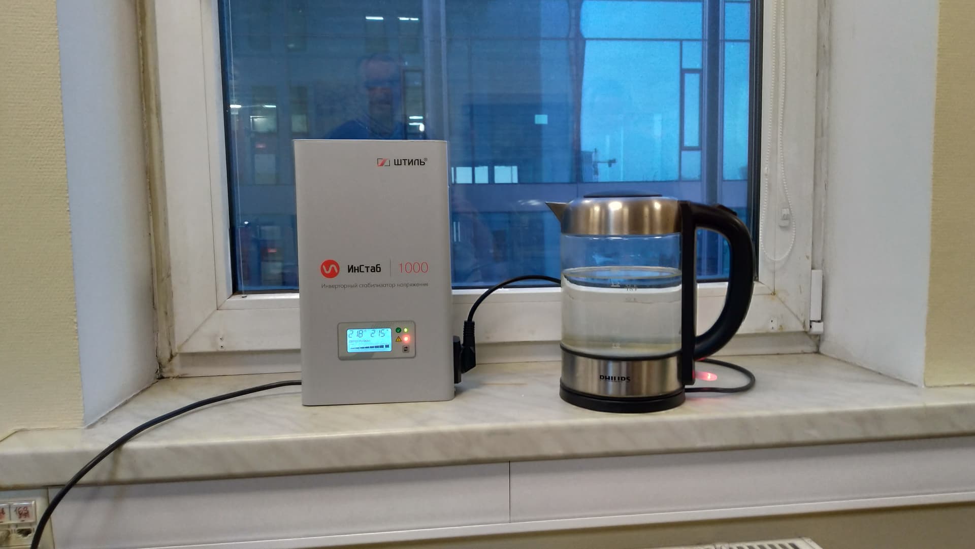

И сразу протестили девайс сначала на нагрузке в виде паяльника, а затем на электрочайнике проверили защиту. Всё работает штатно )
Посмотрим, как покажет себя в системе.

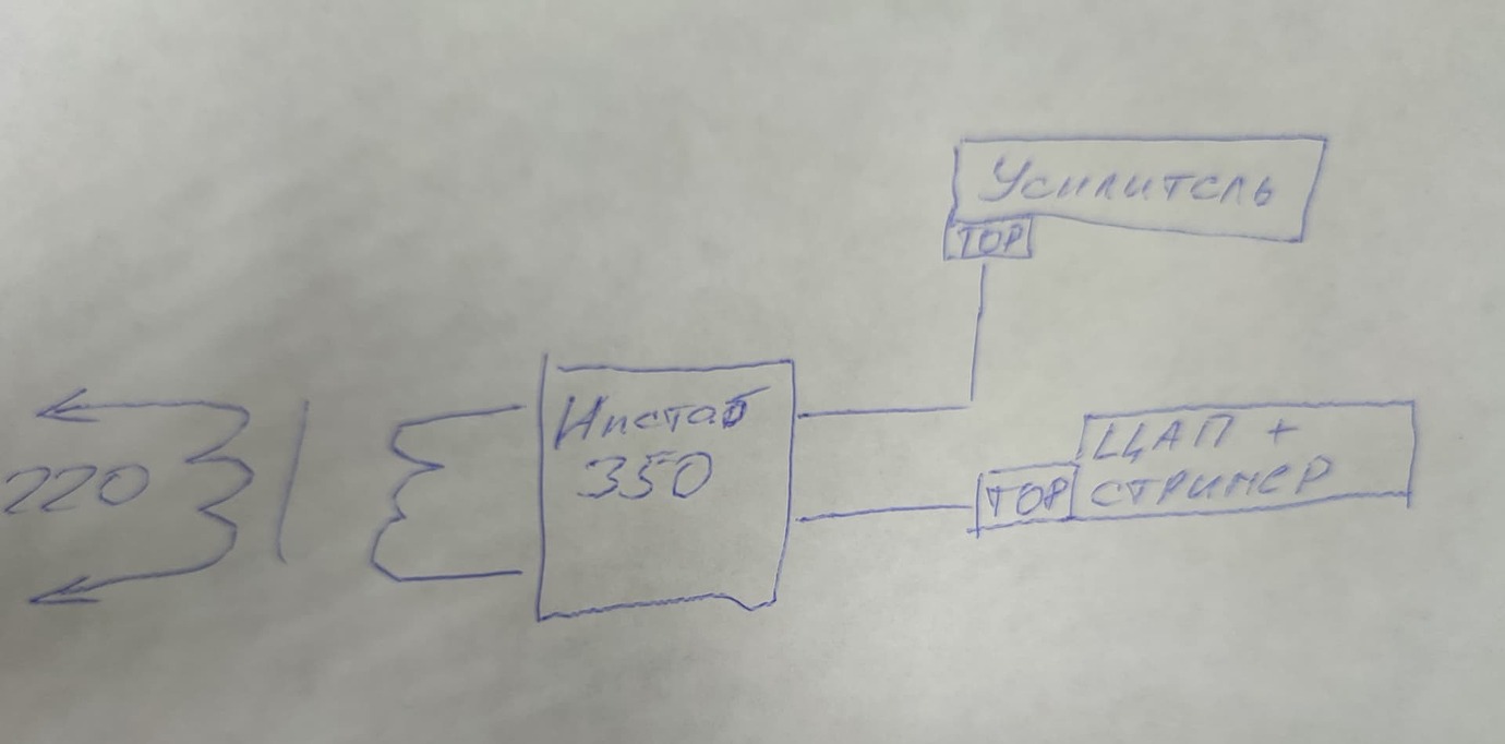

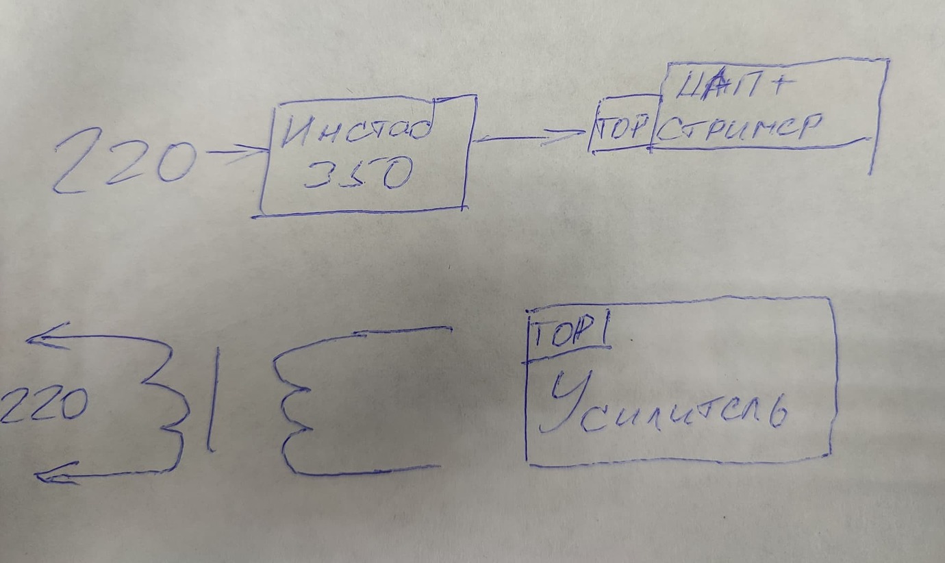

В продолжении разговора
Попробовал эту схему
Сильно хуже. Инстаб350 гоняет все Торы.
Далее. При этом подключении, но в разные розетки (точнее провода от счётчика) лучше.
Что-то есть в этом малыше, но расслышать нужно время.
