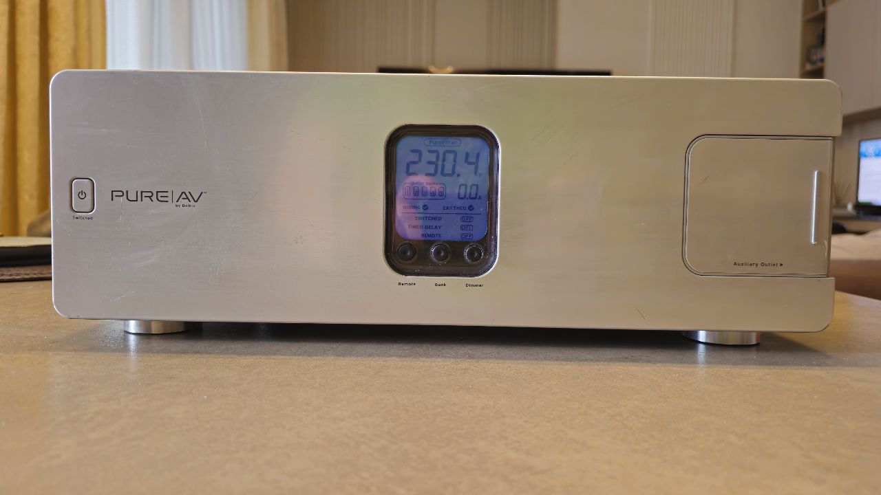

Есть у меня старенький фильтр-распределитель Belkin Pure AV PF50, такой:
Последние года два лежал на полке, в аудио никогда не использовался, и вот я его решил продать. Почистил, значит, жду покупателя, дай думаю померяю уровень помех после него.
В обычной розетке:
После Belkin:
Вот тебе и старичок… жаль не успею проверить с аудио чисто ради интереса, покупатель едет
