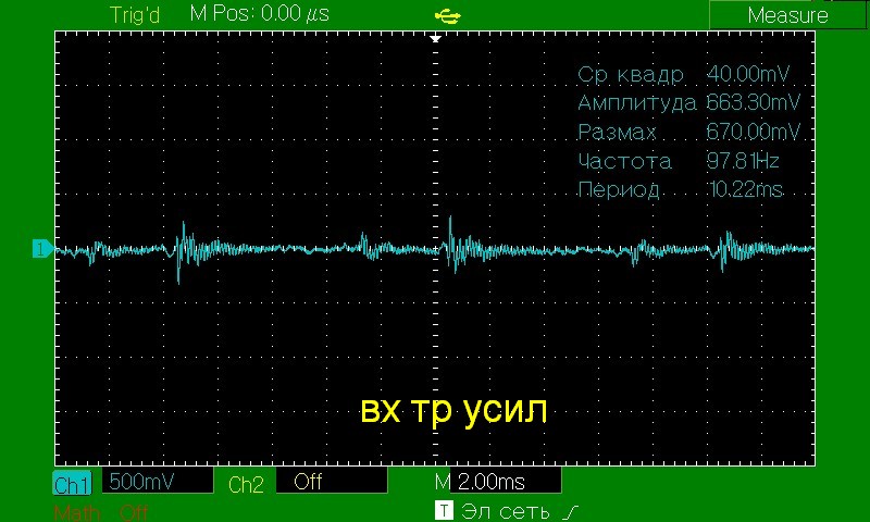

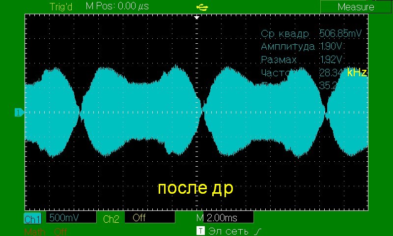

Вот что после дросселей, подключенных к выходным 0 и фазе штиля-1500 (нагрузка усилитель и тд), такая же картинка как и после РТ, но не много меньше амплитуда.

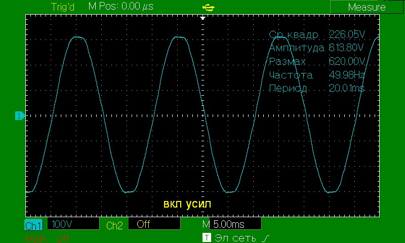

А это вход транса после сетевого фильтра усилителя (ONKYO A-9755)
Вроде как не очень страшно все. Музыку не пузырю на всю катушку, естественно, максимум на порядок меньше номинальной мощности усилка.
А какая частота среза фильтра для измерений? он может отрезать часть спектра помех. синусоида стабильна при включении усилителя и изменении нагрузки?
Конечно отрезает, так как использую схему аналогичную входному фильтру в китайском приборчике для измерения помех сети, у дросселя индуктивность побольше не много (какой под руку попался).
При включении усилителя верхушку синуса срезает, но так, на сколько помню, всегда было…

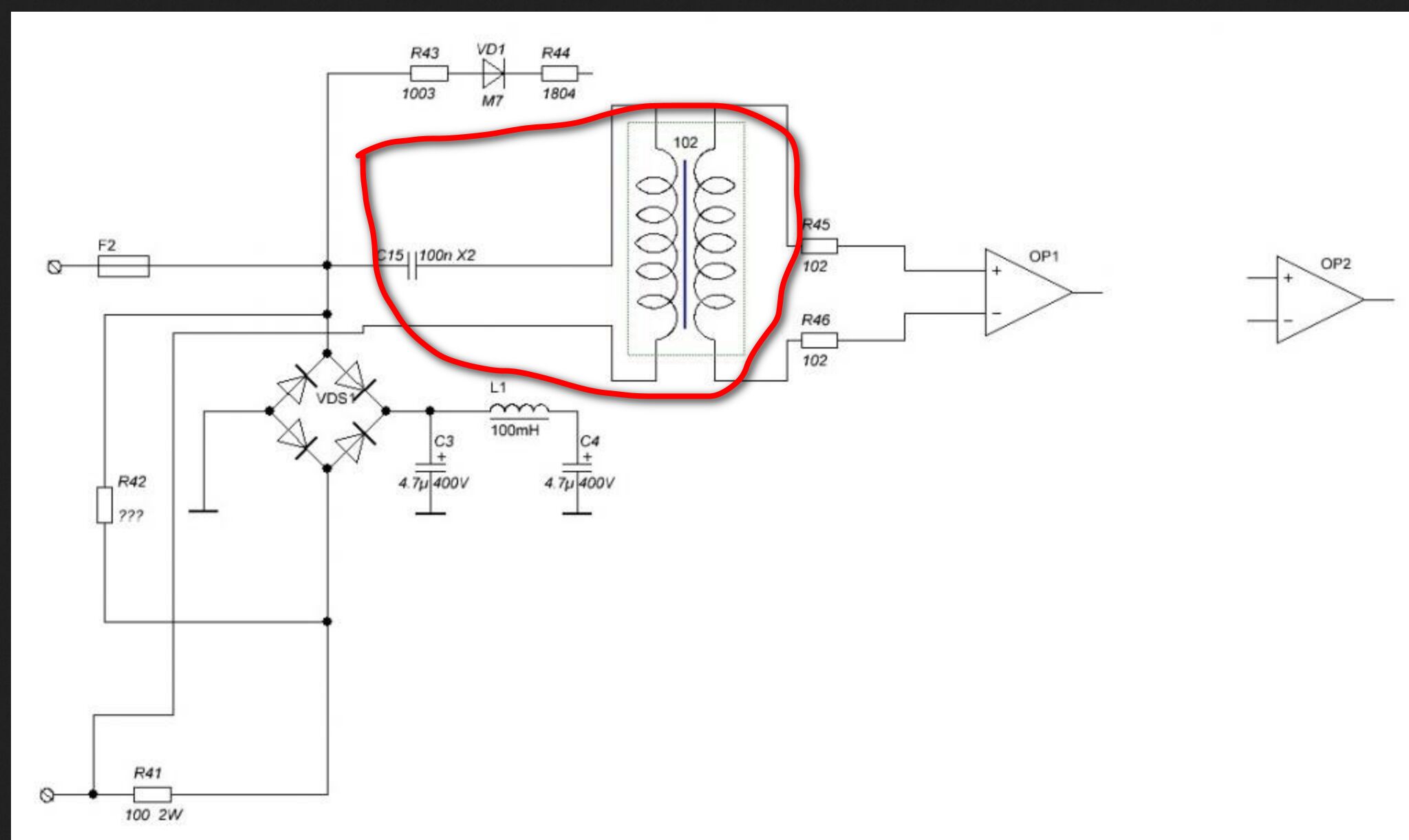

У вас примерно такая АЧХ будет при идеальных элементах, и все сильно зависит от параметров трансформатора. Лучше убрать трансформатор и сделать активный фильтр хотя бы второго порядка со срезом на 1КГц. Далее, подать сигнал на звуковeю карту оптически развязанную от ПК. и сделать FFT. Если есть урезания, значит уже не все хорошо. Какое сопротивление и индуктивность дросселя? ток насыщения не превышен?
Использую 2 советских дросселя Д151, через один фаза, а через другой ноль. У одного индуктивности маловато, поэтому два. Индикатор на штиле-1500 нагрузки ни какой не показывает, маленькая она.
В качестве транса используется синфазный дроссель.

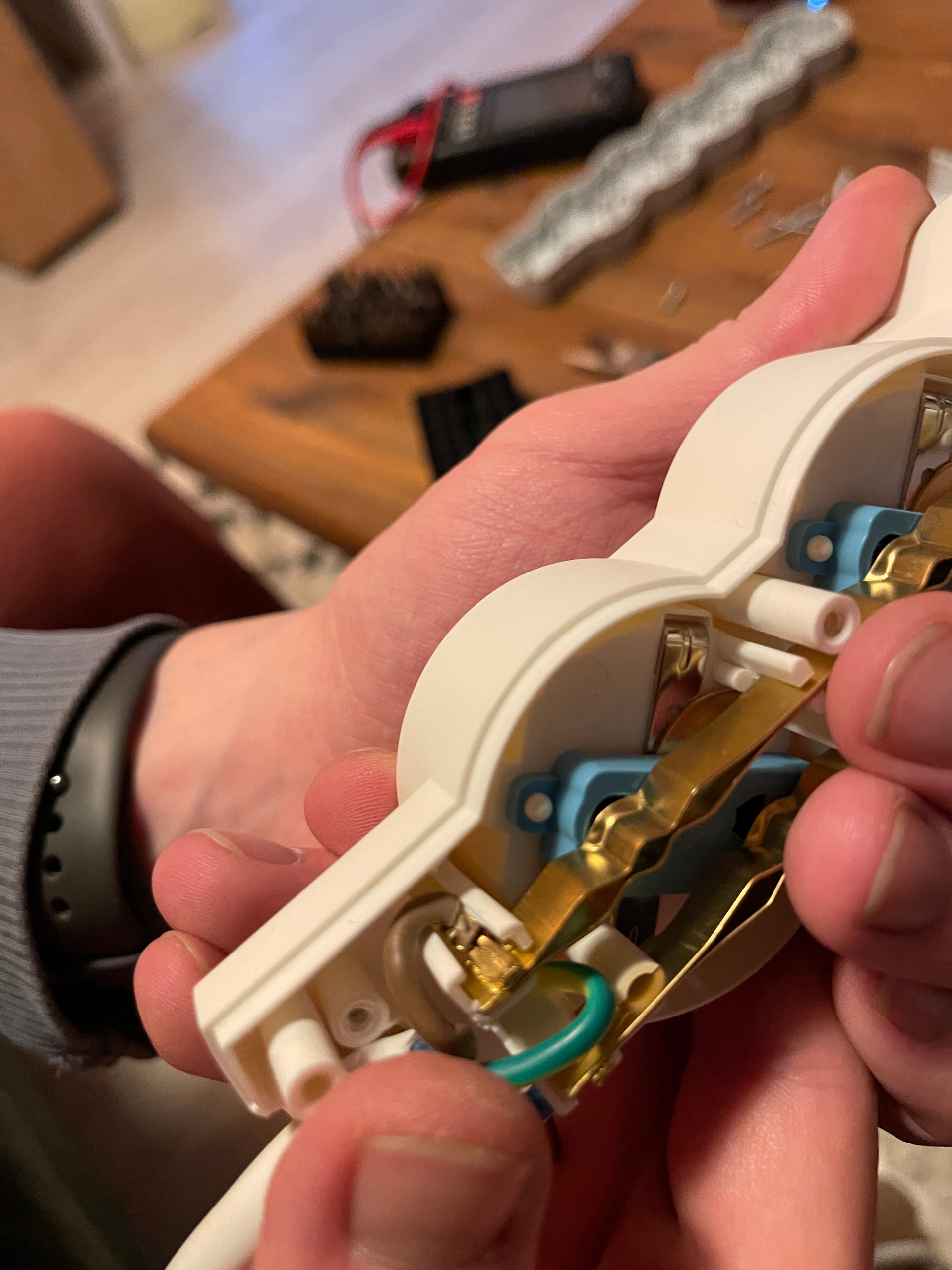

Есть ли у Легранда новые распределители под зажим? А то взял удлинитель, разобрал, а там зажимов нет, припаяно всё с завода…
Надо брать колодку без кабеля, будет под зажим.

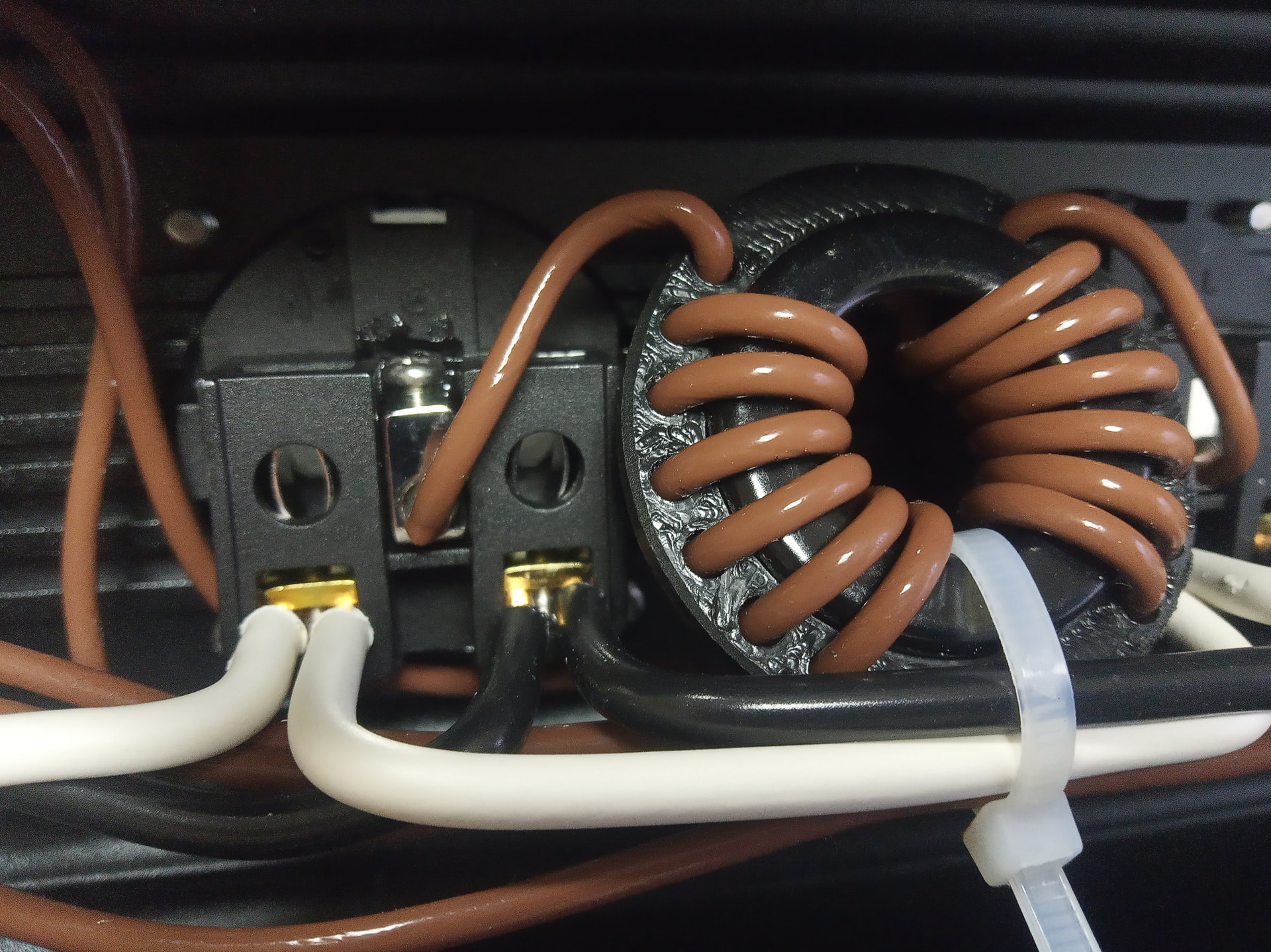

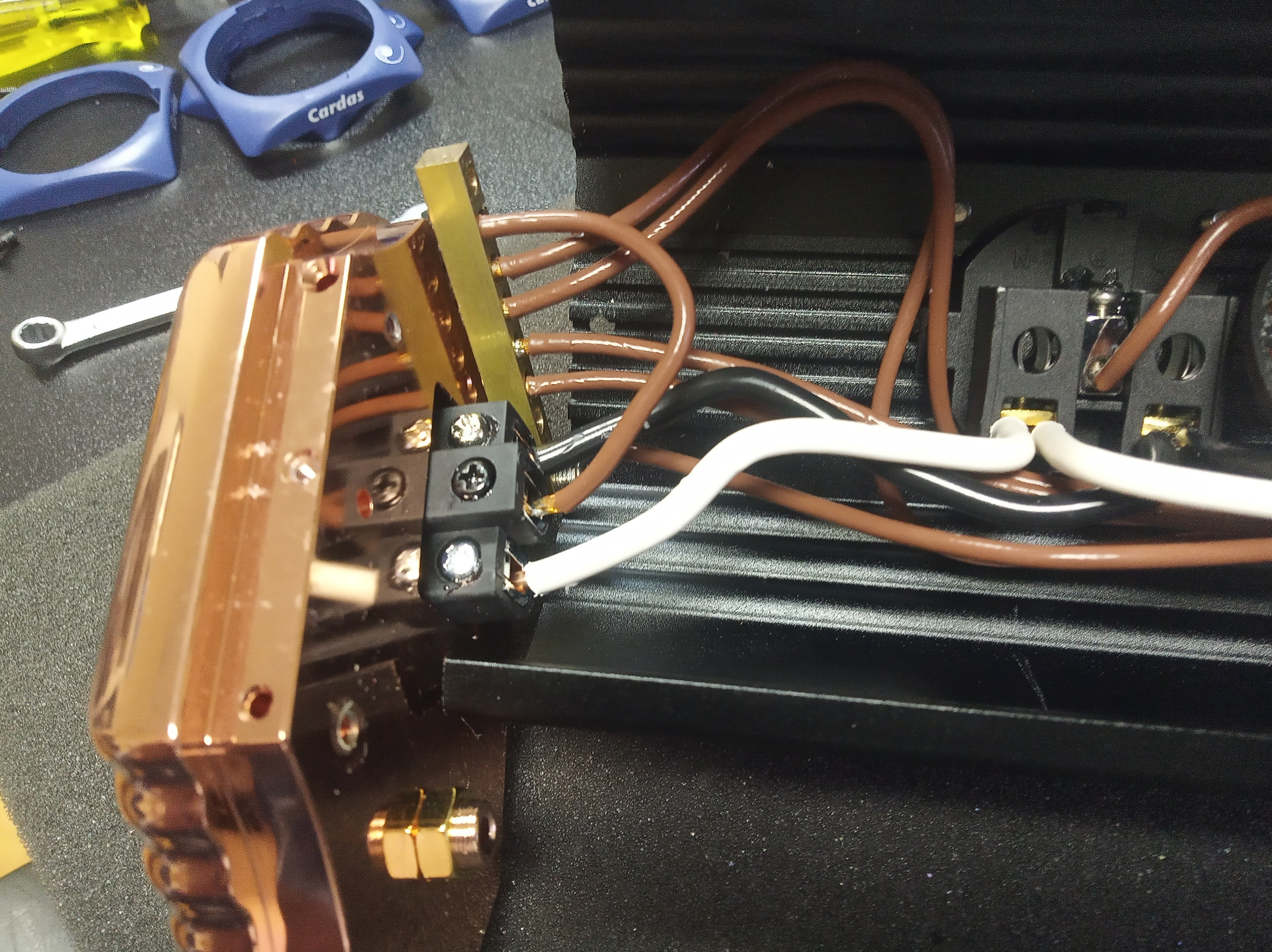

В распределителе Cardas земля разведена звездой, но в то же время между розетками видны дроссели выполненные земляным проводом. До конца не понятна схема разводки земли.
А куда идут земляные кабели от шины? Ведь на розетки то приходят из этих дроселей. Общий вид (чтобы были все розетки) в таком разобранном виде можете показать? Розетки 4 шт. ?
Фото опубликовал Michael Martynov в теме ДаКардас … я пытался ему адресовать этот вопрос, но не вижу, получилось или нет?
Розеток 5 штук, равно количеству коричневых земляных проводников.

Вот тут немного, спрашивал для чего катушка на земле
То что катушка давит помехи это понятно. Не понятно как в целом земляной провод разведен.
Если не сложно, упомяните пжста
Michael Martynov в сообщении, м.б. он покажет более подробные фото или даст разъяснения.

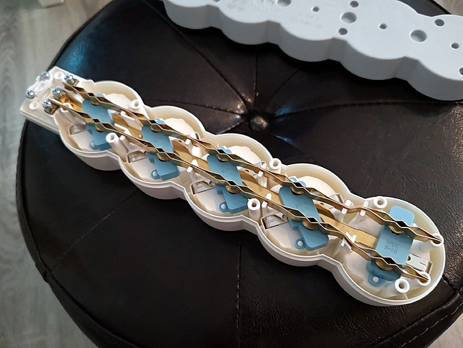

Просто от каждой розетки на половинку сердечника. У AudioQvest Niagara похожее подключение.
Ах вот оно что, спасибо, оригинальная конструкция)
Еще интересно для чего доп. кольцо с отверстиями поверх сердечника.
