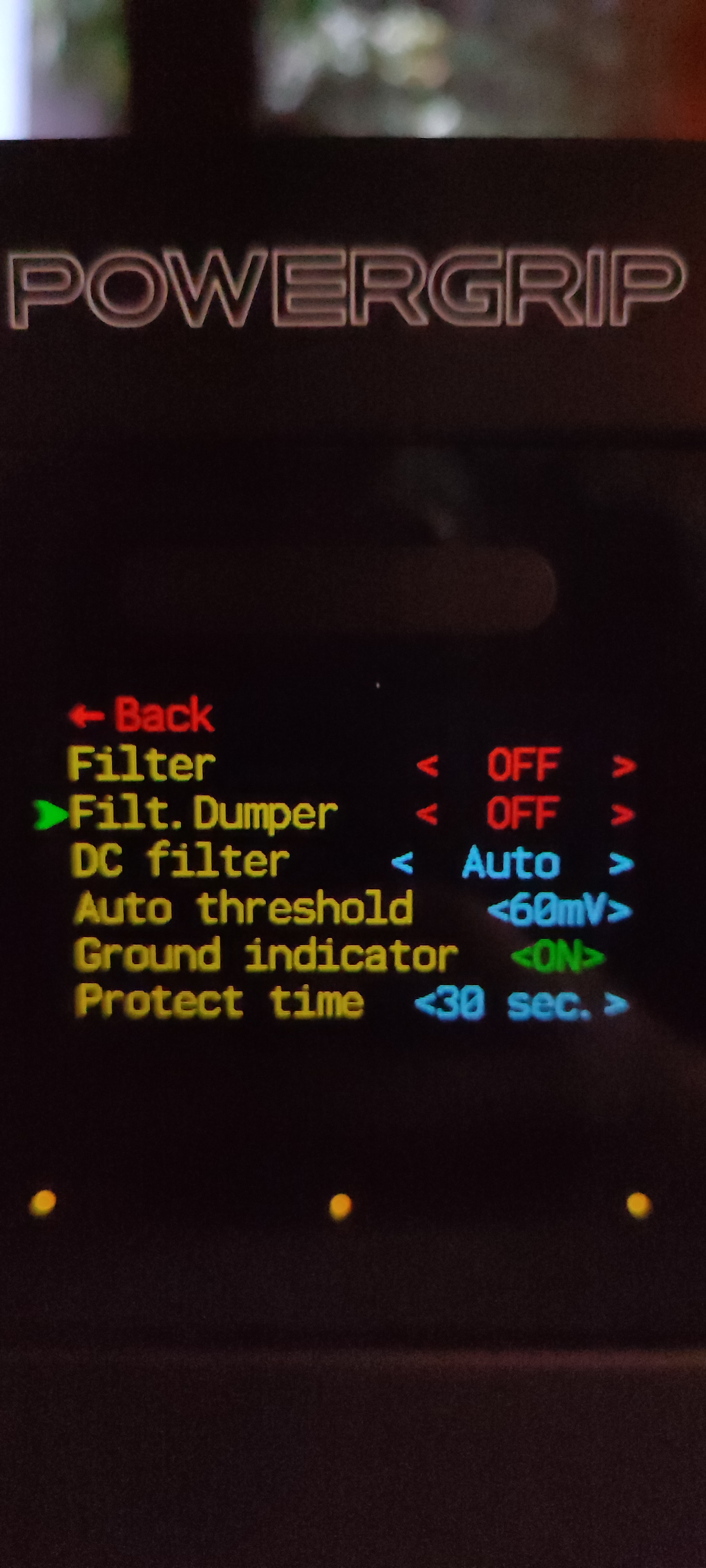

Не подскажите по настройкам, в паспорте не особо понял.
Включить или выключить, что это дает? Разницы в звучании не слышу.
Если разницы нет значит включите, у меня она слышна , я их отключил, DC сразу включаю, гудёж от трансов теперь почти не слышно, а то раздражали, удобно ещё выставились интервалы включения аппаратов , перестало щёлкать при включении в колонках , что то же плюс
Да, там жесть полная, конечно:(
методом тыка , проб и ошибок исключительно.
Безобразие. Паспорт то на русском ?

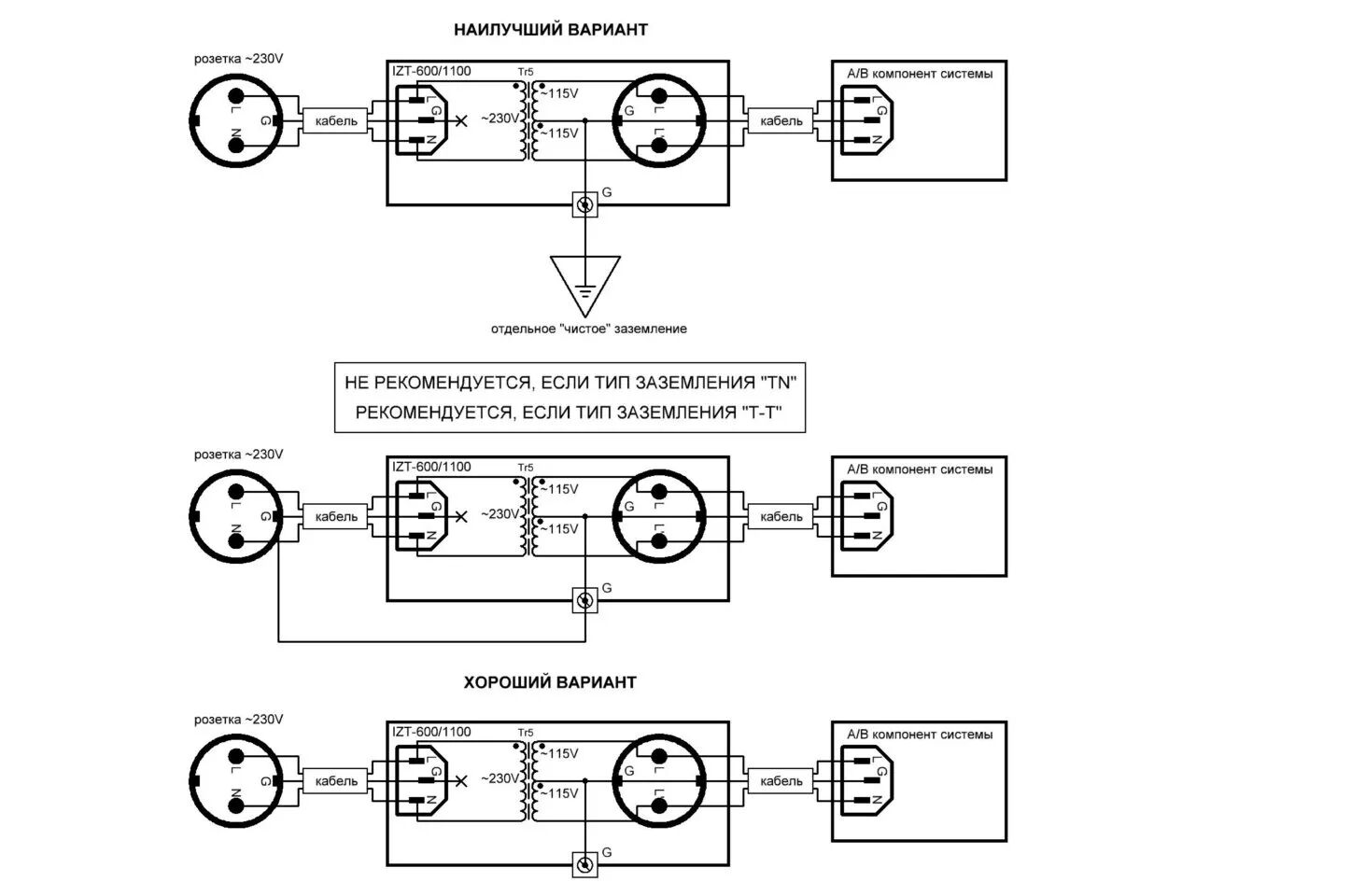

Феликс, извините за поздний ответ, но только пришло в голову. О при чём тут заземление в квартире, если в РТ вход только фаза и нейтраль. Даже если бы заземление было, к нему трансформатор никак не подключается
Часто встречаются рекомендации подключать среднюю точку вторички к заземлению.
К “чистой” земле. Если нейтраль и земля (как в большинстве современных домах) соединены, то не надо.
не бывает чистой или грязной земли, это придумали удифилы без базовых знаний по электробезопасности. Есть Защитное Заземление - глухозаземлённая нейтраль. Ржавое ведро в земле подключённое к аудио аппарату или к дистрибютору питания это всего лишь ржавое ведро и не имеет никакого отношения к заземлению.

Зачем? Какая цель в таком соединении? Зачем иметь на корпусе половину напряжения вторички???
Вот рекомендация от производителя. У меня по третьему варианту, т.к. земли нет.

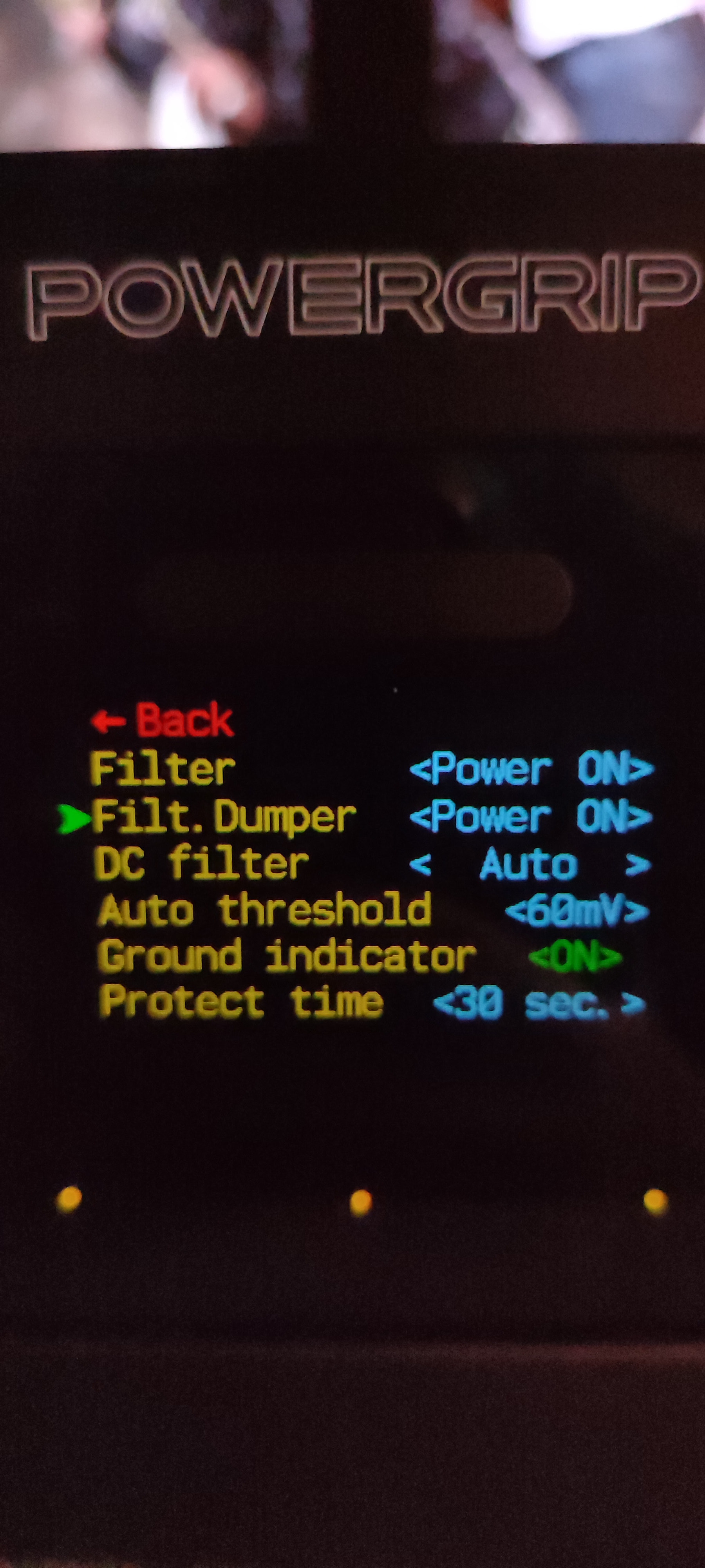

Настройки вступят в силу только когда вы выйдите из меню на рабочий экран. На нормально отстроенной системе разницу слышно, надо поискать изъяны. Возможно фразировки кабелей неверные, или кабели какие странные стоят, которые все детали жрут. В общем, в системах, что я собирал, всегда слышно, если только система не дешевле самой консоли :slight_smile: Инструкция явно требует переработки, но никому кроме меня это не надо, а я занят в других проектах уже. Так что могу только тут подсказать что то.
Прям мой крик души высказал :100:
