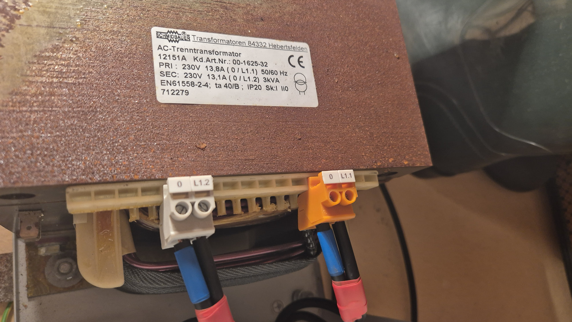

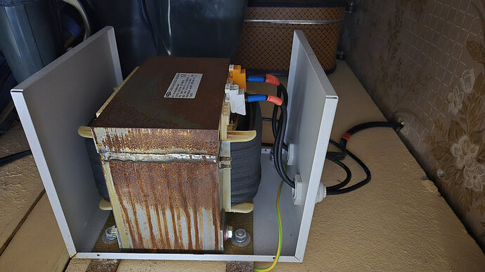

какие на ваш взгляд плюсы и минусы фильтрации через такой транс? земля отключена. стоит в разрыве выделенки перед усилителем.
Спойлер
Как показало обсуждение в этой теме, частотные характеристики сильно отличаются между экземплярами. надо сначала изучить его передаточную функцию измерительным оборудованием. Но даже если он и что то и отфильтрует, его выходные характеристики будут хуже чем у сети. Перекроют ли плюсы его минусы, это вопрос. Видимо проще сравнить на слух с и без.
транс хорошо постоянку убирает. первый powergrip и pvd-1100 с этим явно не справлялись.
шумы электросети отлично чистит. звук ясный, но вроде холодный. пробовал через pvd – звук мутный. на одной и то же громкости с трансом усилок звучит громче.
транс устанавливал для другого усилка которого уже нет из-за проблем с постоянкой.
сейчас усилок t+a, сам по себе не гудит. вроде как транс и не нужен. подумываю отключить сделав простую скрутку выделенки.
Хотите сказать, что после 1100 у вас была постоянка на выходе?
с пвд была. у нас электрики что-то свое вбрасывают временами. усилок погудит минут десять с нарастающей и затухающей амплитудой, и успокаивается. бывало пульсацию выдавал. днем не проблема, а ночь хорошо слышно было. мешал спать. транс все это подчистил.
YG-1 имел консервативную систему фильтрации с ущербом динамики и не имел фильтра постоянки. Если если хотите сравнить фильтр и транс, то надо YG-3 брать. Транс конечно убирает постоянку, но делает это без выделение доп. шумов только если он на это рассчитан. Тема с пострянкой сложная, у меня есть концепт бескомпромиссного DC фильтра, но когда получится его продать для коммерческого использования это вопрос. А так любой из доступных сейчас вариантов имеет минусы.

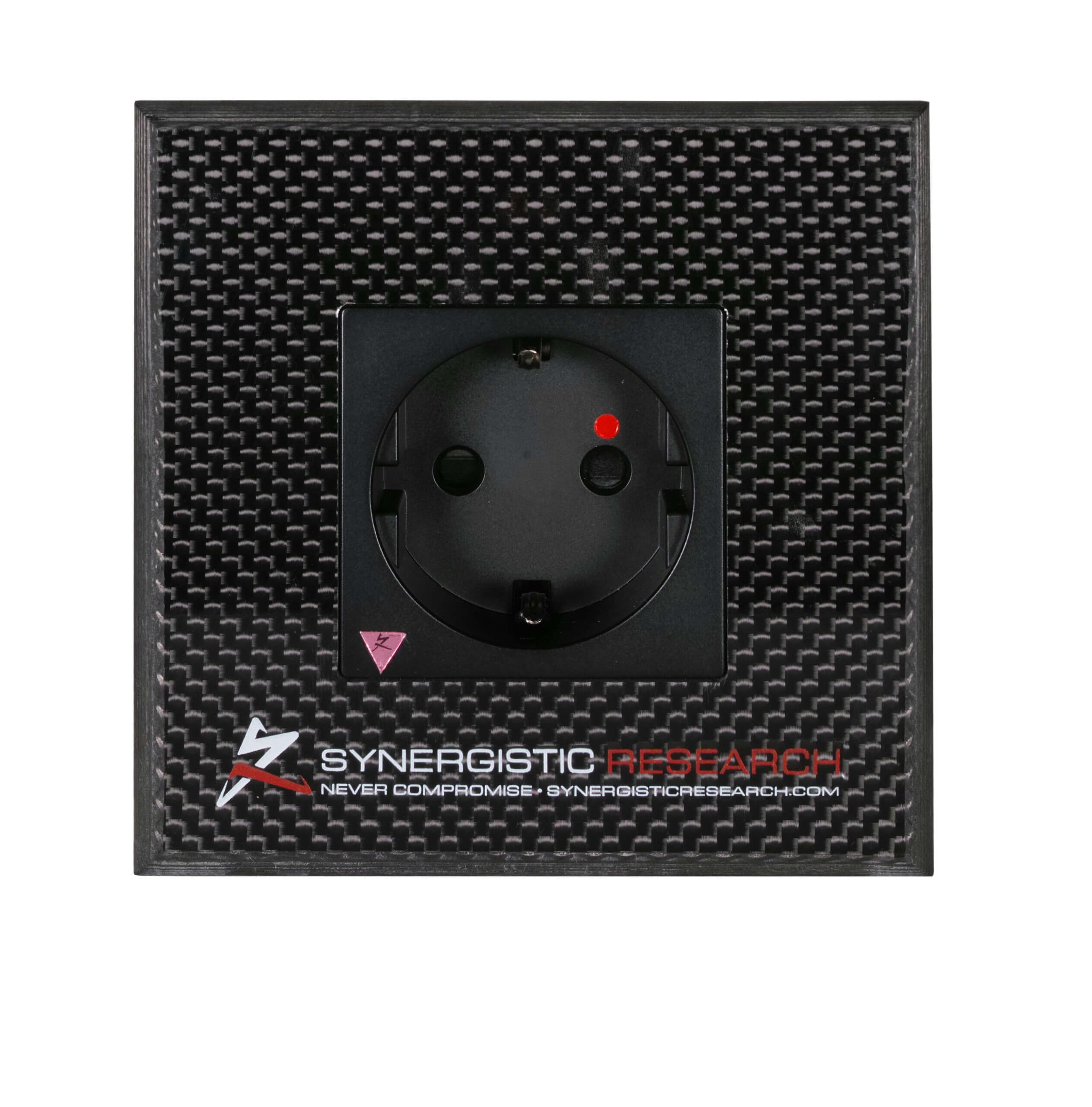

Кстати, наконец-то стали доступны Pink розетки европейского стандарта :electric_plug: - можно модернизировать свои устройства, перейдя на SR :high_voltage:
Now Available in Schuko
я так понимаю, это не для устройств, а для монтажа в стену.

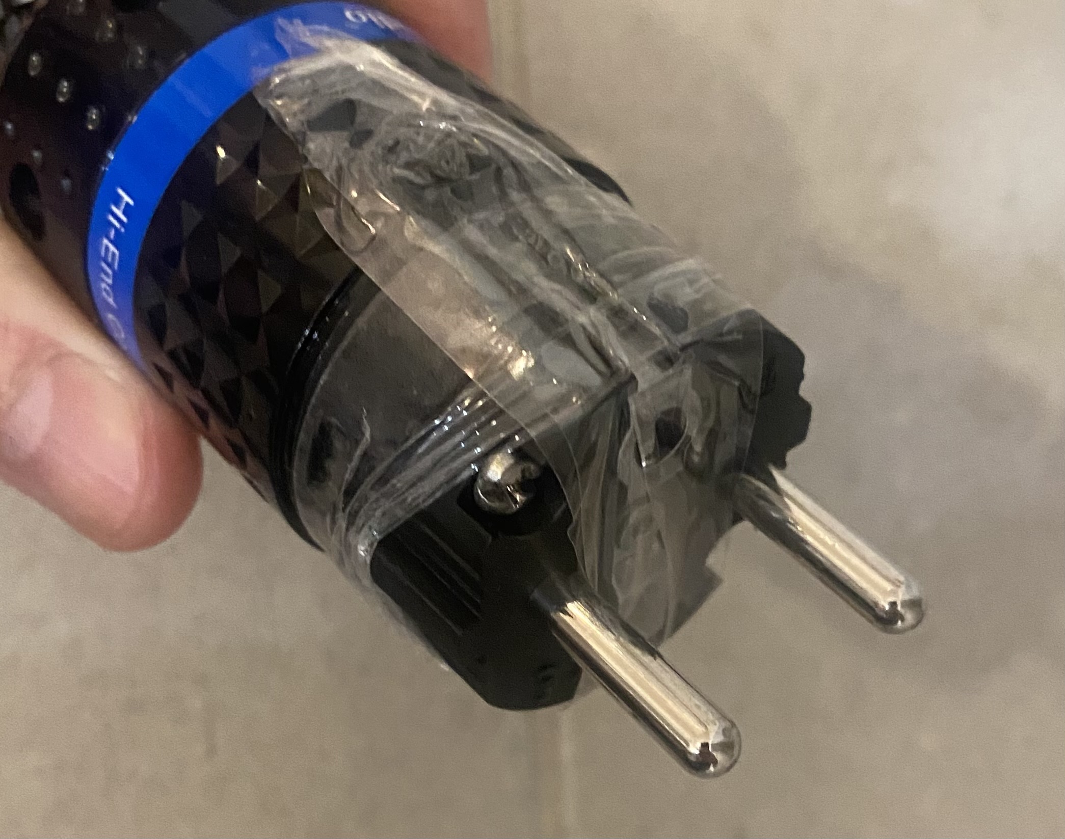

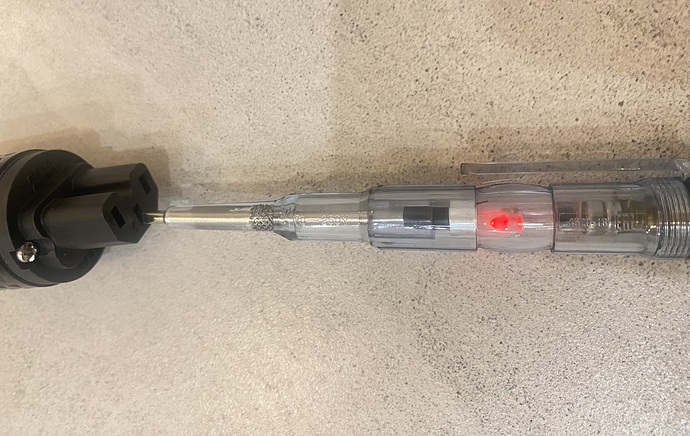

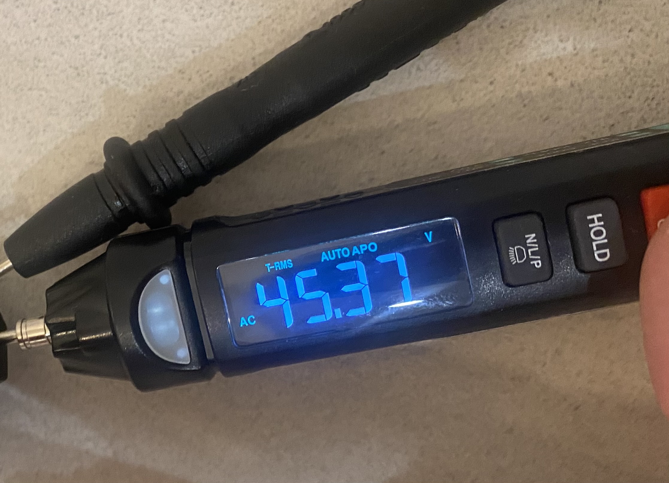

Он стремится к нулевому значению при наличии заземления. А если его нет в розетке, как вы выше упомянули, как возможное условие, то все силовые кабели будут наводить потенциалы на РЕ провода и далее эти провода связываются в вашем кондиционере на шине и на корпусах компонентов.
Вот простой эксперимент, я условно обрываю ре на вилке кабеля
Поэтому и утверждаю, что если нет в розетке заземления, то в силовых нужно отключать РЕ провода и на вилках и на ложках, иначе звук будет похерен. Я проверял по всякому и с кондиционером.

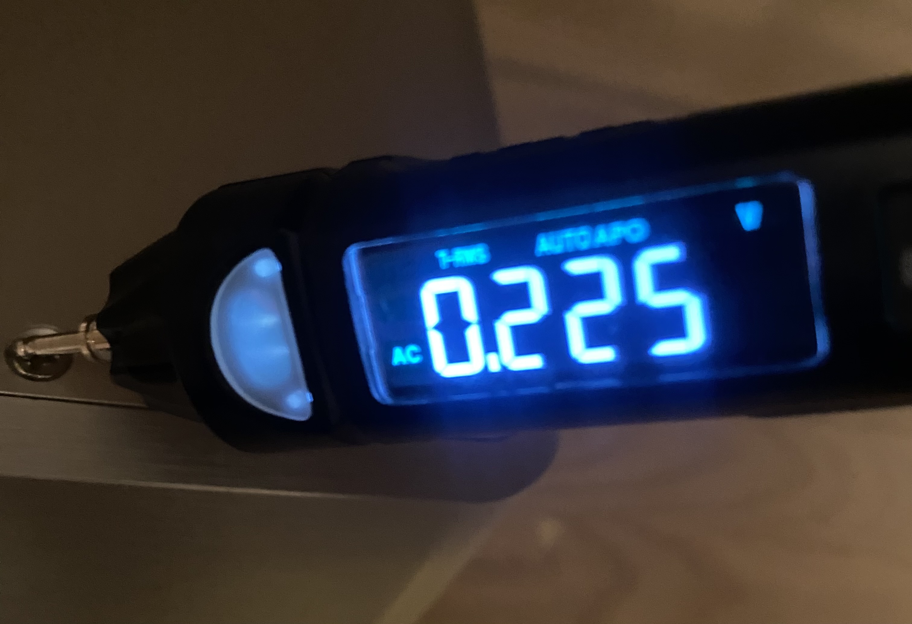

При всем уважении к вашему труду и разнообразию персональных условий в домах, в моем случае фильтрация не нужна и лучший звук был достигнут при организации заземления звездой для аудисистемы. При этом все РЕ провода силовых кабелей одного сечения, одной длины, и чем больше сечение, тем лучше звук, потому что ниже импеданс всего контура. У меня менее 0,5 В.

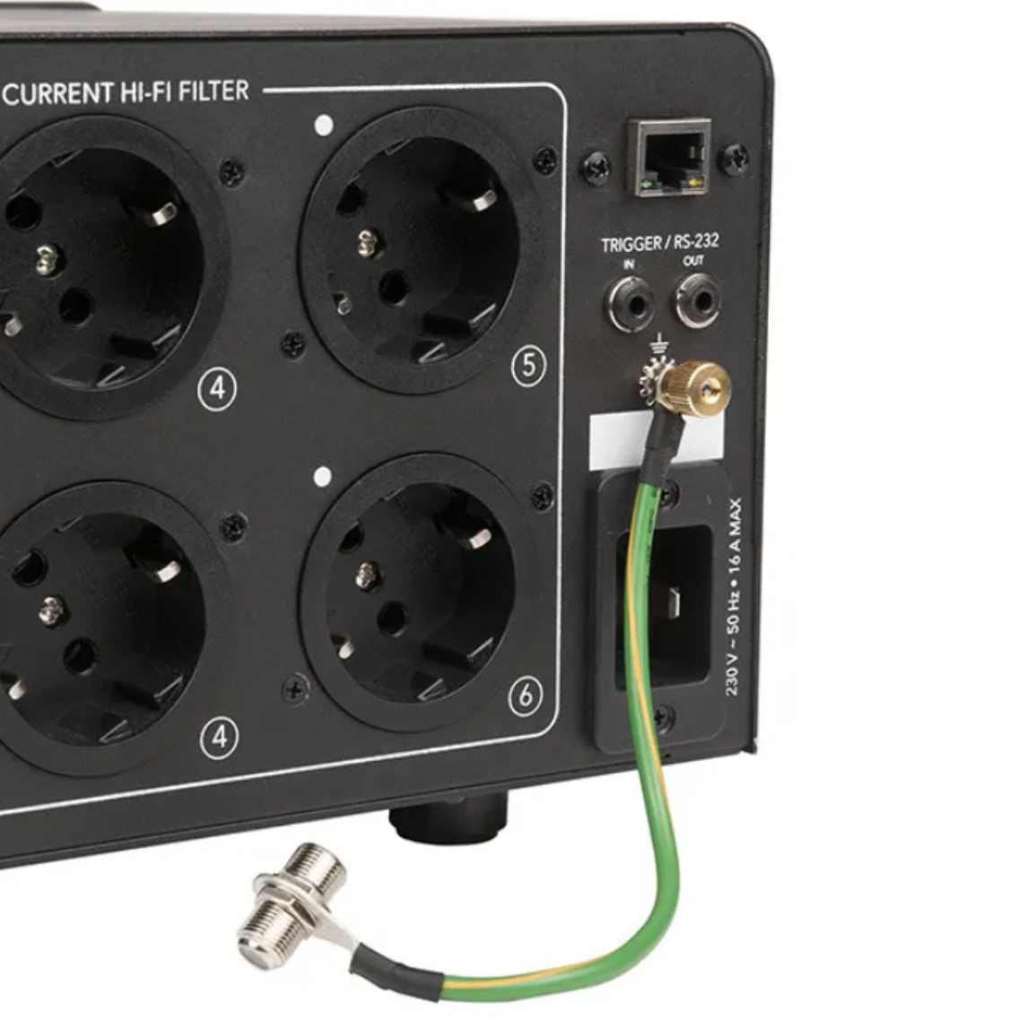

Я немного не понимаю предмет спора. Вы на фото показали что наводки есть, я про это собственно и говорил. Я же писал что если устройства требующие заземление не связать в дистрибьюторе по земле между их корпусами будет разность потенциалов. Это приводит к инжектированию помех на межблочных кабелях.
Вот этого точно не стоит делать. это типичные клиенты нашего сервис центра. Заземление должно делаться по всем нормам и соединяться с нулем. это не просто штырь в землю.
Пользователи с системой заземления ТТ ваши клиенты ? Вы что-то путаете наверное. Конечно не просто штырь в землю, до воды нужно достать, до влажного грунта. И узо применяется. Вы эту клемму на заднюю крышку для чего разместили, связав с шиной внутри ?
Если их связать разными силовыми с разными ре проводами, то будет разница потенциалов и не уравновесит их ваш кондиционер. Без заземления в розетке и с силовыми, в которых ре подключено, разница будет еще больше, наведется потенциал на корпусы компонентов совсем далекий от нуля, и потечет паразитный ток по межблочному кабелю. Вы же это и советуете сделать своим потребителям с упомянутым вами условием, что заземления нет в розетке.
Я не спорю, на моих фото обычный пример ground voltage induction как один из элементов убийства звука.
