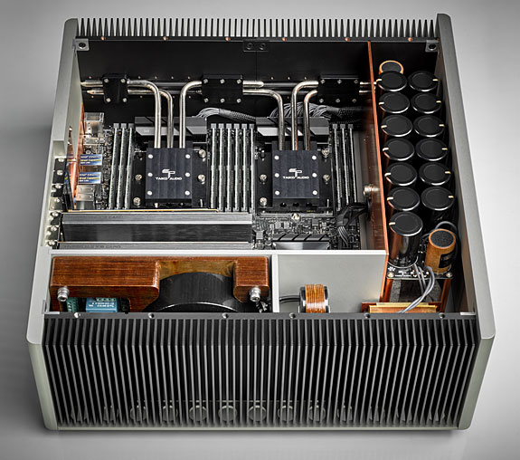

По цене двушки в Челябинске)))
Было в какой то ветке))) И древесина лакированная внутри прибора не иначе как частица ковчега либо табуретки Страдивари.
Ручная работа? Выдолблена специальной аудиофильской стамеской, покрыта скрипичным лаком? Кому нужна двушка в Челябе, если есть такое?
PS: Мне только одно непонятно - неужели там материнская плата ширпотребная? Даже в Aurender и то свои материнки.
судя по виду материнская плата на supermicro похожа. А они серверные, для звука самое то.

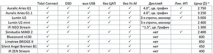

Посматриваю на подходящий стример и оптимального решения не вижу.
В идеале хотелось бы стример с двумя обязательными критериями:
  • поддержка Tidal Connect
  • выход USB чтобы играть DSD
и одним очень желательным:
  • цветной дисплей
Вообще, меня немного удиляет ситуация, что на рынке ЦАПов “свыше крыши”, а “стоечных” альтернатив компьютеру с подключением по USB “кот наплакал”. Если хочешь играть DSD, то за редким исключением нужен USB, так как ЦАПов поддерживающих DSD на не-USB входе очень мало (ну есть PS Audio Direct Stream).
Сейчас у меня компромисное решение:
  • Cambridge Audio 851N в качестве стримера. Подключен к ЦАП по AES/EBU. Поддерживает Tidal Connect
  • Moode Player / RaspberryPi 3B+. Подключен к ЦАП по USB. Поддерживает Tidal Connect (установил спираченые бинарники)
Мой ЦАП не принимает DSD кроме как по USB. Moode/RPi имеет огрехи - изредка пощелкивает (как пыль на пластинке) - но только при проигрывании DSD. При проигрывании обычных файлов такого не замечал. Грешу на общую шину Ethernet/USB в RPi 3B+
Разницы в звуке между ними однозначно не улавливаю, сколько не прислушивался, поэтому расставаться с кругленькой суммой ради супер-пупер стримера особой мотивации нет. Тем не менее хотелось бы иметь устройство, которое красиво бы вписалось в стойку и отвечало требованиям. И за вменяемые деньги.
По критериям подходит только Auralic Aries G1 или G1.1, но уж больно дорого за такой функционал.

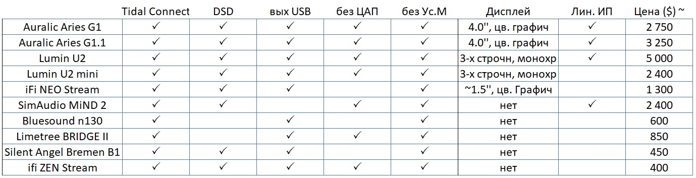

Вот сделал сводную табличку. Может упустил что? Может есть в природе то что я ищу?

подобная же реализация - проблема в том, что выше версии приложения Tidal 2.64 Tidal Connect с ними уже не работает
Очень долго искал тоже с Tidal connect, в итоге оказалось что технология далека от идеала, лаг большой в управлении, в итоге переполз на Roon. Но это плюс денежка
Это я к тому, что часть из девайсов Roon могут не поддерживать, и с заделом на будущее, лучше тоже учесть этот фактор:)
