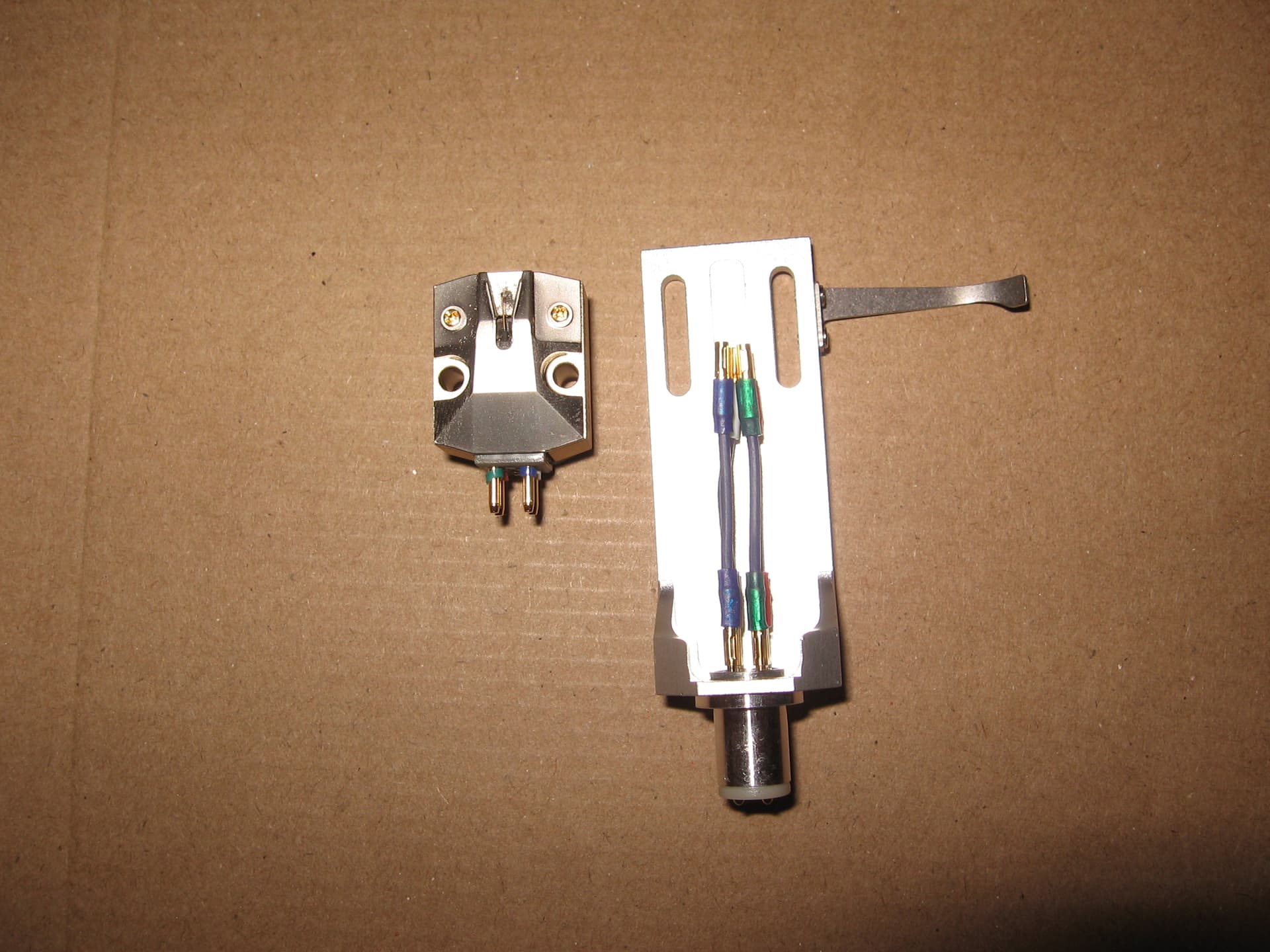

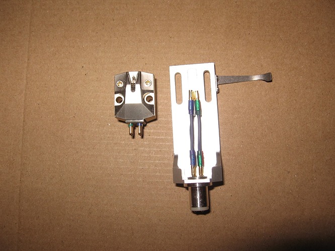

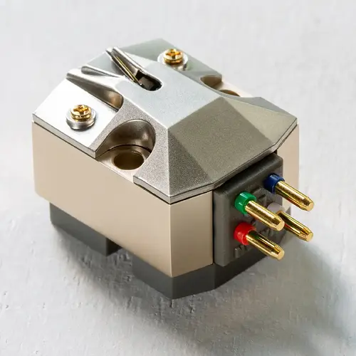

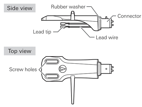

Первый раз устанавливаю картридж (аудио-техника AT-33Sa) на шел (Luxman):

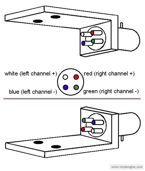

  1. Как правильно подключить проводку к картриджу? (получается крестом верхний ряд проводов и нижний ряд проводов крестом)
  2. Как поставить крепежные винты (шляпка болта вверху - гайка внизу)?
Красный к красному, белый к белому и так далее )
Как удобнее вам.

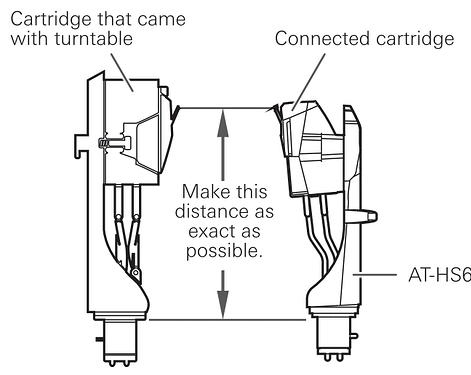

Здравствуйте всем! Подскажите, пожалуйста, какой размер свеса (overhang) для шелла AudioTechnika AT-HS6? И какой шаблон для настройка тонарма посоветуете, проигрыватель AudioTechnika AT LP 140, и нужен ли он? Заранее спасибо!
Как-то в юном возрасте был приглашён на прослушивание интересной мне музыки на английской системе. Владелец торжественно снял грили с акустики и… тут я впервые обратил внимание на размазанный по диффузорам клей, до сих пор помню впечатление :slightly_smiling_face:
Вам не нужен шаблон для настройки этого тонарма. Просто выставьте оверхенг 16 мм с помощью любых подручных приспособлений, и картридж при этом не должен стоять на шелле криво.

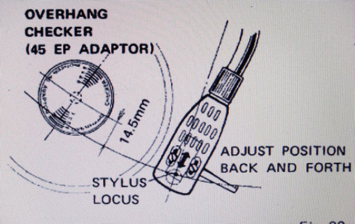

Спасибо за ответы! Возник еще вопрос, от чего отмерять 16 мм при выставлении оверхэнга?Обработка: SmartSelect_20250319_193443_Xodo.jpg…
Обработка: SmartSelect_20250319_193421_Xodo.jpg…
От центра шпинделя на который надеваете пластинку.

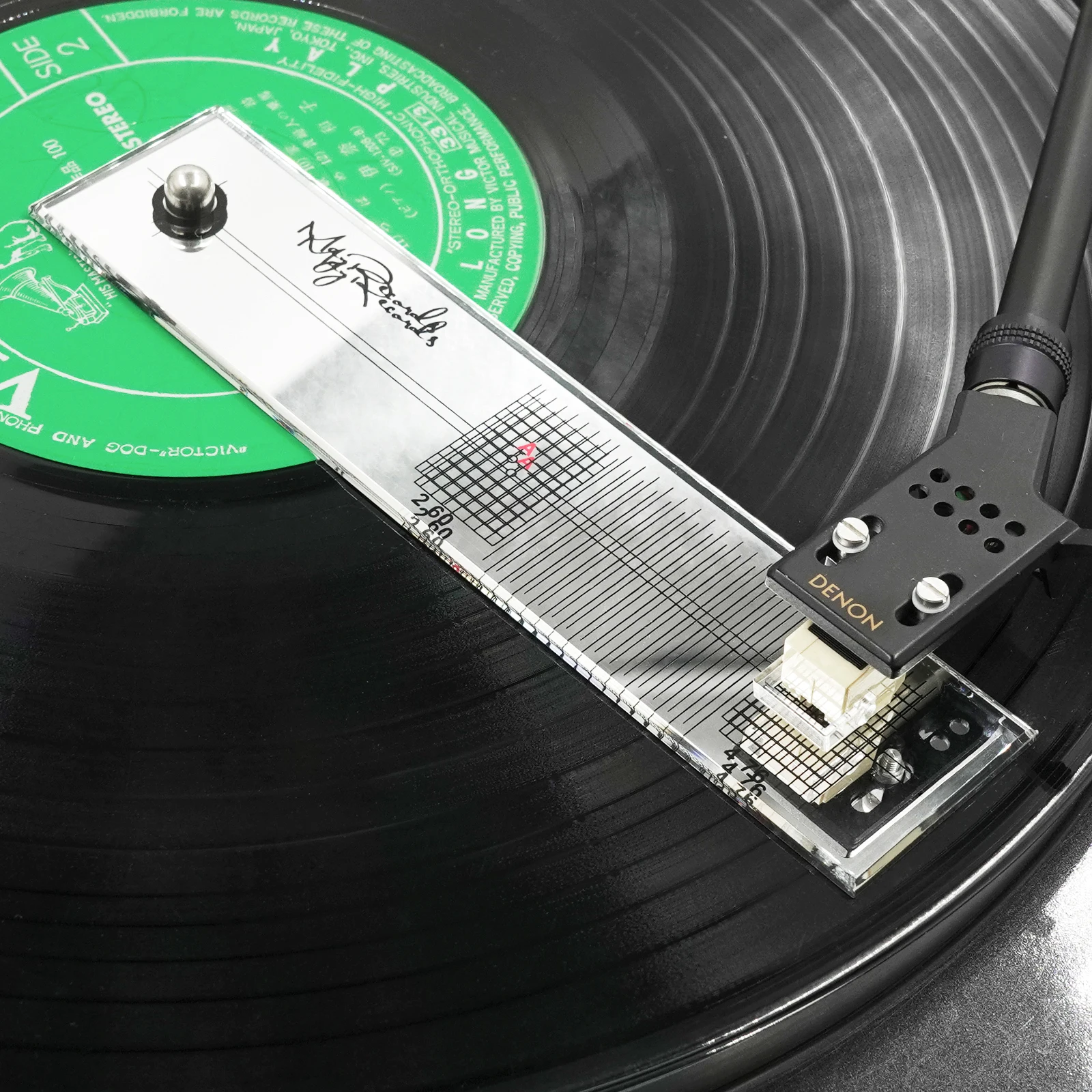

Вот такой нехитрый инструмент позволяет это сделать удобнее. Но можно и линейку с дыркой на нуле приспособить )
Ух ты, впервые такое вижу. А от края шелла до иглы, как на картинке как то можно узнать расстояние?
Если производитель его не указал в мануале, то только измерить на поставляемом с вертушкой картридже. Ну или спросить у производителя.
В вашем случае не 14,5 а 16 мм
А что бы выставить эти 16мм нужен шаблон?
Можно обычной линейкой воспользоваться. Взять обычный лист бумаги, сделать отверстие под шпиндель проигрывателя и от его середины отмерить 16 мм. Надеть лист на шпиндель и по нему выставить иглу.

Вот такой удобный, со стробоскопом.
Или подобный
На линейке оверхенга нет
На подобных, коих много и на Али и на озоне, есть оверхенг. Думаю найти труда не составит.
