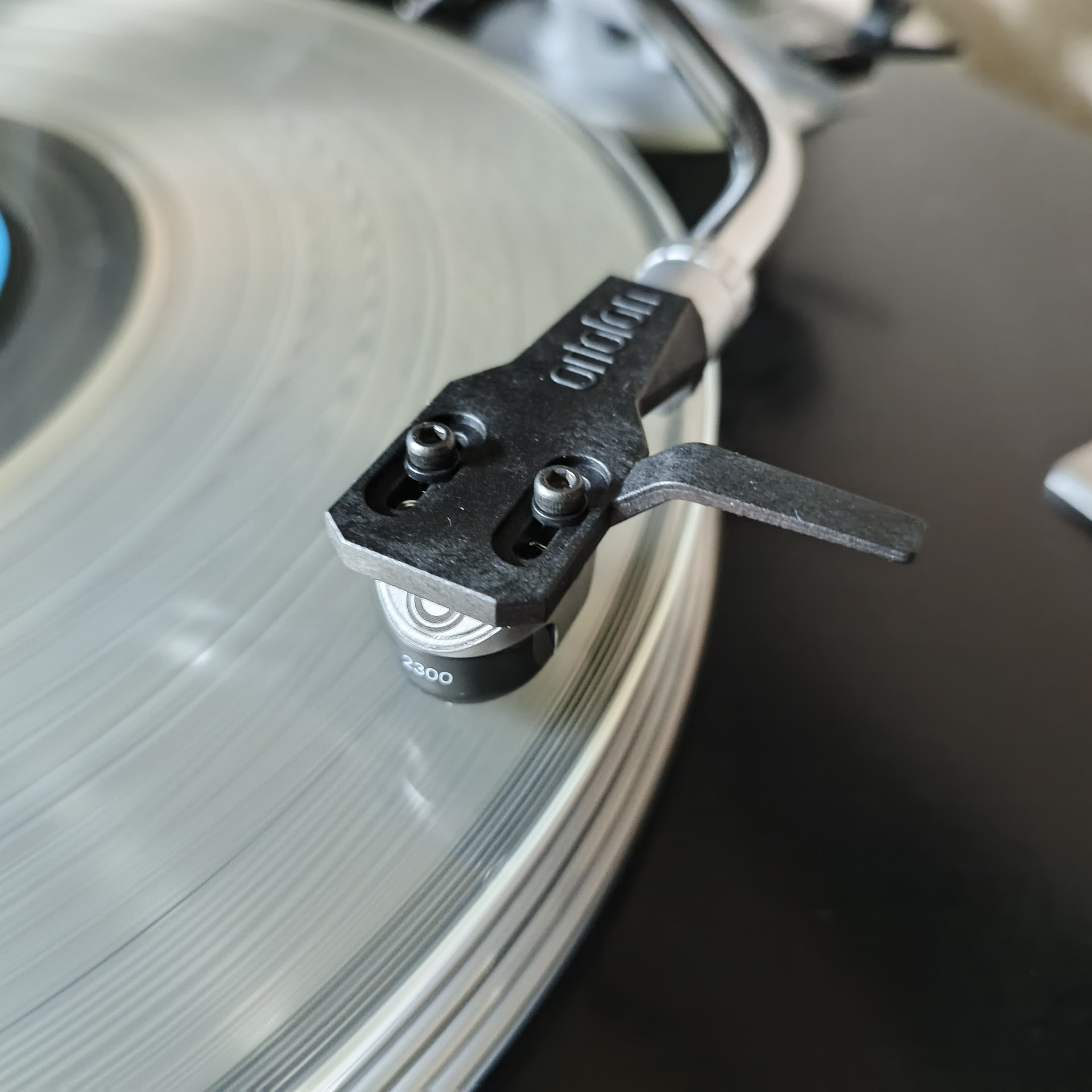

Вроде да. Не фоткал. Было криво, в общем.
Если честно – не верю. Что-то не то. По слабо информативному фото впечатление такое, что если Квинтет поставить и сдвинуть вглубь, то картридж не будет выходить за фингерлифт. А там по фото закругление еще не начинается.
У всех Квинтетов верхняя поверхность не плоская и не прилегает целиком, а имеет три небольших площадки, которые контактируют с шеллом. Если на шелле снизу есть выборки, они могут туда проваливаться и карт будет стоять криво. В общем, под Квинтеты надо шелл выбирать внимательно..)
ЗЫ Кстати, с этим была проблема при установке Квинтетов на ранние тонармы AS. В серии NEO уже это пофиксили.
Пару трения создают поверхность шелла и поверхность головки, тянуть гайку до скрипа нет необходимости. И второе, следуя Вашим заключениям головку надо тянуть динамометрическим ключом, чего не видел ни разу в природе.

Взял на пробу Ortofon SH-2. Oчень не дурно, разницы с родным ямаховским не ощутил. Пластик очень жесткий что-то типа покана или он и есть. Ну и эстетически мне понравился, компактный.
