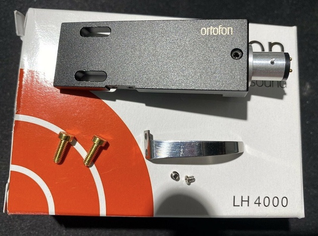

А сколько там фиксированных позиций для крепления головки? Возможно обеспечить необходимый вынос 52 мм иглы головки ortofon 2m black (для текникс)?

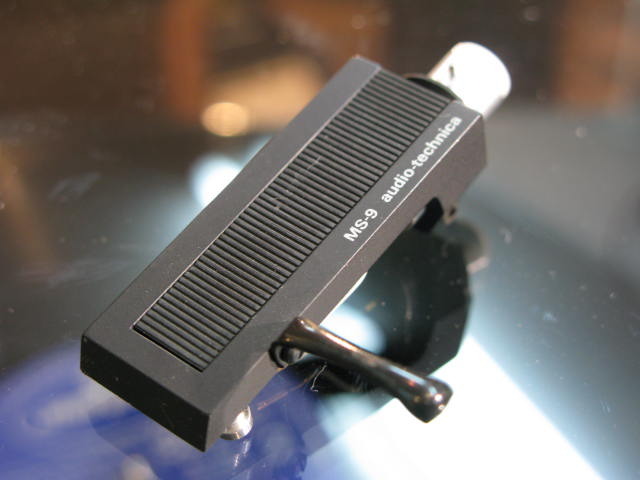

MS-9 - 9 граммов. Великолепные магниевые шеллы. Одна особенность - отверстия под винты не сквозные.
Спасибо. Тогда тот же вопрос про крепление с необходимым выносом иглы.
Не понял вопроса. В этих шеллах вынос легко регулируется.
Как? Так же как и азимут? Ослаблением затяжки шелла винтом и последующим перемещением шелла вдоль и вокруг продольной оси?
Именно так. Кроме того, снизу есть две пары отверстий под винты, что увеличивает диапазон регулировки.
Да, но вот только две регулировки одновременно с помощью одного винта - имхо не самое лучшее решение. Хотелось бы раздельные регулировки, как, например, у ortofon LH-4000, но только чтобы шелл был меньше 10 г (желательно не более 8.4 г , исходя из резонансной частоты 8 гц).
