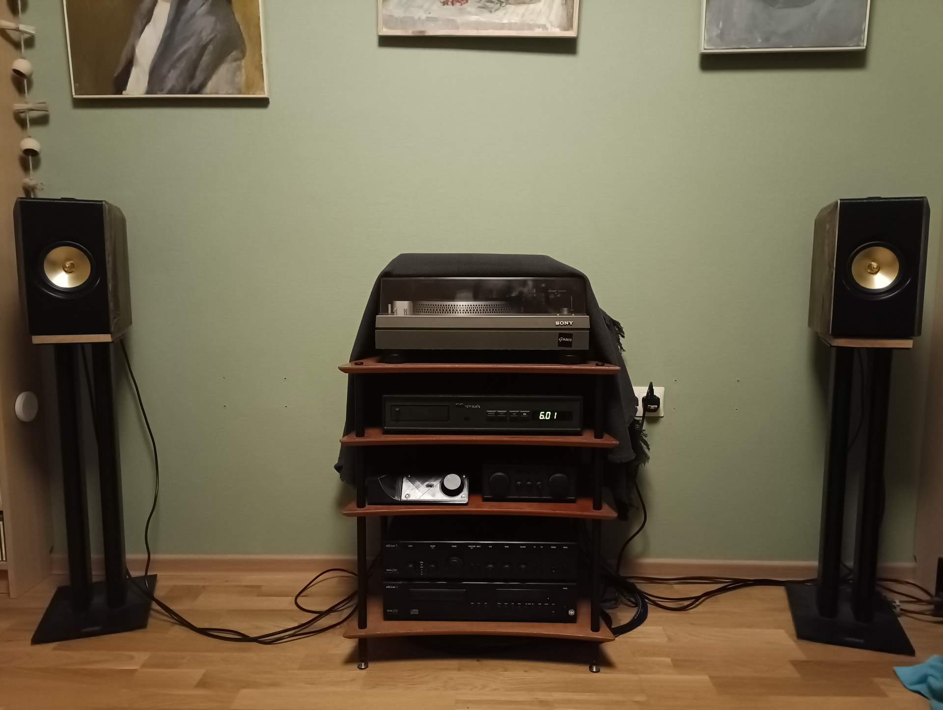

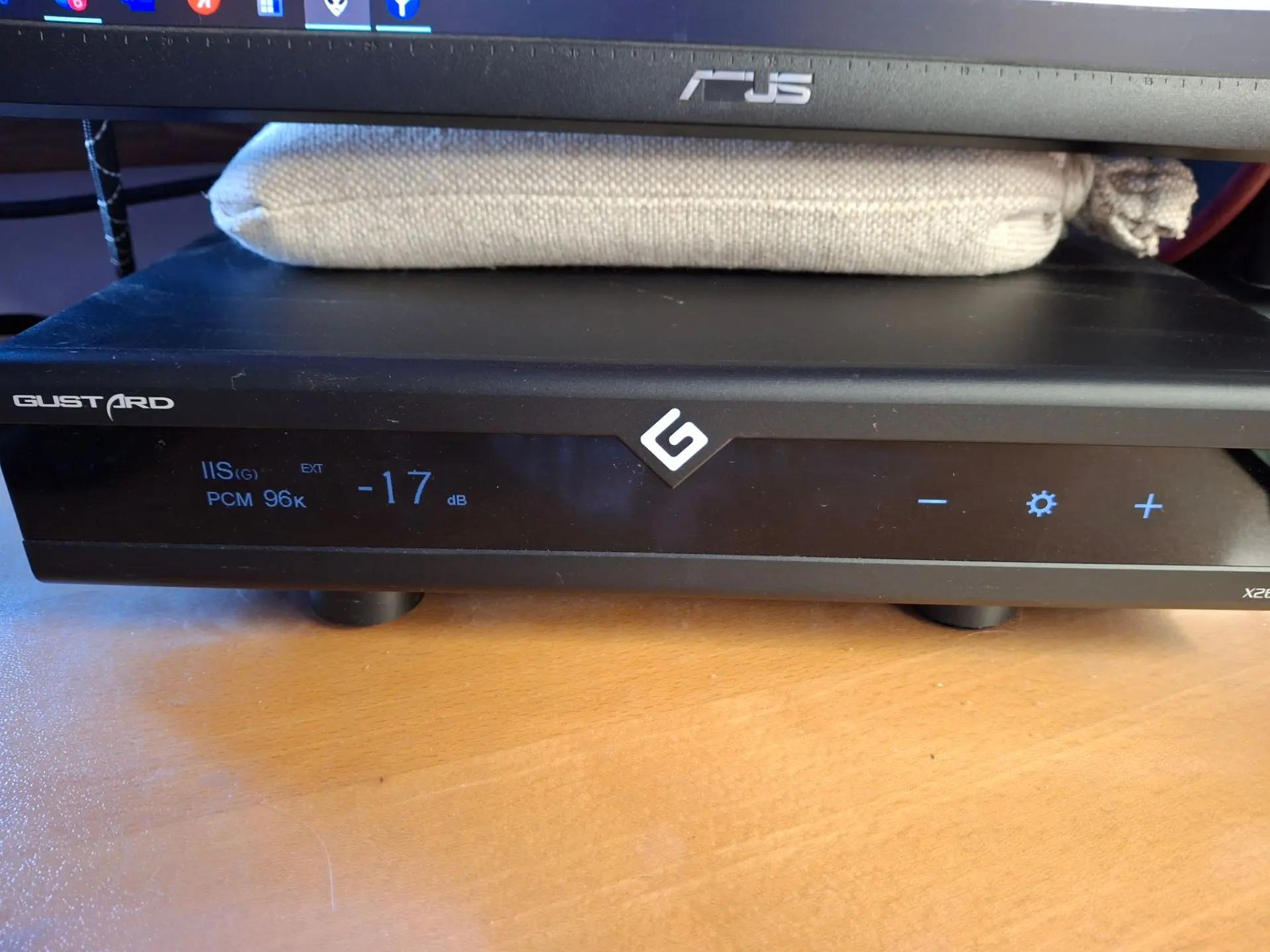

Состав системы:
  • Настольный ПК Asus Essentio с Windows10 и проигрывателем Foobar2000;
  • кабель USB 2.0 A-B Wireworld Starlight8 до буфера Topping HS02 ;
  • кабель USB 2.0 A-B Wireworld Starlight8 от буфера Topping HS02 к конвертору Gustard U18;

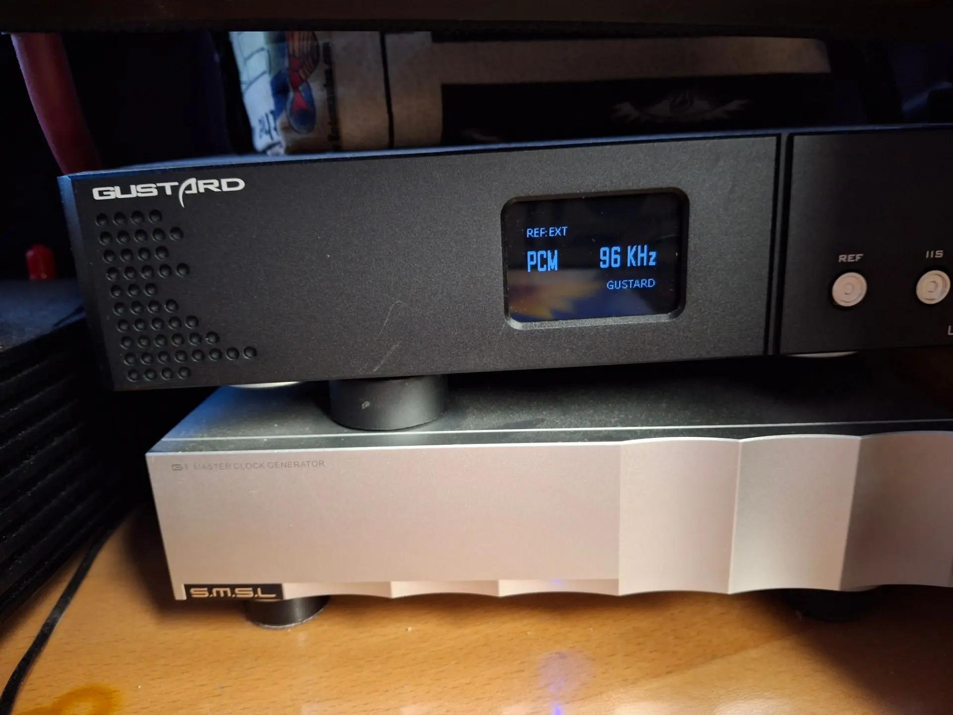

  • кабель Wireworld starlight 7 hdmi от U18 к ЦАПу Gustard X26-III в режиме предусилителя;

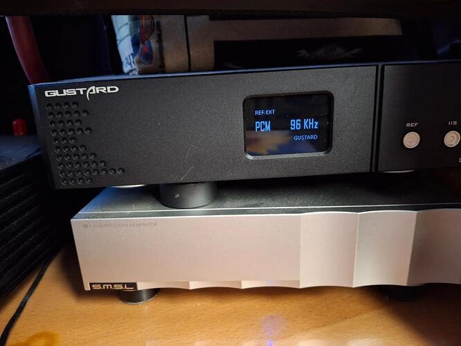

  • конвертор U18 и Gustard X26-III тактируются внешним генератором SMSL G1;

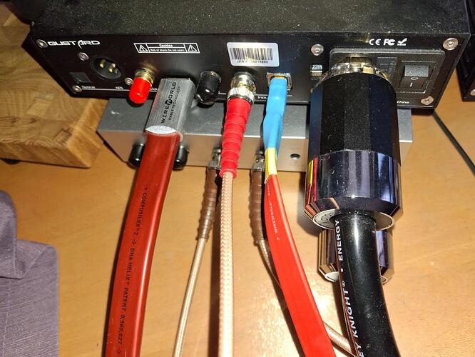

  • кабели RCA от Gustard X26-III к тестируемым Echo Chamber (сравнивал со своими Focal Solo Be6) сначала использовал приложенные в комплект к АС, потом самосборные на основе Xangsane SP-9003Ag.
АС стояли на подставках Aperta200 от Изоакустикс.
Использовались при тестировании аппараты не в стоковом состоянии, а заметно доработанные: Gustard U18, Gustard X26-III (сравниваемый Focal Solo Be6 также доработан). Характер доработок не по теме, но прирост звука был заметный у каждого прибора.
Кабели питания: для U18 и G1 широко известный в узких кругах Серый рыцарь, для X26-III – Acrolink 4030, для пары тестируемых АС - Acrolink 4020.

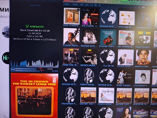

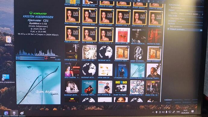

Собственно тест начал с Ramsey Lewis Trio (The in the Crowd side B, flac 96 кГц / 16 бит)

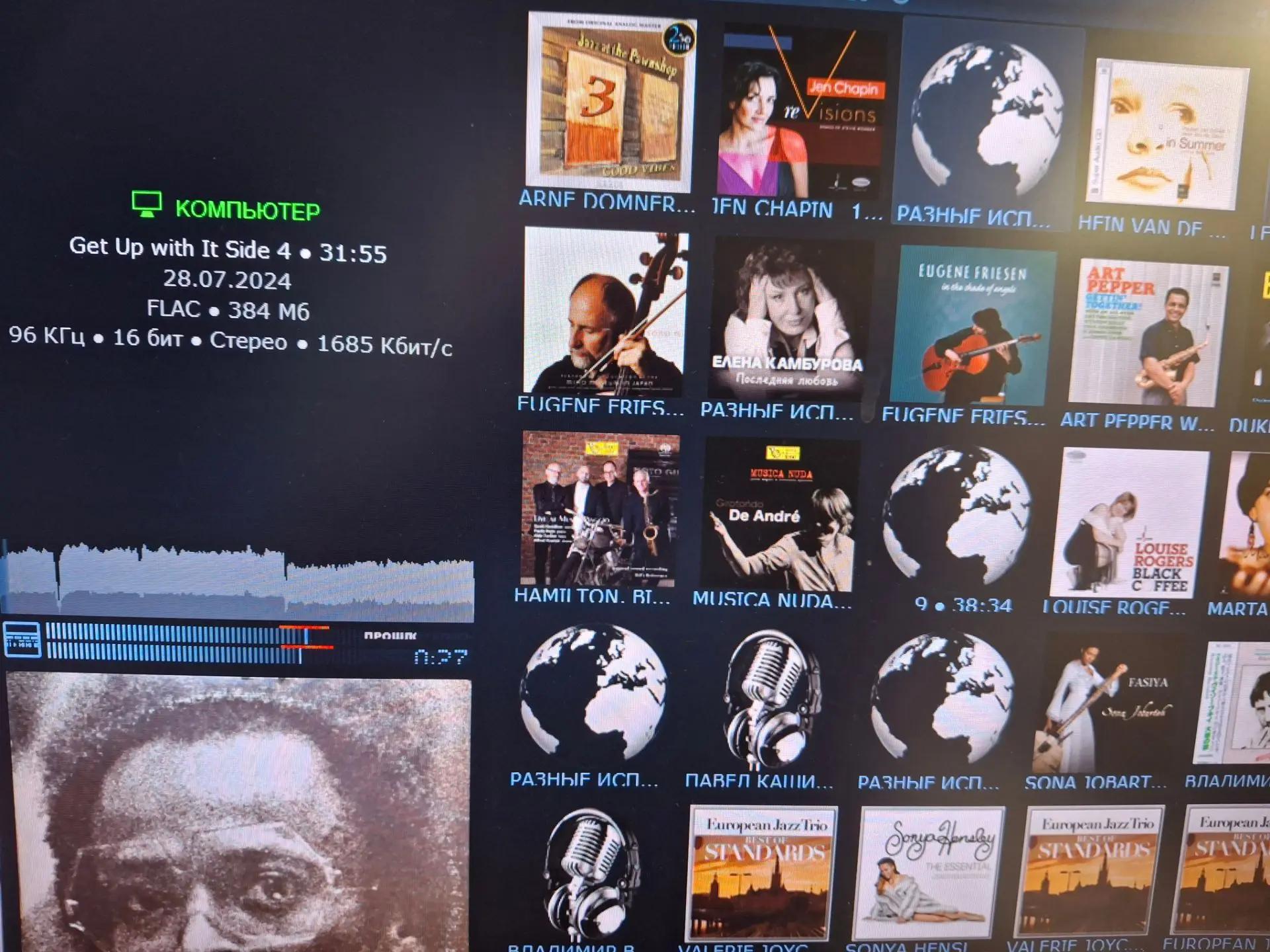

Сцена не глубокая, но выражена отчетливо. Звук такой живенький, комфортный, но при этом быстрый, без сглаживающего мяуканья и с эффектом присутствия. На треке Get Up with in Side 4 была некая резкость на верхах.

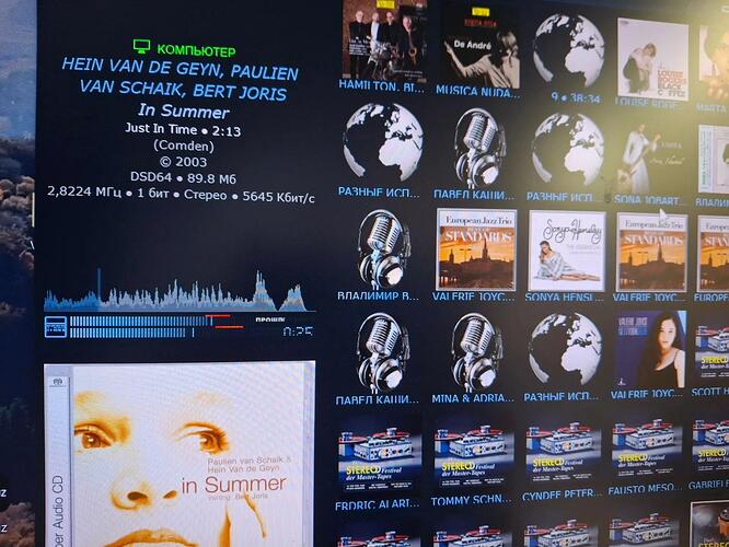

Настала очередь DSD64 (Just in time).
Тут тестируемые Echo Chamber – напоминили Dali Zensor AX1, если им добавить НЧ и драйва от Echo Chamber, то архетип звука показался бы очень похожим. Этом трек хорошо был слышен за пределами комнаты, чего не заметил на первых.

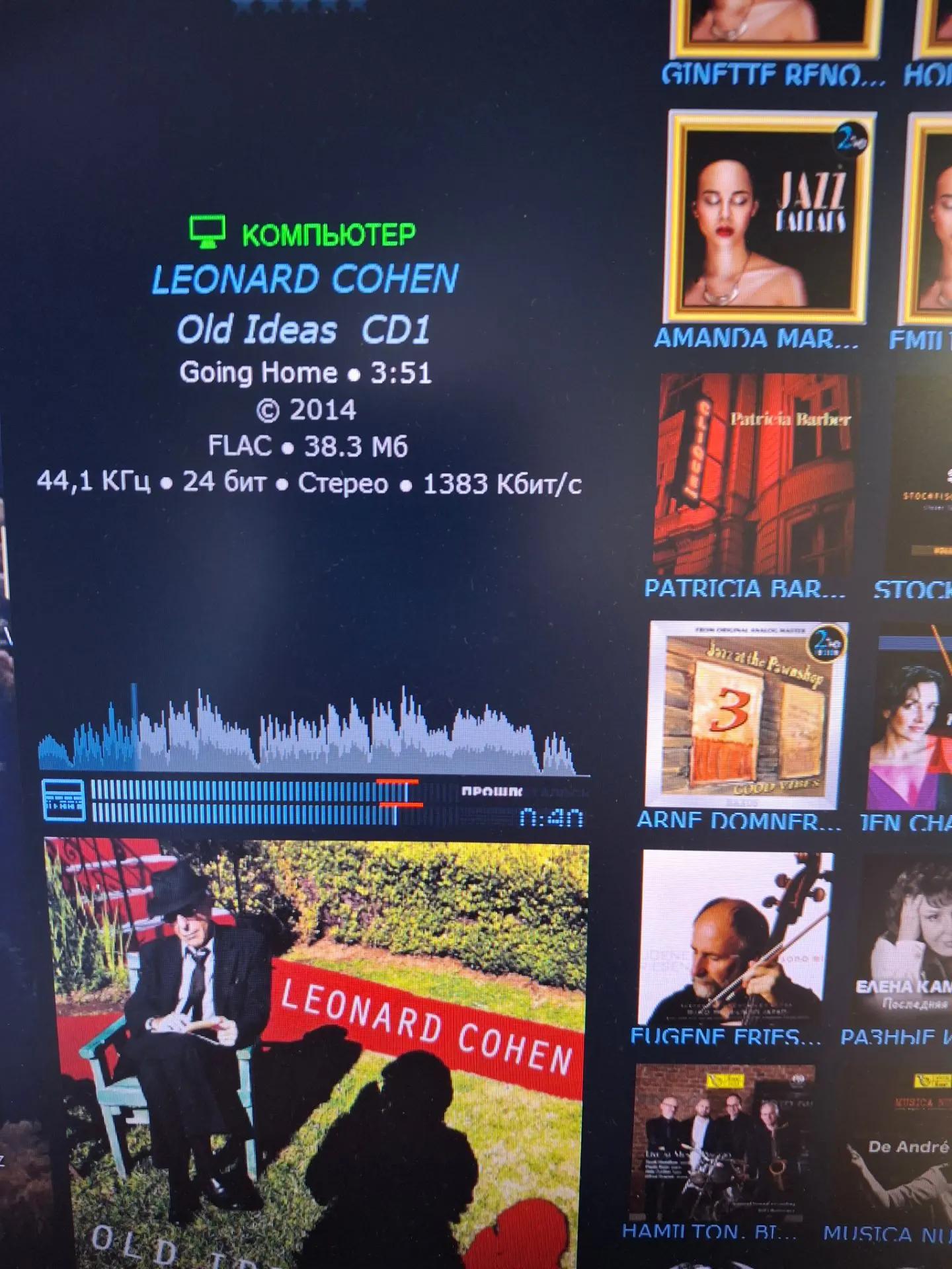

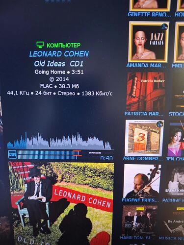

Далее решил послушать чего-то простенького, томно-вокального и включил Leonard Cohen (44,1 кГц / 24 бита).
Характер исполнения канадца Echo Chamber передал, но индивидуальная нюансировка и бархатистость голоса были не сильно выражены. Но опять же очень живенько и комфортно пел.

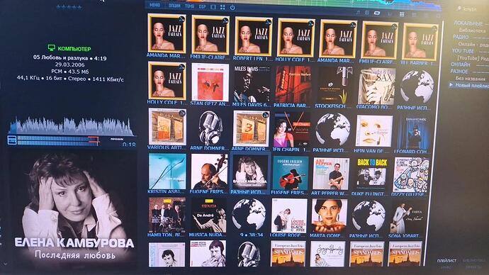

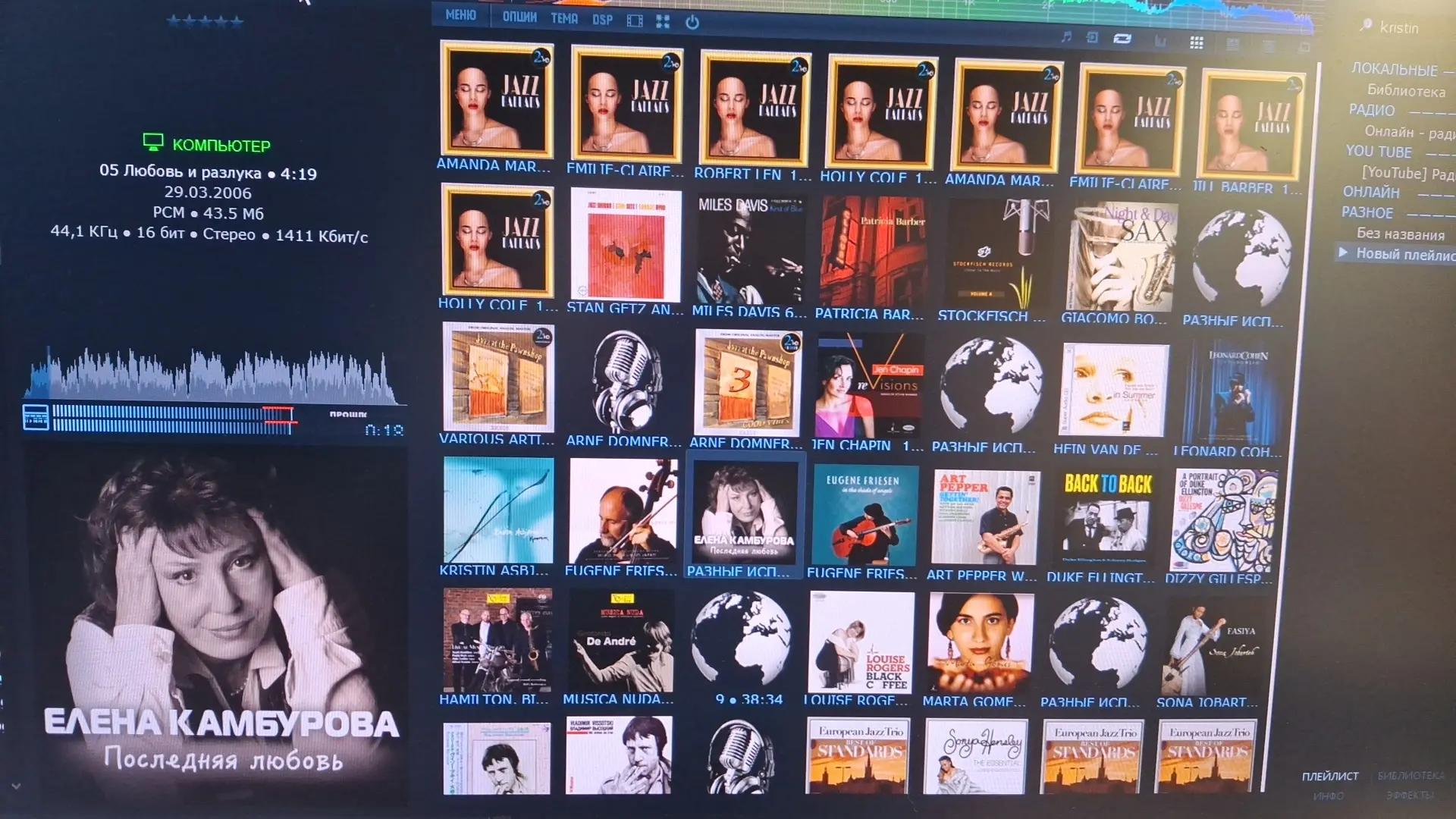

На этой веселой ноте тест женского вокала завершила Елена Камбурова (flac 44,1 кГц / 16 бит), на хорошо знакомом треке «Любовь и разлука» стала заметной неровность АЧХ, низ приподнят, далее спад по СЧ. Не могу точно описать и не уверен о каких частотах речь, но впечатление было именно неровности.

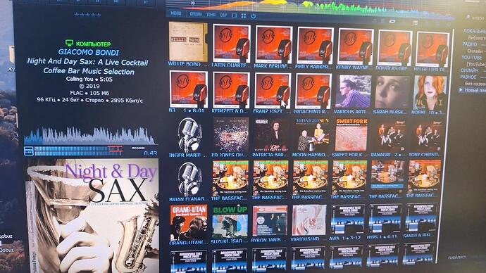

Еще один расслаблено-романтический альбом Giacomo Bondi (flac 96 кГц / 24 бита) считаю нужным упомянуть. На треке Calling you есть показательные фрагменты для оценки разрешения на ВЧ, наши Echo Chamber успешно вышли на границу моего слуха по ВЧ, но по сравнению с Focal Solo Be6 проскальзывала некая металлизация на это верхе ВЧ. Перечислять все отслушанные альбомы и треки не имеет смысла, т.к. выбраны были самые представительные по звуку у меня для тестируемых Echo Chamber.

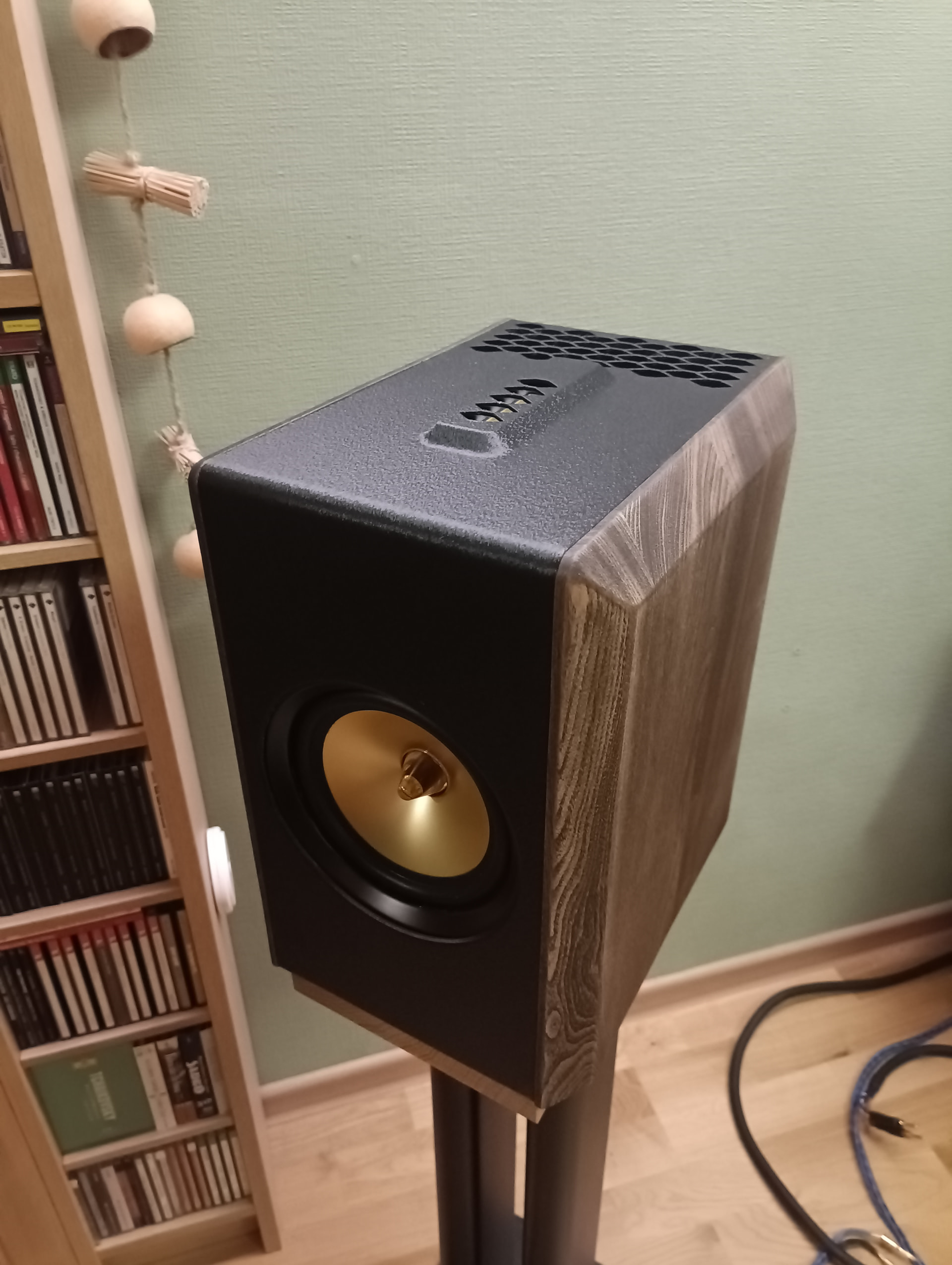

АС Echo Chamber показали комфортный, динамичный звук. Для аналитичных систем и любителей строго оценивать тональный баланс (это не я) они вряд ли подходят. Прилагаемые RCA кабели заметно упрощают их звук, АС достойны более приличной обвязки. Подозреваю,что силовых кабелей это тоже касается, хотя не проверял, сразу включил свои.
Конструкция и дизайн Echo Chamber достойны похвалы, не все «фирмы» попадают в поле между банальным и вычурным. Если согласовать цветовое сочетание дерева и ткани, то совсем хорошо будет, ИМХО.
Конечно, надо решить проблему с охлаждением АС и сбоями.

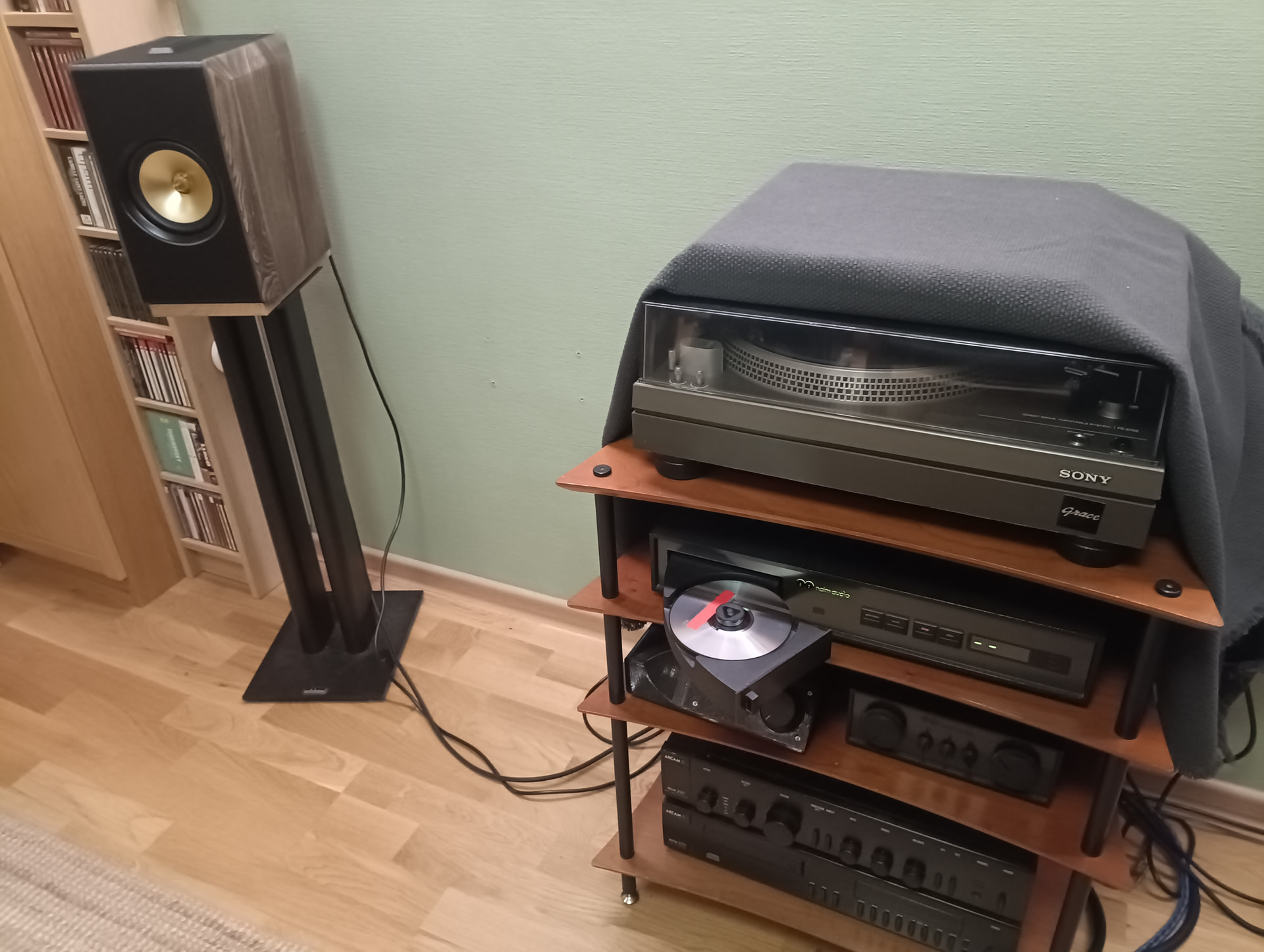

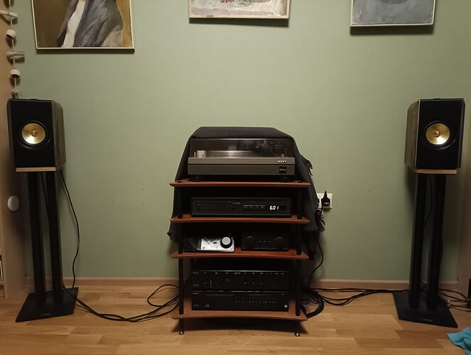

Первый сценарий это Wiim Pro в Charm DAC 2.5 на ламповом выхлопе и далее напрямую в мониторы проводами Tchernov Cable Special Balanced IC. Регулировка звука с Wiim. Положение регулятора на Echo Chamber самое нижнее
Покрутил вилки в розетках. Мониторы на это реагируют живо, но какое подключение выбрать я так и не определился. Можно слушать и так и так. Я погонял тестовые сигналы с этого диска
Listen to the release Stereo Test: Speaker Setup, Calibration Tones, Soundcheck by Bunker Analog on Qobuz Open Qobuz
Сцена. Сцену Echo Chamber в моем помещении строят по линии аккустических систем слегка выходя за пределы справа и слева. Так же есть определенная глубина. Инструменты расставляются на некотором расстоянии друг от друга и от слушателя. В целом по этому показателю определенный паритет и определяется он скорее помещением нежели способностью акустики эту сцену строить.

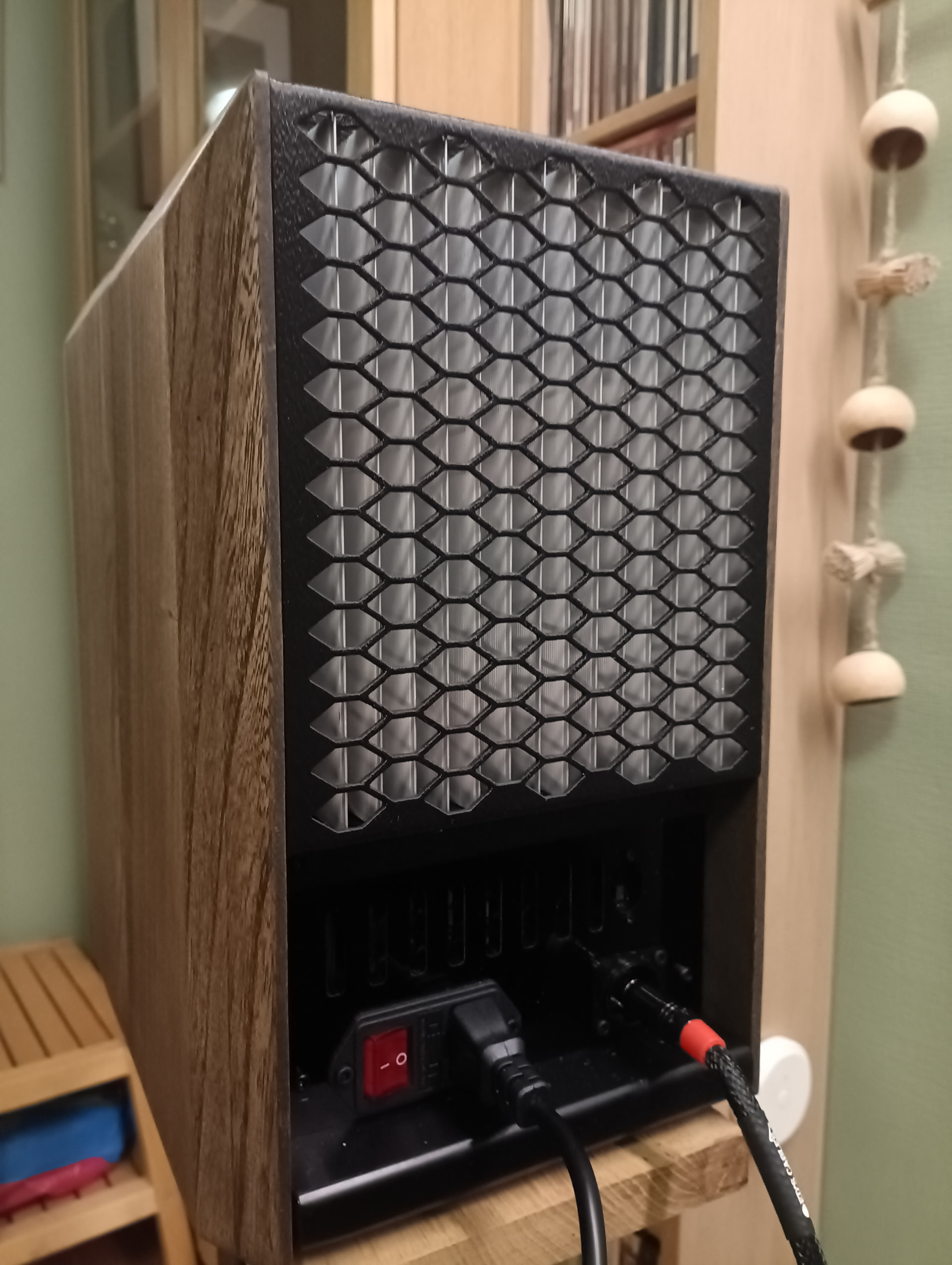

По техническим причинам мне не удалось полностью насладиться прослушиванием в отведенное мне время. АС периодически отключались из-за перегрева и сеансы были ограничены по времени апримерно 2,5-3 часами. Возможно мой отчет покажется не полным, легковесным или мало информативным, но что есть то есть. Прошу строго не судить.

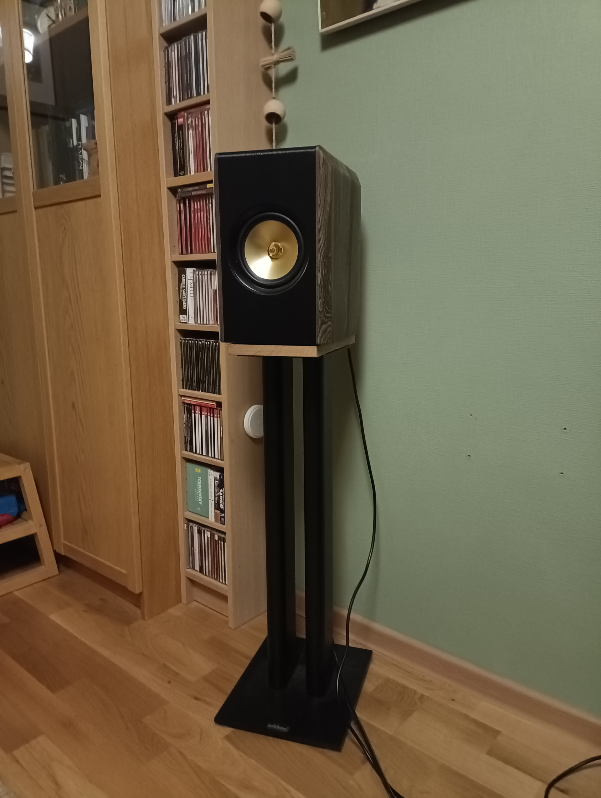

Приехали.

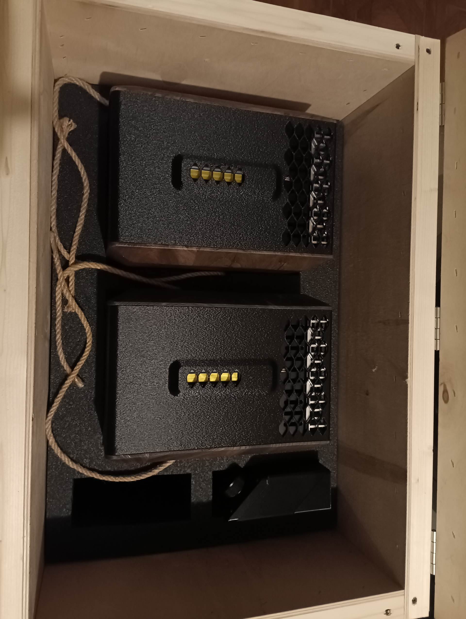

Упаковка отменная. Грузить/выгружать ящик лучше вдвоем. Вес для одного человека посильный, но брать в руки одному не очень удобно.

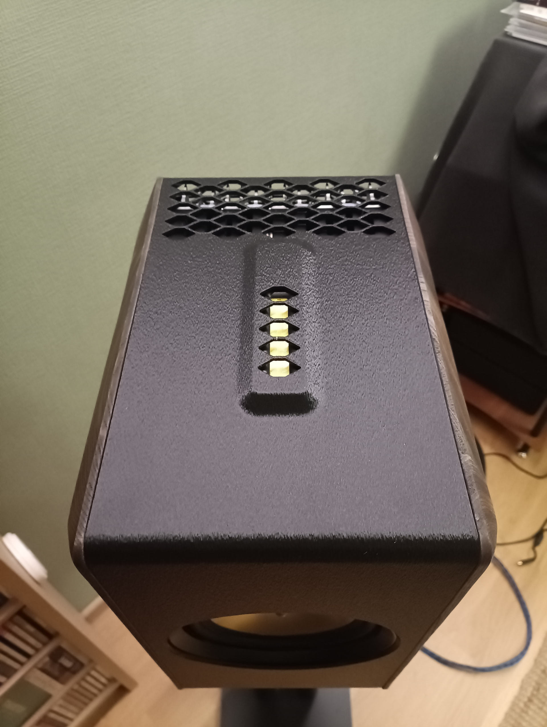

Обновилась “обёртка” колонок: ткань ушла, появился новый декоративный пластиковый кожух и ленточный излучатель на “макушке”. Радиатор охлаждения на всю спину.
Начали…
