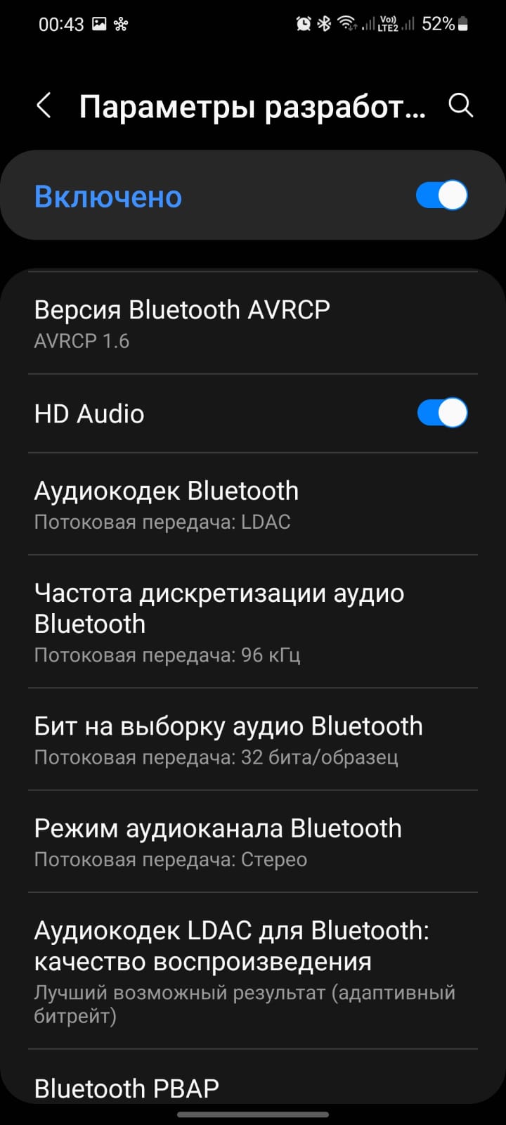

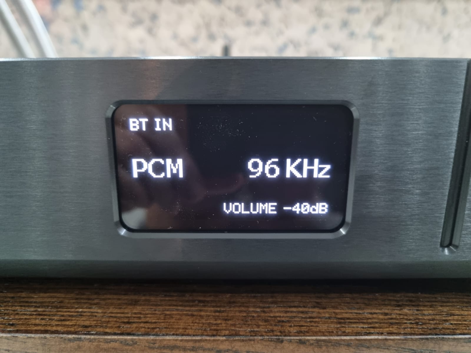

Вчера пришел DAC Gustard X26PRO, аппарат интересный после Topping D50 звук системы преобразился в лучшую сторону (масштаб, детальность, глубина сцены).
В основном при подключении по USB вопросов не возникает (стабильно передает все форматы), а вот с конектом по Bluetooth есть ряд нюансов, сегодня поделюсь своим опытом:
  1. Передаю по LDAC 96KHz/32Bit

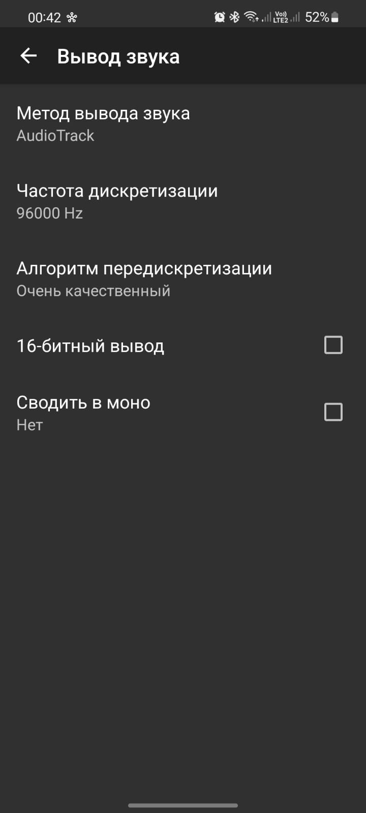

  2. Плеер AIMP 5 (многие пишут что плеер не очень, но я разобрался как его настроить убрав передескритизацию, дизеринг, антиклиппинг и вывод звука минуя ОС).

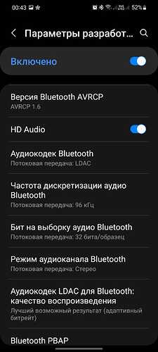

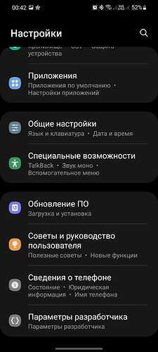

Важно выбрать в Android пункт “Параметры разработчика”:
Далее выставить следующие параметры:
Пользуйтесь :handshake:
