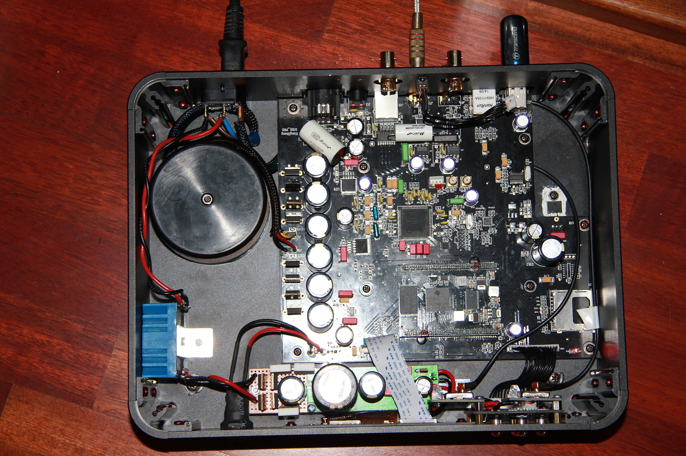

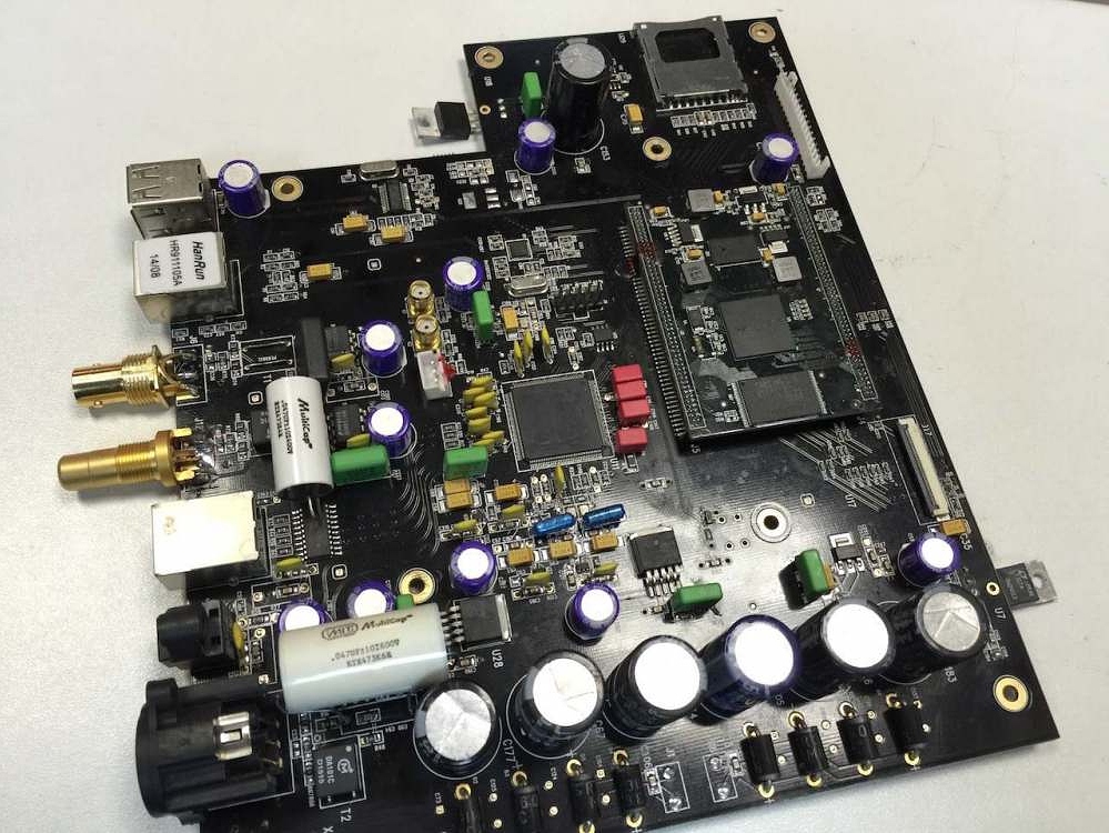

Свой SW D100 Delux я приобрел уже в слегка переделанном Романом-@muadib с “форума чье название здесь нельзя произносить вслух” состоянии. В его ветке есть подробное описание переделки, я в двух словах напомню:
Поменян предохранитель на Хайфай тюнинг Супреме, и сетевой инлет на Фуру, на цифровыходах заменены кондеры на Мультикап, и трансы Мурата вместо перемычек, доставлены недостающие конденсаторы в БП и зашунтированы конденсаторы на плате полипропиленовыми FKP.

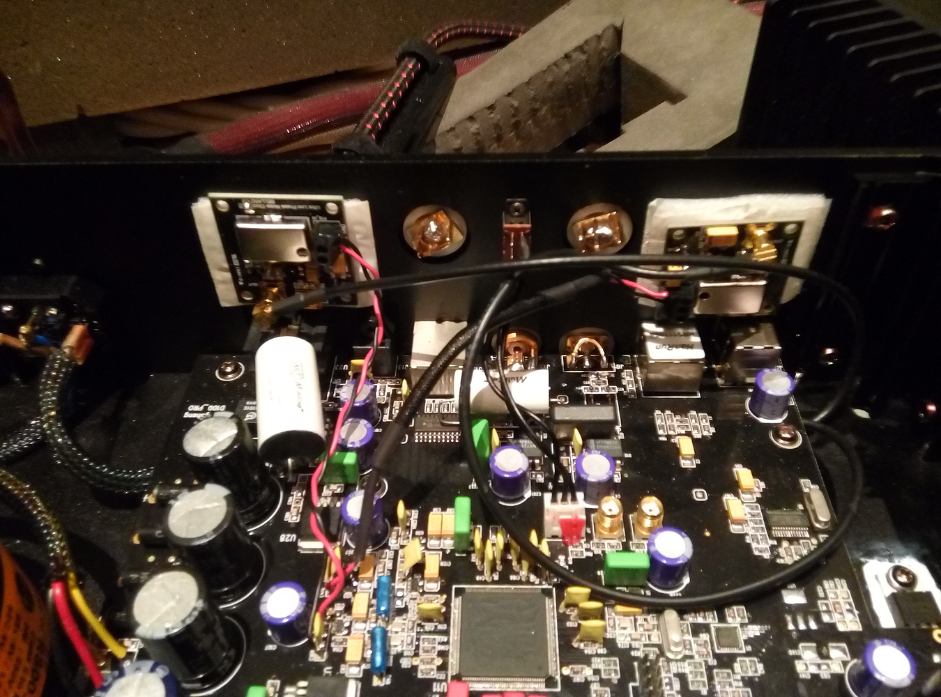

Аппарат в таком состоянии очень неплохо играл, но это не наш путь, и я продолжил издеваться над китайцем. По советам на форуме убрал Мурату с цифровыхода, понравилось. Были заказаны и установлены клоки, запитал я их с платы самого SW и подключил сигнальный провод ко входам для внешних часов.
. И ни каких качелей, звук стабильно хорош.

Попробовать внешний клок - самый очевидный следующий шаг.
