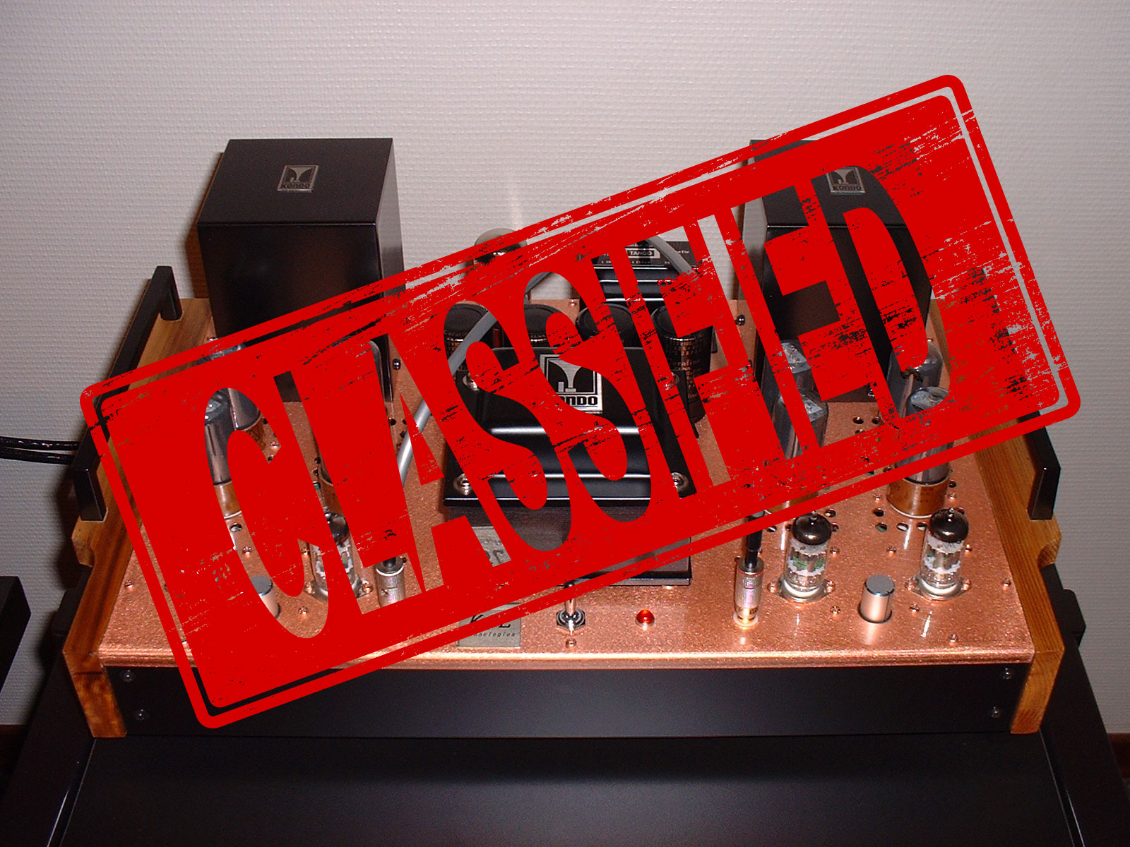

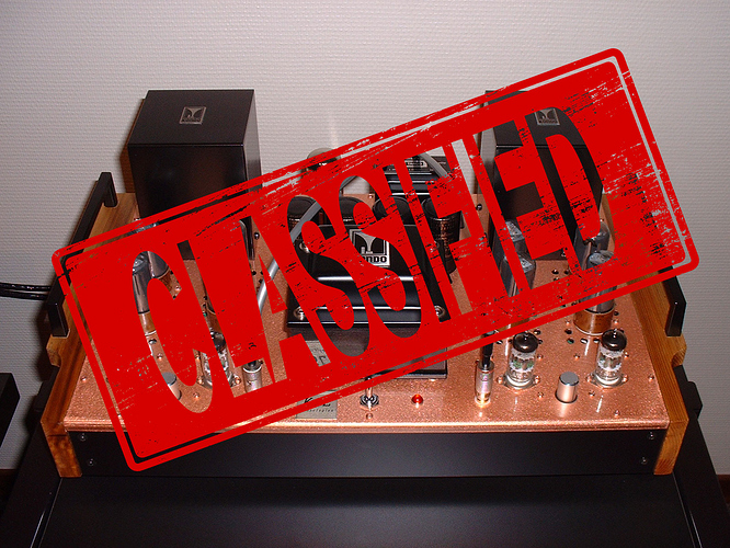

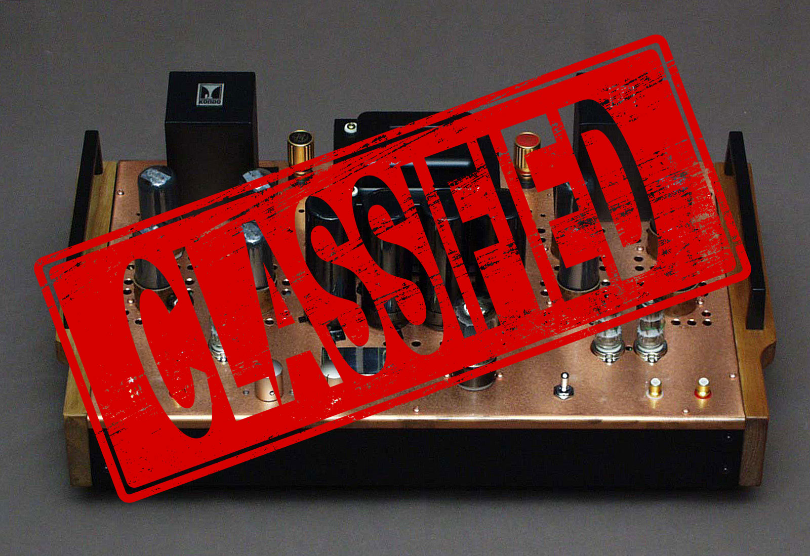

Этот?
или этот?
Вроде первый, но это неточно.
Я вот в интернете не смог найти картинки :wink:
Быстрее первый.
Потому что их там нет и никогда не было (картинок). :slight_smile:
Да и эти следует удалить.
Откуда у вас такие картинки ;)?
Был вплотную причастен.
Лампы 6V6, кстати. можно исправить в начале. Похожи на 6L6, но другие все же.
Что означает исправить 6v6? И если подписку о неразглашении не давал, то можно подробнее про все фишки этого усилителя. Где-то читал про «подмагничивание» выходного PP трансформатора, обмотки которого из серебра
В начале ошибочно написано что усилитель на 6L6, а он на 6V6.
Про подмагничивание правильно слышал, в этом была главная фишка этого прототипа. Именно поэтому пуш-пул зазвучал так, как до этого не бывало. Фиксированное смещение.
Назвать предполагалось Hoh-Oh. Выходные трансформаторы серебряные, межкаскадные емкости тоже, ну и как обычно все ручного изготовления на мануфактуре.
6V6 Parallel Push-Pull

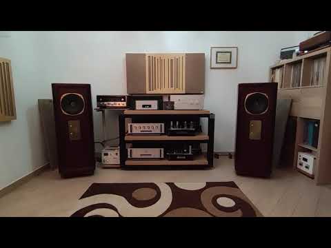

Таннои хороши
По ютубу не умею оценивать качество звучания ,но музыка показалась интересной.
Взял бы на виниле, надо поискать…
Дмитрий, добрый день!
А на что записывали?
Не знаю, какой-то телефон.
