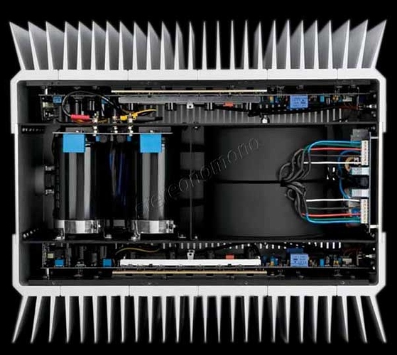

Кстати , для общего понимания хочу сказать что корпус может быть любой.
В данном случае он большой из за радиаторов в пассиве.

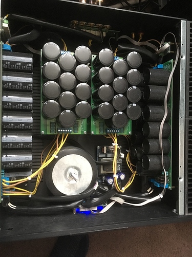

Здесь вот по паре банок с каждой стороны каких то видно, причем монтаж их перевернут. Интересно насколько это допустимо для балансной схемы.
Сколько там суммарной емкости?
У меня стои 90 банок по 6800 - итого 612 000 мкф, не считая мелочь
И зачем вам полфарада?
Или вы среди друзей фарадами меряетесь?
Если схема относительно низковольтная,
тот же JLH можно и 1 и 2 поставить фарада.
это чтобы певичка прям в сердце жалила и эмоции возникали
Я даже не знал сколько там, ради любопытства снял крышку, но этот усилитель пока самый динамичный что у меня побывал. Вот ищу кто ему даст бой
а трансик совсем махонький,
емкостями ему уже не поможешь
Там их два
