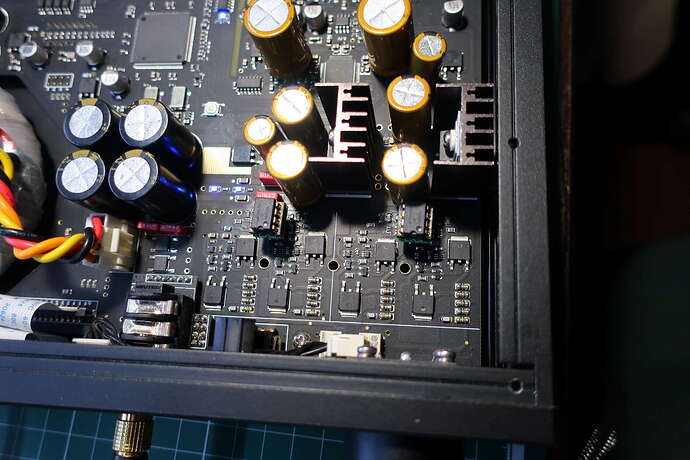

Пришли и перепаяны недостающие конденсаторы, писал выше.
И заменены 16 резисторов 50 Ом на тонкопленочные аудиофильские 27 Ом CPF0805B27RE1, SMD чип резистор, тонкопленочный, 0805 [2012 Метрический], 27 Ом, Серия CPF, 100 В, Тонкая Пленка | купить в розницу и оптом

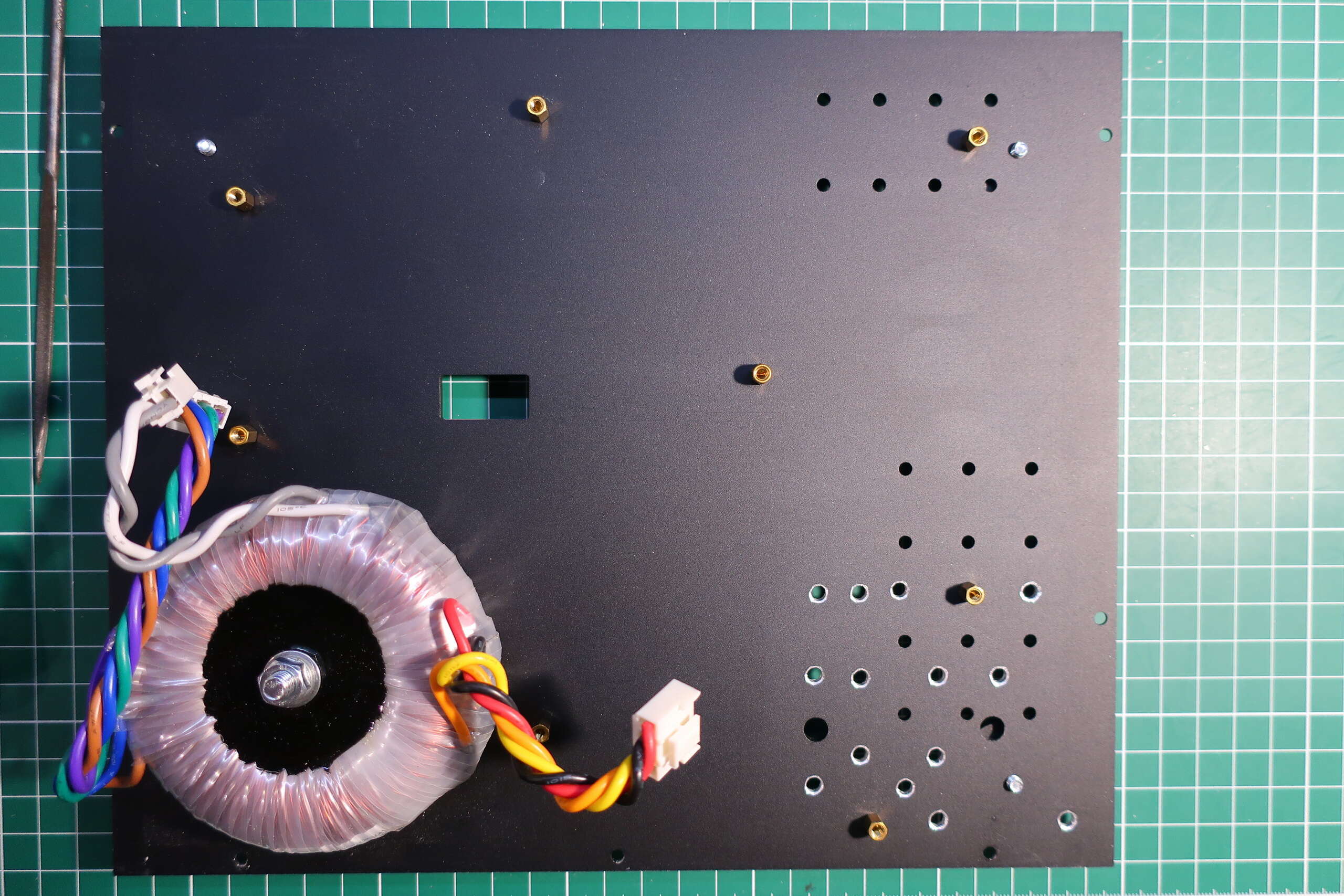

В нижней плите просверлил несколько отверстий для лучшей вентиляции и охлаждения платы в самом горячем месте, где установлены транзисторы выходного каскада и стабилизаторы.

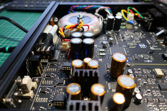

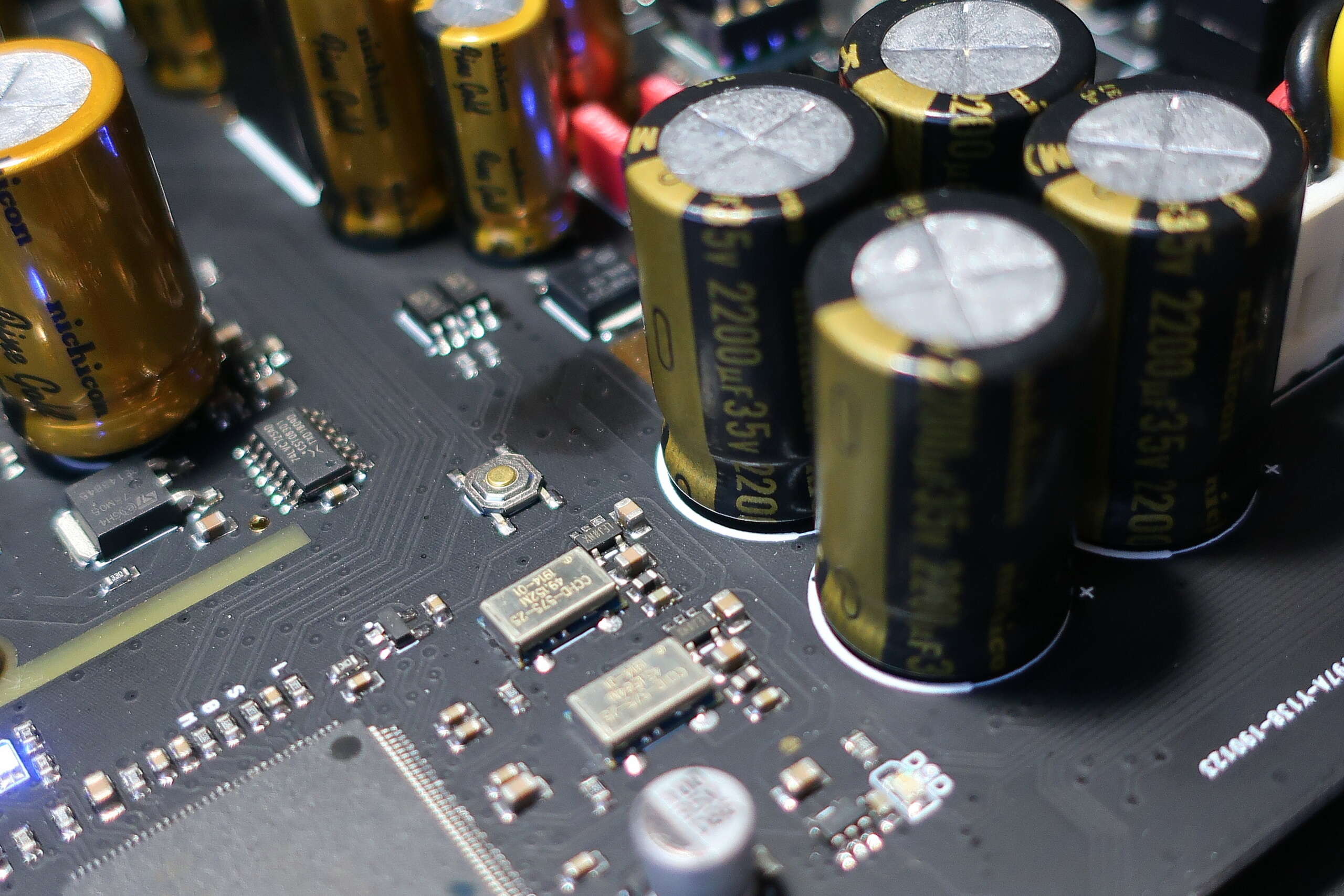

Произвел замену Рубиконов в питании. Установлены 4 Nichicon KW 2200X35V. Номиналы и размеры совпадают. Изменения в звуке: бас стал более упругий, уменьшился окрас на средних частотах. С Рубиконами бас был более размазанный.

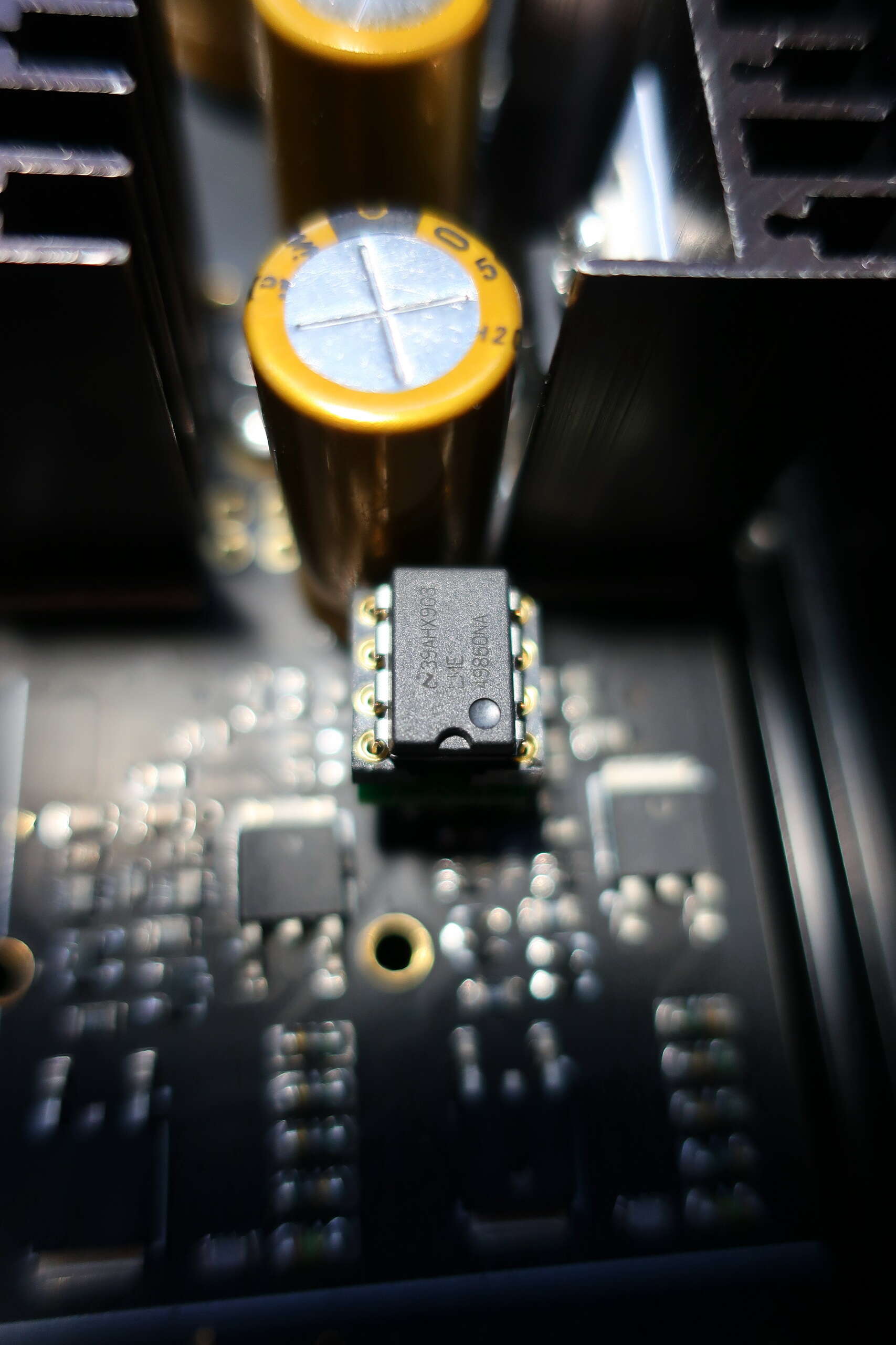

Вместо ОУ усилителя для наушников впаяны переходники SOIC - DIP8 для возможности отслушивания разных ОУ по вкусу. Пока испробовал LME49860 и LME49720. Звук разный, пока даже не понял какие больше нравятся. У 49720 показался лучше бас, у 49860 ВЧ, но нужно подольше слушать, что бы определить разницу. 49720 тоже отличный ОУ. В арсенале есть еще много разного, потихоньку буду пробовать.

  • замена резисторов в звуковом тракте, 49R9 ( 16 шт. ) на 27R0 ( тонкопленочные, аудиофильские CPF0805B27RE1, SMD чип резистор, тонкопленочный, 0805 [2012 Метрический], 27 Ом, Серия CPF, 100 В, Тонкая Пленка | купить в розницу и оптом ). Дает кардинальное улучшение звука, такое ощущение, что слушаешь другой ЦАП, переслушиваю вот 3 дня свою коллекцию на Тидал- звук просто шикарный ( p.s. наконец удалось найти Qobuz- опять месяц счастья, а с полным твиком вообще чума ). Самое большое влияние на качество звука.
  • замена ОУ ADA4075-2 ( 4 шт., 2 на линейный выход, 2 на ушной ) на LME49860MA . В основном дает прибавку в нижнем регистре, но и сцена становится шире, глубже и музыкальней.
  • замена всех электоролитов. Я ставил Nichicon ( серии FG, KW, KE, PW ). Доводит всю звуковую сцену до ума. ( одной серии не подобрать- или не подходит по номиналу или по размерам, пространство ЦАПа на плате очень ограничено, особенно по высоте, а паять горизонтально то же не все влезает, по этому вот такой подбор ).

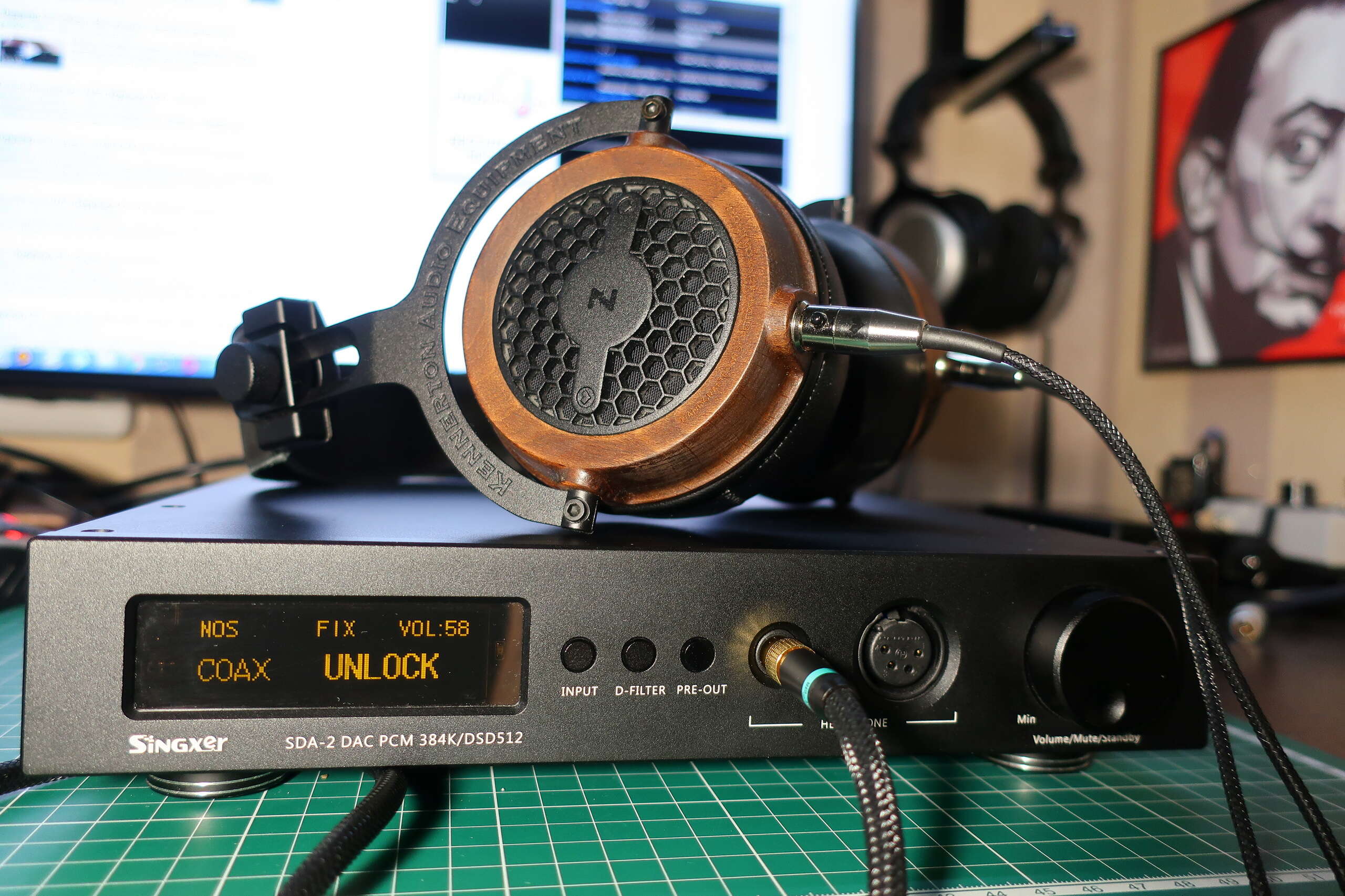

Появилось не много свободного времени, решил проверить ТВИК на стационаре ( заодно сей агрегат протестировать Нас всех тошнит от Sabre, все переходим на Asahi Kasei DAC! - #1871 от пользователя Igor375375 . Покупался он для соединения ЦАПа с интегральником длинными проводами по балансу, интегральник не балансный. Но так как провода балансные пока не купил, то RCA на RCA ).
Ну что сказать…и по линейному выходу ТВИК себя показал более чем достойно. Звук- шикарный :star_struck: я доволен.
