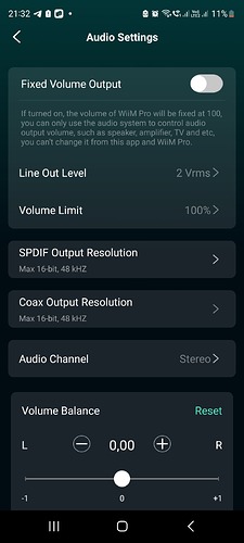

вот вопрос.
Если wiim поключен rsa к усилителю, то “line out level” какой лучше ставить? Самый максимальный 2 VRMS или минимальный 200mVRMS?
Посмотреть в инструкции к усилителю чувствительность входа. Поставить ближайший.
