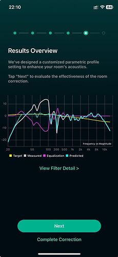

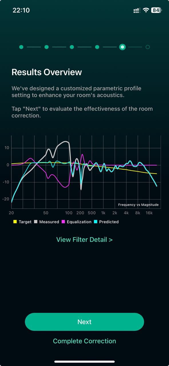

По микрофонам. Я сравнивал измерения ВИИМом с iPhone 14 Pro Max и Pixel 7, с Пикселя понравилась больше
Скринов не осталось? Интересно было бы посмотреть
Нет. Румкоррекция была актуальна в комнате 9м, в 51-м не нужна :joy:
В общем, румкоррекция с Dayton не сильно отличается от айфона. Да, звук более детальный, вернее не сколько детальный сколько более артикулированный и басов меньше (в «бУхающей» герцовке) но и панча чуть больше стало, в остальном почти без изменений.

Айфоновский микрофон ниже 50-60 Гц, очень сильно проседает, поэтому если ваша акустика позволяет играть ниже, то с дайтон аудио будет чуть лучше.
Кстати по поводу коррекции забавно если сделать весь диапазон иногда “съедает” характер акустики, забавно. Если он не нравится можно пользоваться)
