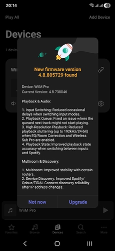

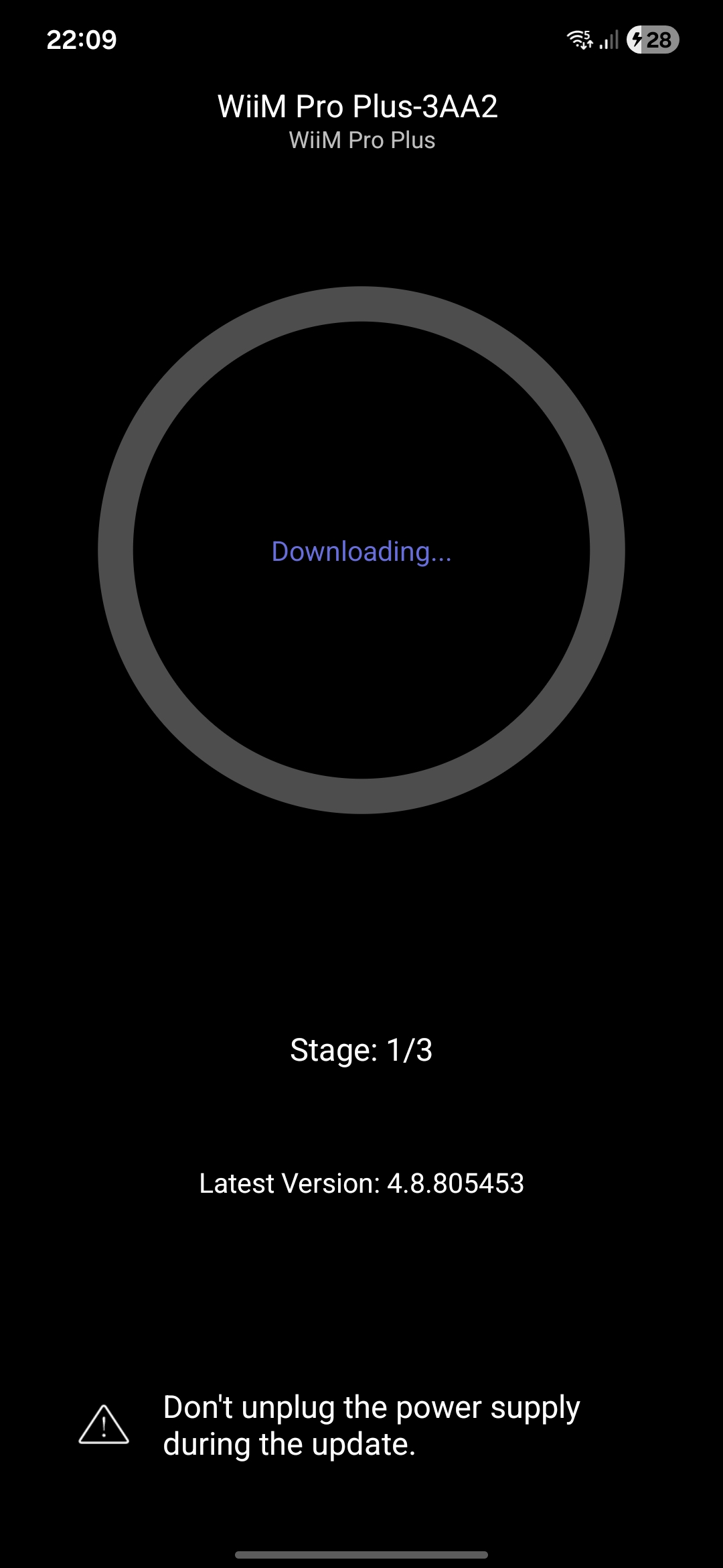

Прилетела прошивка и на мой Wiim pro, Ростелеком, без бубнов.

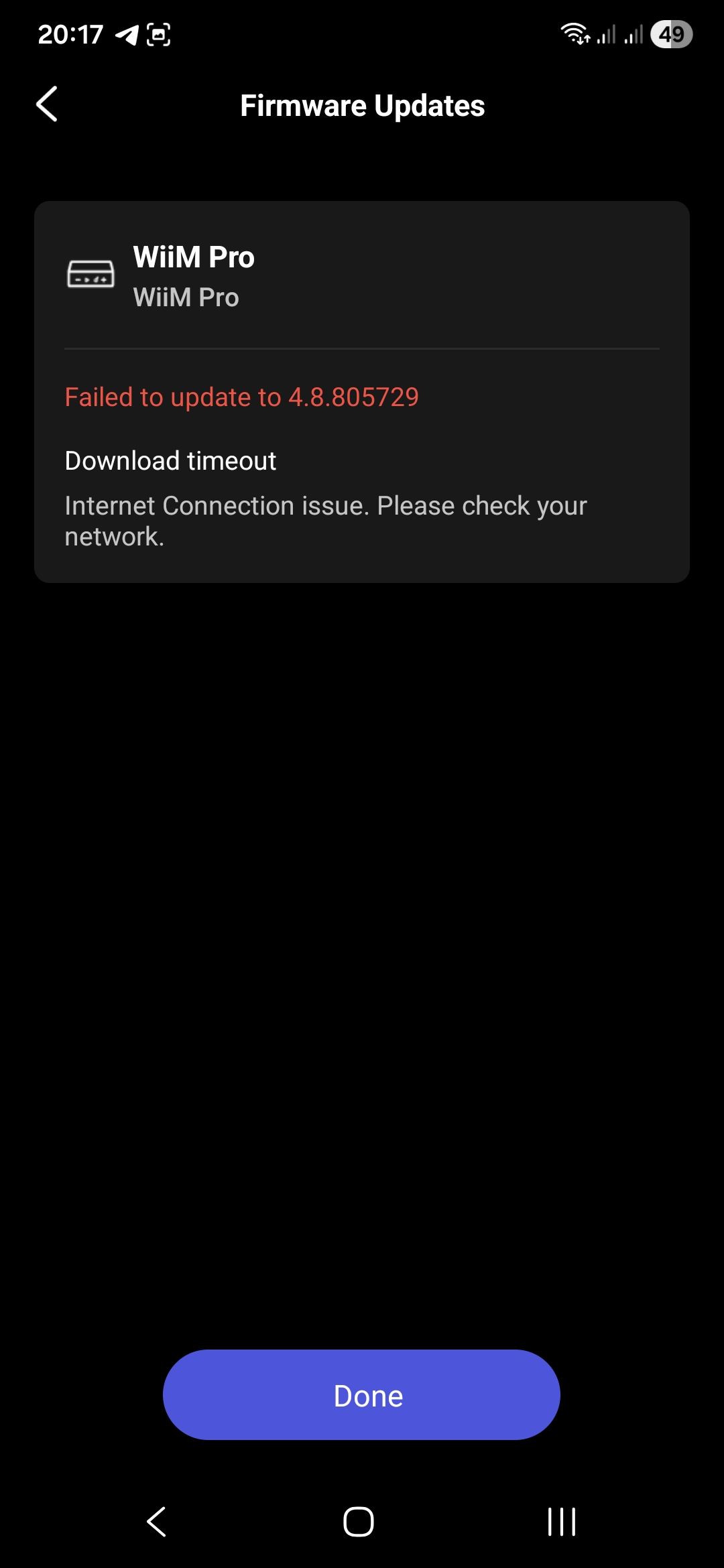

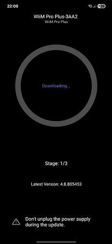

Прилетело, но не скачивается)
Прилетела прошивка Wiim Мini, Дом.ру скачал без проблем . Но потом wiim 10 минут просто не чего не воспроизводил
Очень жаль.

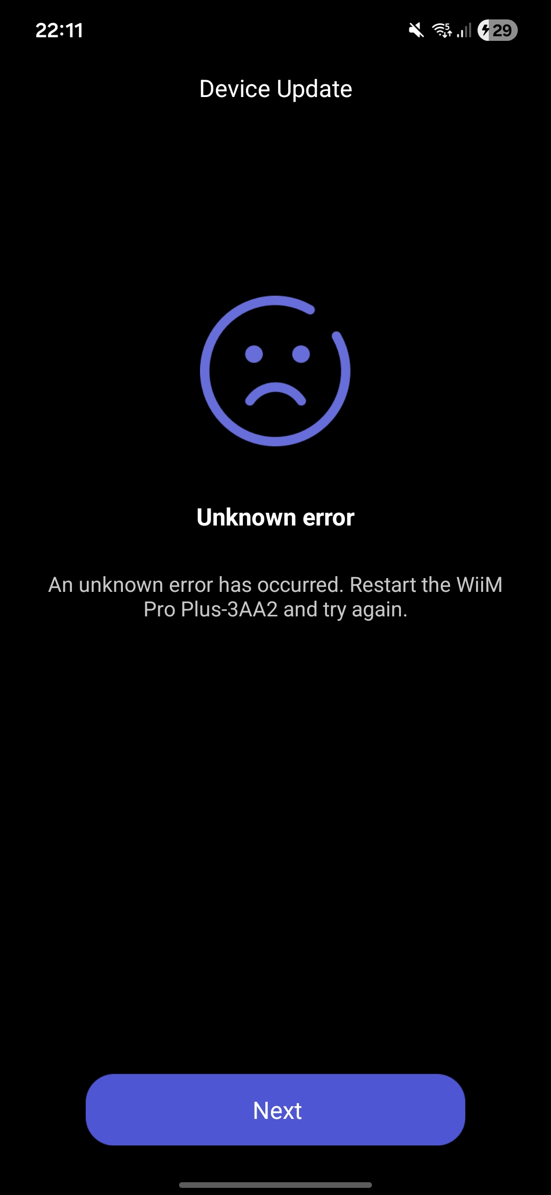

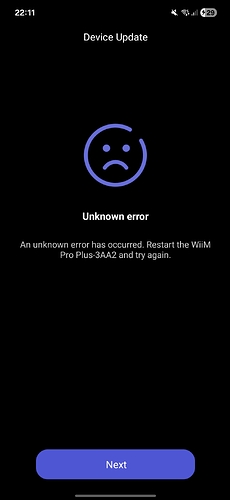

И у меня не обновляется. Даже не загружается. Раньше такого не было. Билайн.

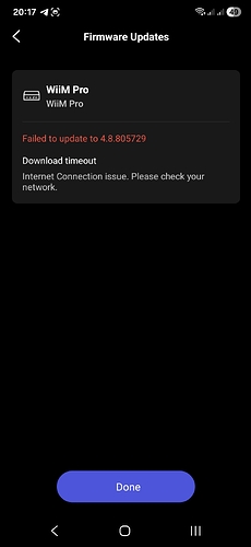

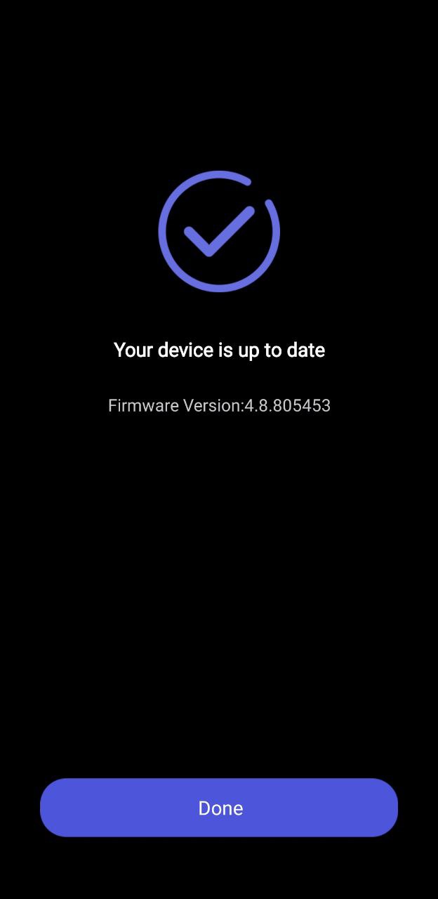

Обновился, но только после того как “загнал” устройство под квн, по ip через podkop, на роутере. Тоже билайн, и тоже раньше все прилетало на автомате
Это, как я понимаю, довольно геморройный способ. Спросил у Алисы и она мне такой список действий вылила, что я лучше со старой прошивкой посижу. Или я ошибаюсь?
Поднял на смартфоне точку доступа, включил КВН на нем и переключил Вим на эту ТД. Не обновляется почему-то, хотя со смарта всякие плохие сайты открываются.
У меня так тоже не обновляется почему-то. Только если в роутере поднять квн.

Тоже нихрена не сработало, для экспериментов ещё один роутер купил раздавал и так и сяк, не обновляется падла.
Ладно роутер завтра на работу унесу, точку доступа сделаю. Т.к с декабря мобильной связи в центре города нет.

Для этого нужен рутер с Кинетик ОС либо OpenWRT. Идеальный вариант netis N6. Можно и ту и эту прошивку поставить. Затем уже на нее всякие подкопы и антизапреты накатывать. Я вот обновил все таки прошу.

при раздаче со смартфона трафик не уходит в туннель, даже если квн клиент на смартфоне запущен, тут роутер нужен, либо под openwrt работающий, либо кеенетик актуальный, с usb флешкой под Entware софт. Imho OpenWRT проще и сильно бюджетнее Кеенетиков
Погуглите XKeen на Mihomo ядре, NeoFit + или XKeen форк от jameszeroX
на Ютубчике подробнейшие гайды есть
