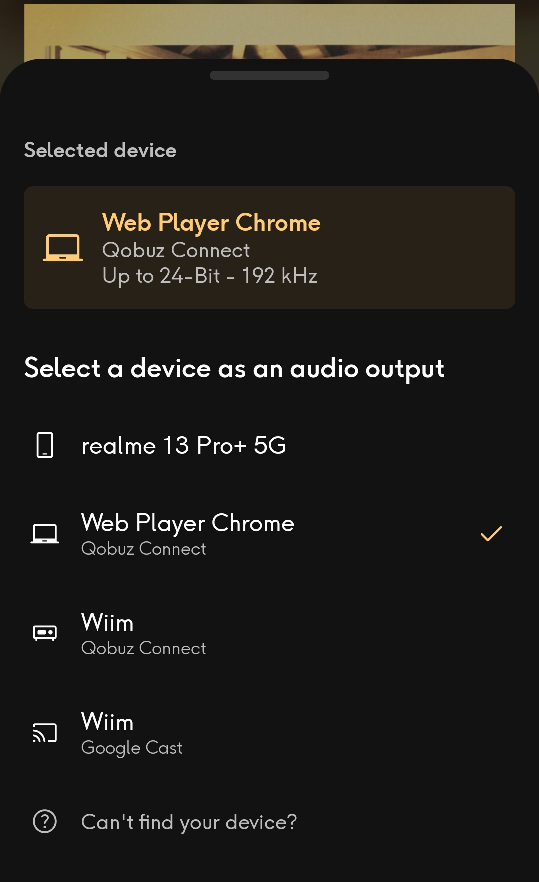

поставил прошивку бета, каст работает, но там кобуз коннект отсутствует… Напомню что это все про вим про +

И так, вим про+ на новой прошивке 2026 года отказывается работать кобуз коннект и гугл каст, на прошлогодней бете гугл каст работает. Проверьте кто нибудь у себя..

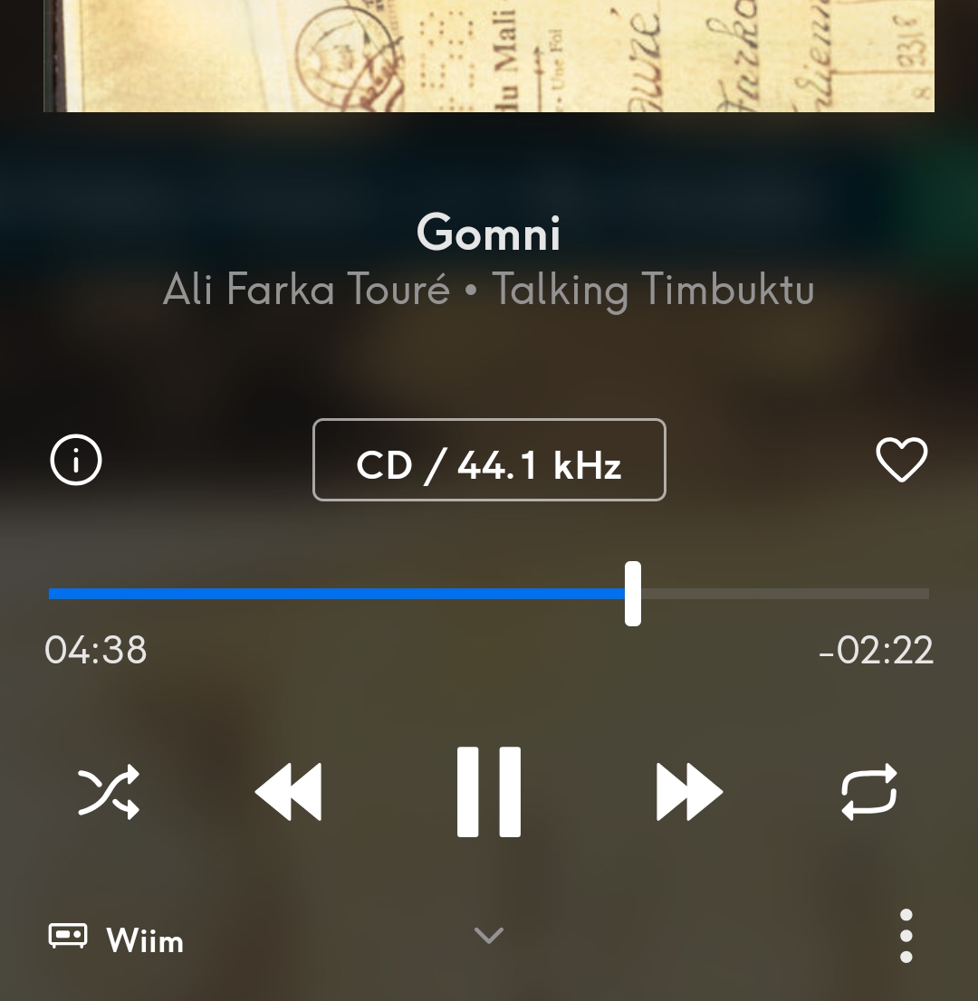

У меня работает. Хотя при первом запуске в сети WiFi кобуз выдал что я не в сети. Отключил вайфай, кобуз коннектор увидел ноутбук, а при подключении вайфай снова, все заработало. Возможно потому, что я недавно на роутере внп настроил, и виим у меня в отдельной секции, где через страну коасных фонарей поток идёт).

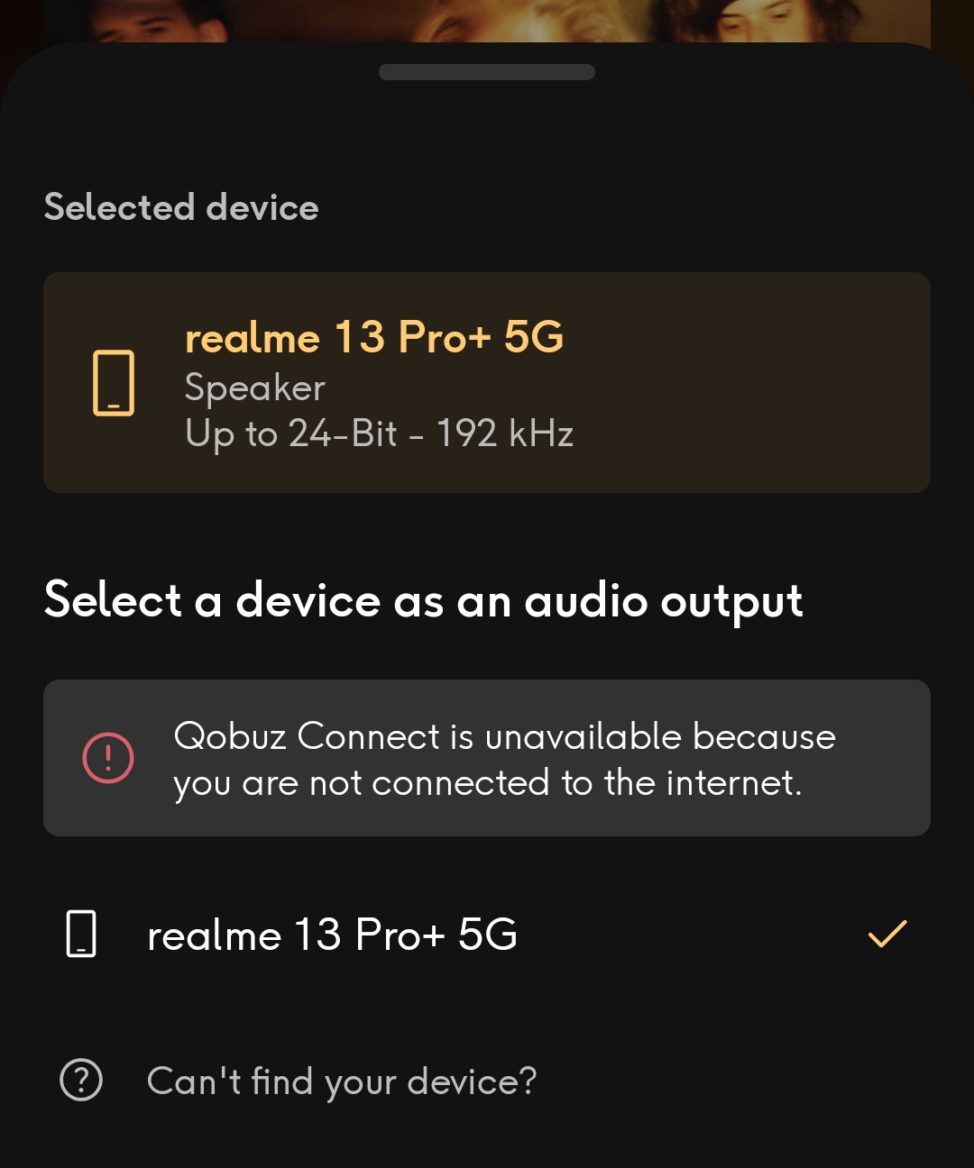

Попробовал с компа, не работает ни одно ни другое..

Ещё момент, у меня кобуз на виим не работал из-за всеми любимого (кого нельзя называть), пока не настроил то, что нельзя называть. Треки пытались запуститься, но не срабатывали, и как бы циклились. Самое удивительное, треки из списка любимых запускались. Сейчас на роутере отдельный канал под виим и все работает.
Все настроено тоже. Но на одной прошивке работает, на другой нет, так что вайфай тут видимо не причем..

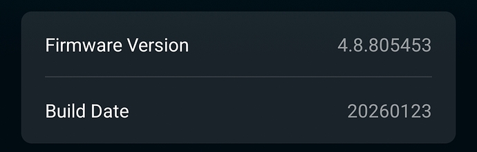

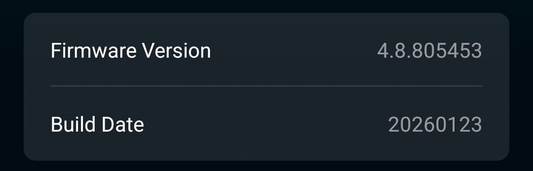

У меня вот такая прошивка:
Работало до неё, и с ней работает.

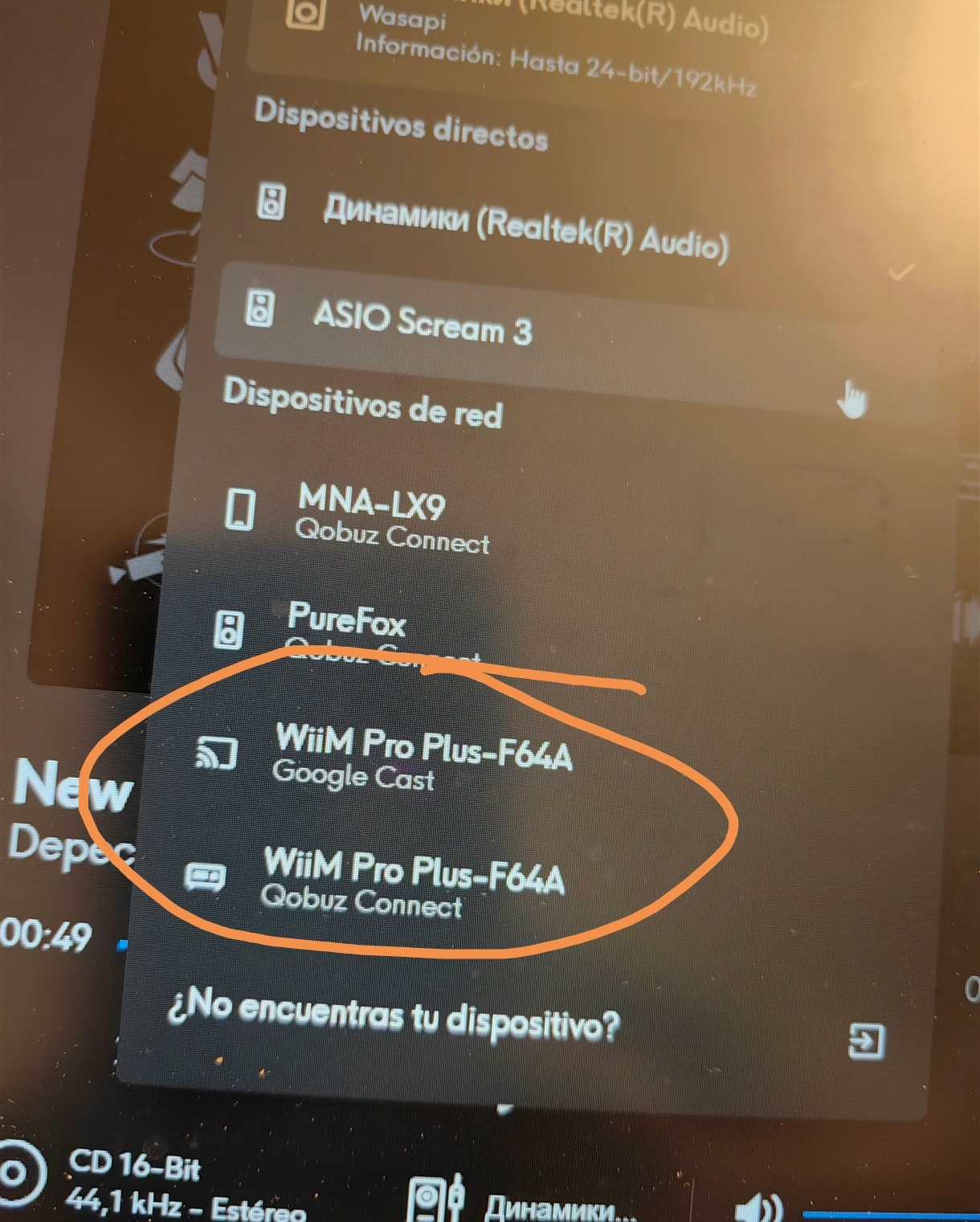

Странная хрень конечно, но раньше все работало идеально. Сейчас то работает то нет.. На всякий случай напомнитктсеисок доменов и айпишников, который надо вносить в настройки нвп.
Я ничего не вносил для виим, я его целиком туда отправил, он у меня в Нидерландах, можно сказать)
Интересно что на саоти работает и каст и Коннект, на кобузе нет..
Короче говоря глючная тема сплошная с этим Вимос, как этотвсе победить совершенно не понятно. Ясно что что-то с сетью не так, но где и как хз. Напрямую не работаю, через кривую дорожку тоже..
