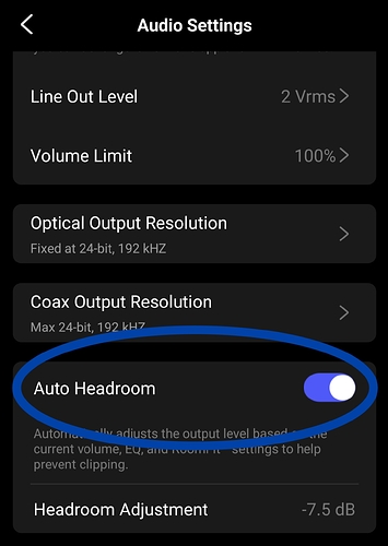

Вот такая настройка появилась после обновления, по звуку ну не знаю, пушки 1812 звучат детальнее чтоли, или кажется, пока непонятно.
Спасибо, выключил
Auto Headroom всё таки оставлю включенным, на записях с высоким динамическим диапазоном звук более проработанный. Видимо клиппинг всё таки есть да и автоматически ставит уровень аж на -7,5dB, не шутка. И пушечки в 1812 звучат детальнее и резче.
Странно, но у меня Auto Headroom показывает -9,8dB :thinking: не понятно от чего эта величина зависит
Может быть от Вашей Headroom?
Скорее всего от величины коррекции рум фит и EQ, у меня без коррекции 0. Думаю, если рум фит делать без увеличения, то 0 также будет. По идее, при любой коррекции вверх на n dB нужно снижать общее усиление на ту же величину чтобы исключить клиппинг.
