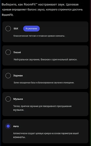

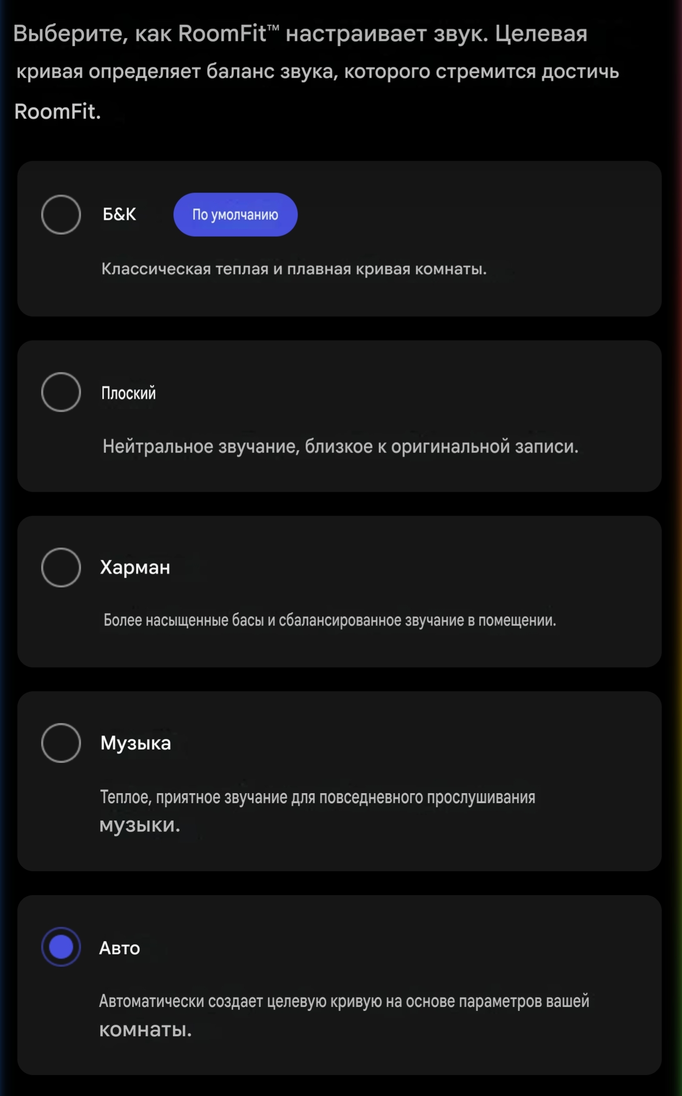

Чёт я проглядел, с прошлой или с этой прошивкой появилась целевая кривая “Музыка”. Сам слушаю на “Авто” очень зашло. Опять микрофон доставать надо же сравнить теперь как играет целевая кривая “Музыка”. Ещё возможность подключения сабвуфера Wiim появилась. А уж Auto Headroom вообще огонь. Wiim идёт или Lyngdorf подвинься🤣
Настроил румкоррекцию, целевая “Музыка” заваливает высокие частоты, типа для комфортного прослушивания фоном. Не понравилось. Да я и не слушаю фоном.
Целевая “Авто” заново настроил, всё таки последний прогон был две прошивки назад, может что и поправили. Настраивал от 20 до 20кГц. Понравилось, детализация, поправила даже высокие частоты. Звук с Auto Headroom оторвался немного от акустики и сцена стала глубже. Тарелочки, колокольчики звучат вкусно. Разборчивость. Кто не имеет микрофон советую прикупить для телефона.
А я вам скажу почему на целевой “Авто” высокие частоты Wiim поправил сейчас, хотя раньше этого не получалось. И вообще больше года назад писали что выше примерно 400Гц не надо лезть, не корректно настраивает. Сейчас видимо научились с последними прошивками работать с высокими частотами, даже целевую “Музыка” сделали где специально мягко ВЧ заваливает. Короче теперь можно румкоррекцию делать во всю полосу.
