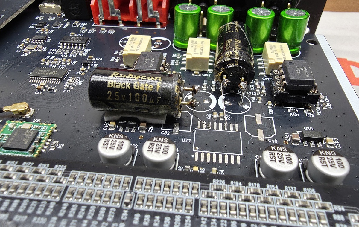

Для интереса купил DR70N я как и все, сначала стал перебирать ОУ, не помогает. Какая то мутность на середине, зажатость на сч-вч, съедание тихих звуков, плена на голосе, думаю надо послушать истинный голос сразу с матрицы, а потом уже решать - быть ему в моей системе или нет.

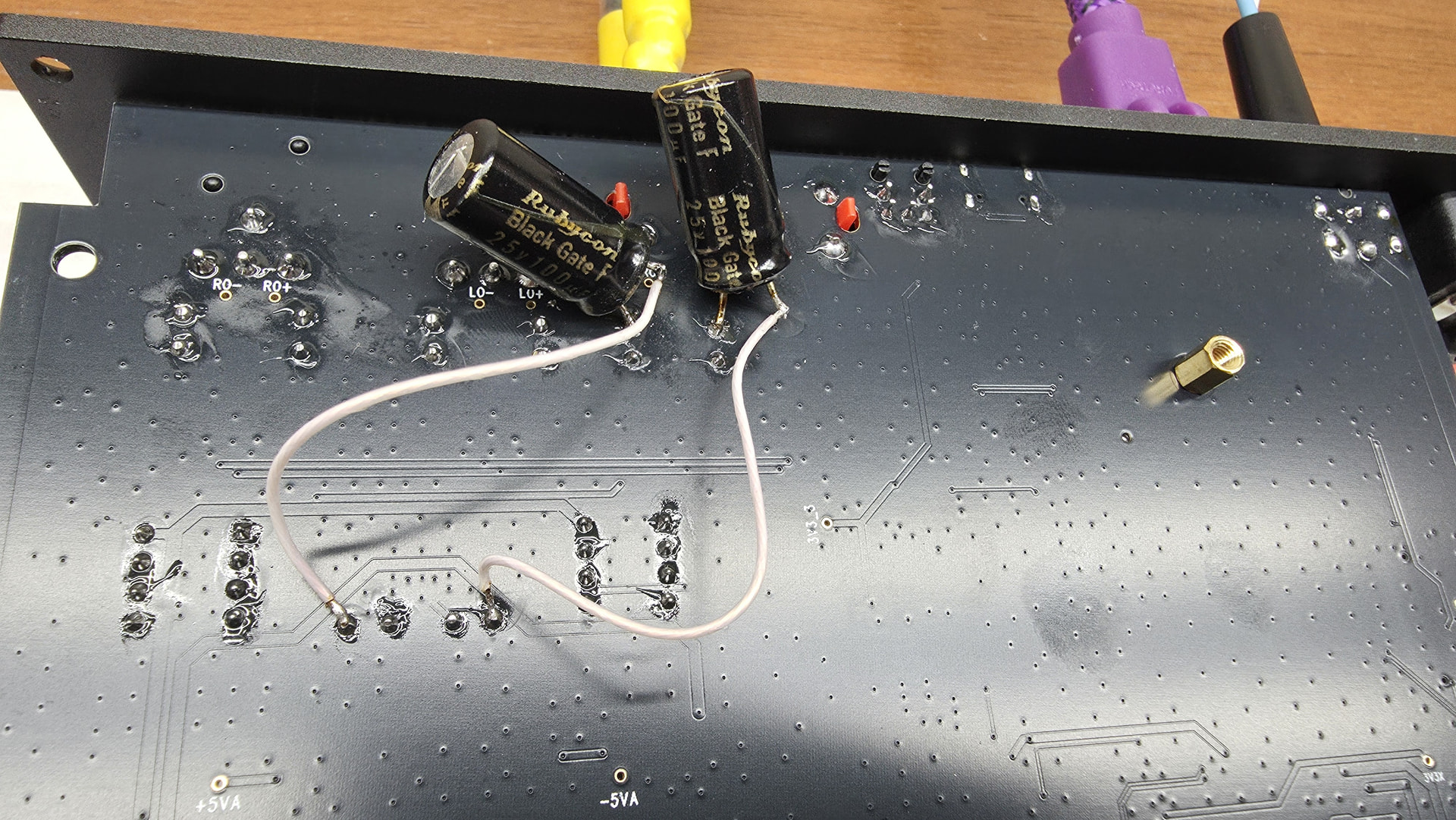

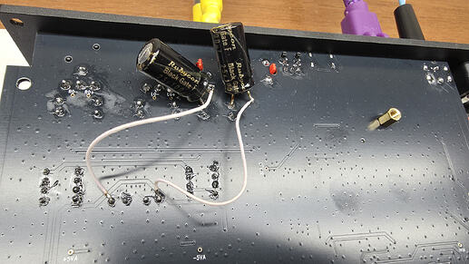

Припаял выход с матрицы через Black Gate 100/25 на выходные RCA, потому что там 0.5вольт постоянки лезет.
И вот Чудо, звук распахнулся, никакой зажатости, пелены, звуки сверкают разрешением, слышен каждый нюанс тихих нот. Улыбка до ушей и не заметил как пролетело пара дисков со стриминга.
Этож надо так убить звук дополнительными каскадами)) Капец!
Сейчас думаю, что дальше делать…

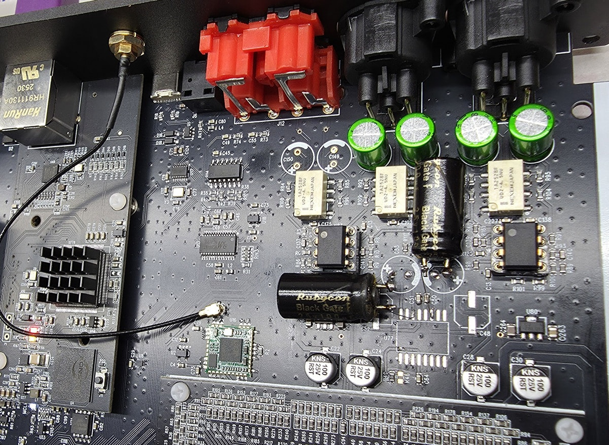

Фото прикрепил, с другой стороны ОУ НЕТ!
Слушаю без последнего каскада на ОУ, замечательно звучит. Всего хватает!
Отличная матрица, но по ширине сцены и микроньюансах чуток не дотягивает до r26II.
Выкинул PGA2311, после матрицы через Black Gate 100/25 сразу на ОУ. После ОУ выходные конденсаторы удалены(перемычки). Подача звука как у r26II, братья близнецы). Очень эмоциональная подача, приятно и интересно слушать.
Будем наслаждаться новой игрушкой!
Вот сейчас можно разные ОУ потыкать.))

И это с родными БП и ОУ :+1:
Да, это с родным импульсным бп и родными LME49720NA. Пробовал линейный БП, разница есть но еле заметная. Специально покупать ПБ не стоит.
В общем, без регулятора громкости и выходных конденсаторов получилось близко к 26 модели. Ещё один неплохой апгрейд. :+1:
ВОИСТИНУ !!! Без проходных конденсаторов тоже работает. По сути их роль - предохранитель от ОУ на случай кривых рук или пробоя чтобы не ушатать то что до - матрици или чипа и после - УМ.
