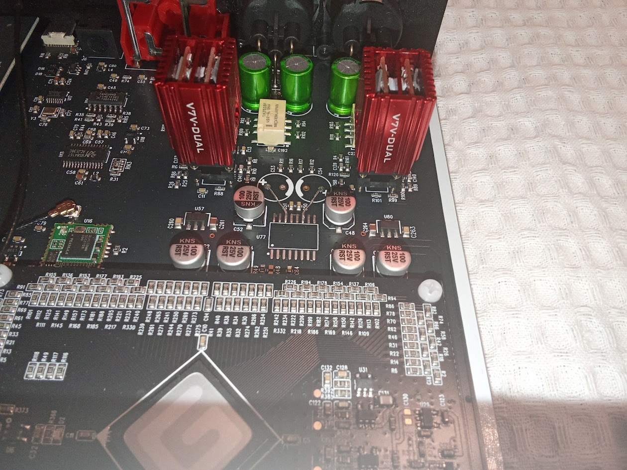

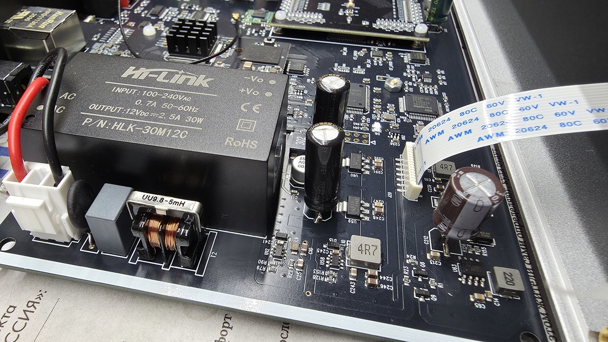

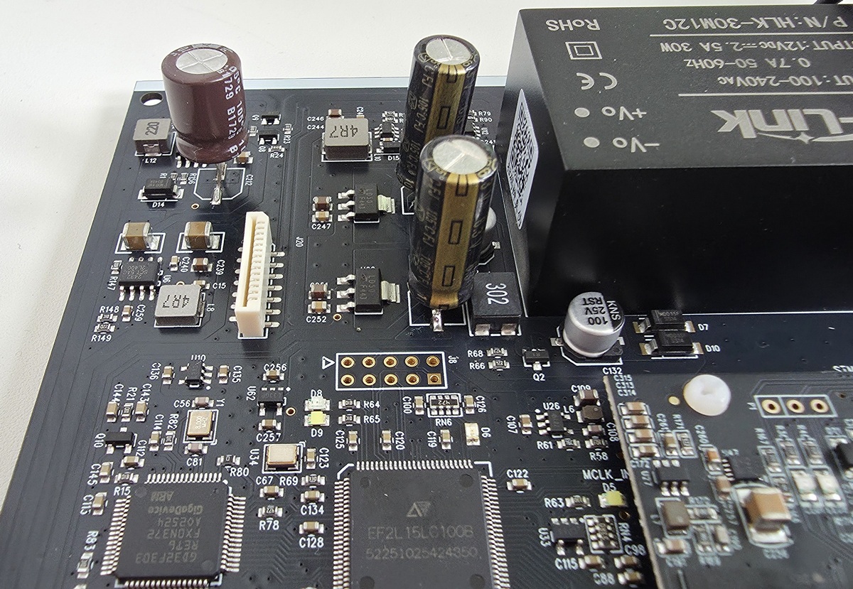

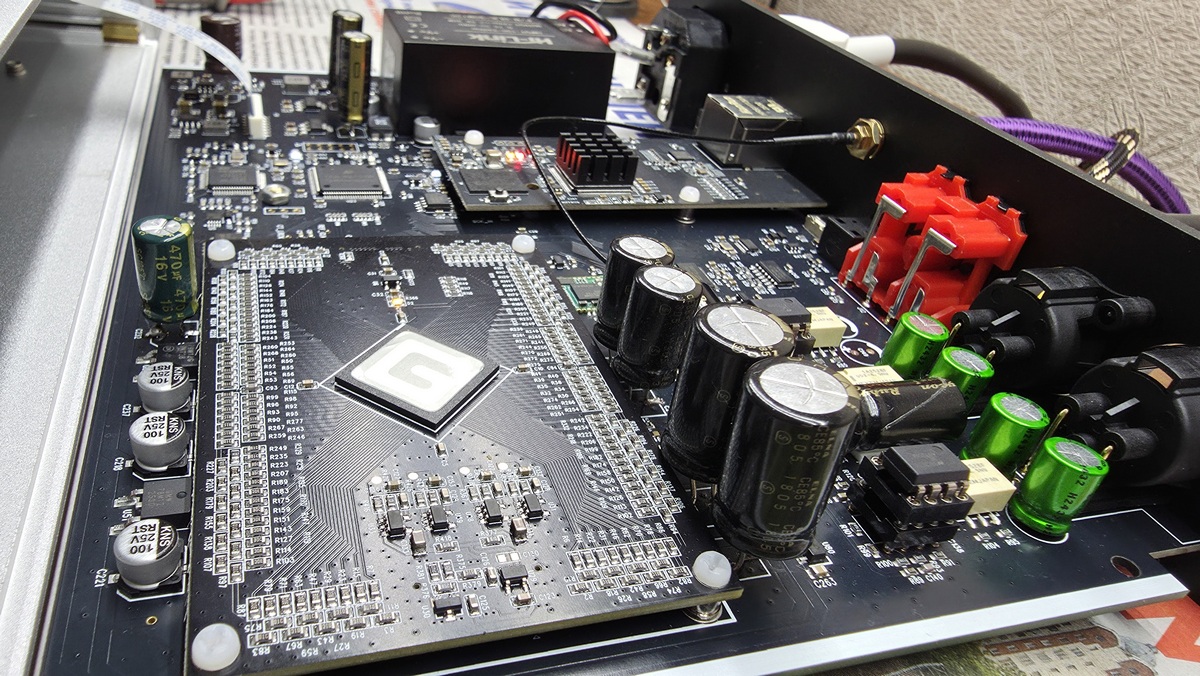

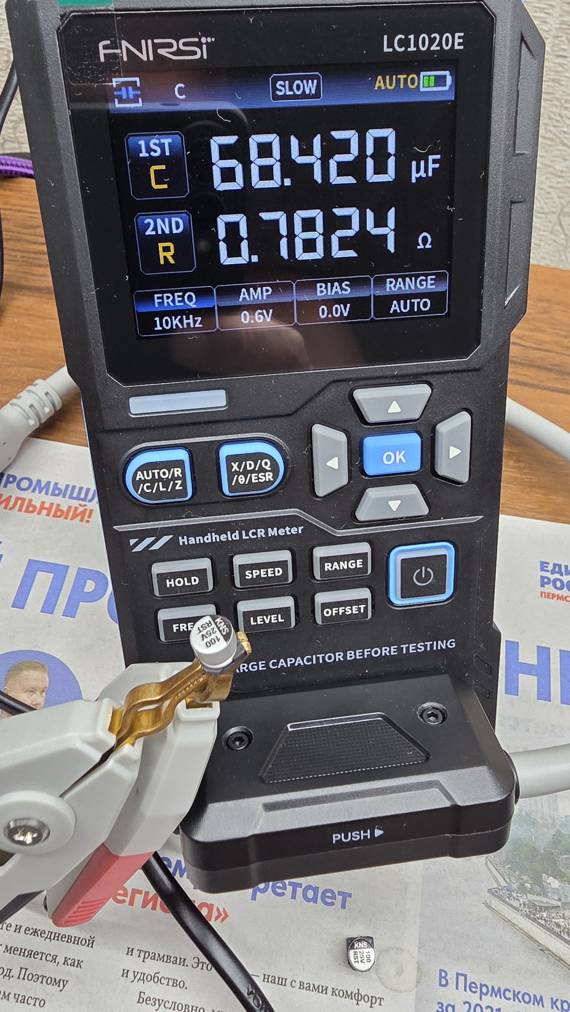

Кстати, кондеры серии KNS имеют высокий ESR, думаю это бюджетное решение, которое устраивает как заказчика так и производителя.

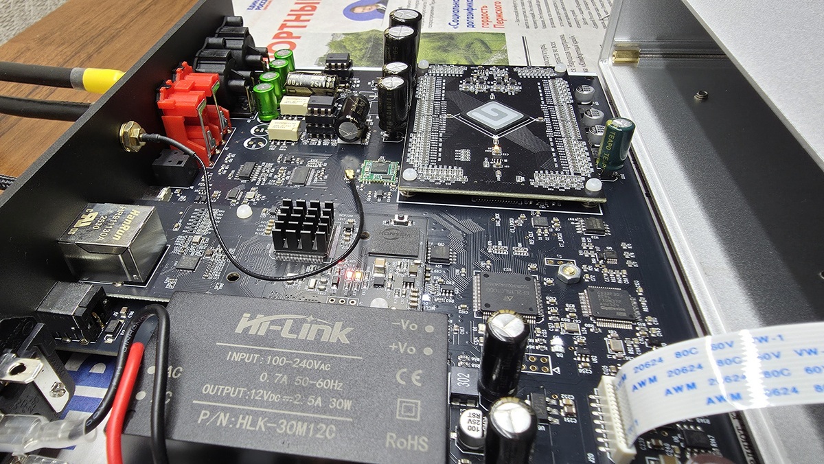

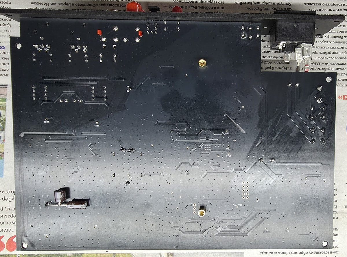

Доработка Gustard audalytic dr 70n.

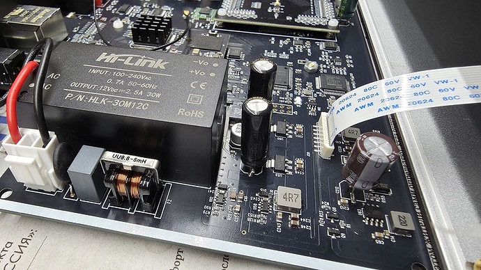

  1. замена кондеров с249 и с250 на панасоник FJ.1500/6,3в + 5в на клок.
  2. замена кондера с212 на ничикон PW.470/16 это по даташиту надо на ах5201

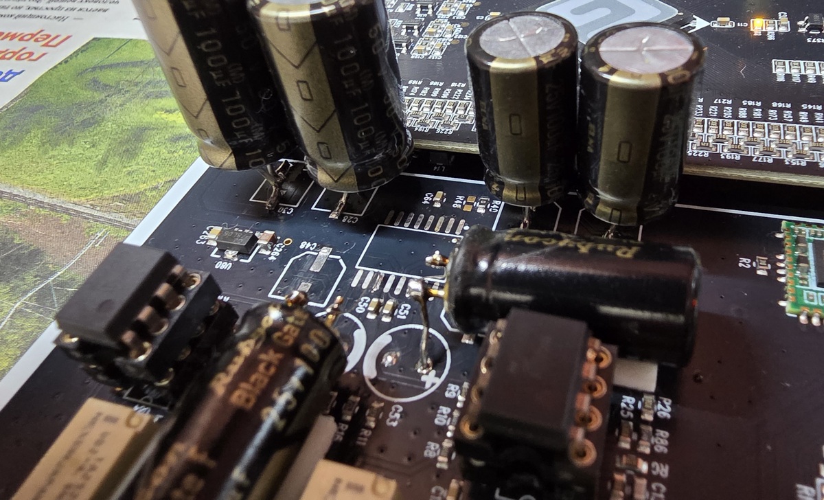

  3. замена кондеров с22 и с24 на 100/25(ELNA) питание +/- 12 на три ОУ после матрицы.
  4. замена кондеров с28 и с30 100/25(ELNA cerafine) +/- 12 на ОУ после регулятора PGA2311

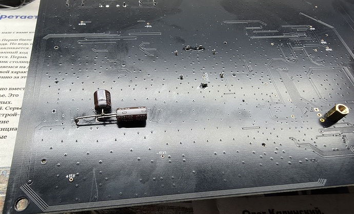

  5. замена кондера с232 на 470/16 TEAPO -14в c SCT2432 стоял только(1) 100/25 kns.

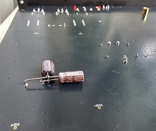

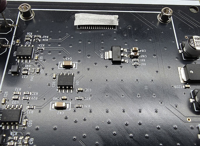

  6. под матрицей стоит стаб 1117 6,5в - питание матрицы, добавлен ELNA silmicII 22/25в и ELNA100/10в после стаба. в стоке стоял 1 керамика.))

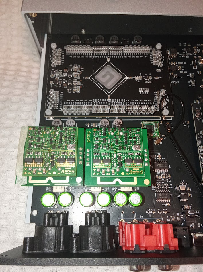

  7. удален регулятор громкости PGA2311 худшее решение для звука.
  8. сигнал с ОУ матрицы идет через Black Gate 100/25 сразу на ОУ выходного каскада.
  9. удалены кондеры с149 и с150 (стоят перемычки) постоянка “0” на выходе и более низкое вых. сопротивление, это лучше чем с кондерами на выходе.
Сразу слышно: Повысилось разрешение на вч, глубже стал темный фон, появился фундамент трека. Вот теперь он точно стоит 420$ :+1:

Да только две операции, но питание осталось грязным. Родные кондеры KNS имеют высокий ESR-0.78ом и будут плохо фильтровать питание. Взять туже elna или panasonic, teapo то у них ESR-0.015ом на 1кГц. Значит поставили дешевые кондеры.
С основного блока +11.5в идет пульсация 540-370мВ, это очень много.
Если на +5 в цифровом питании амплитуда была 140-95мВ, то сейчас стала 65-40мВ.
В аналоговом +/-12в было 65-30мВ сейчас стало 10-8мВ.
Если делать то делать надо полностью! Второй день слушаю dr70 и нет особого желания включить r26ii. всё мелодично и приятно уху. Наше ухо не обмануть, если всё хреново, ты не будешь слушать, выключишь!
