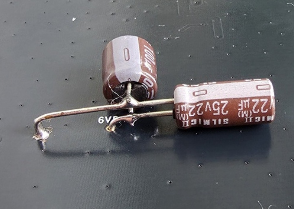

Огромный респект и уважение Владимиру (dem1119) , за то что на пальцах и с картинками показал замену эл. конденсаторов , это реально улучшило звучание. И маленький вопрос по поводу добавления ELNA100/10в после стаба . Минусы понятно , а вот + его как видно на фото чуть выше припаян + другого 22*25в. Так ? Другого фото наверное нет ?

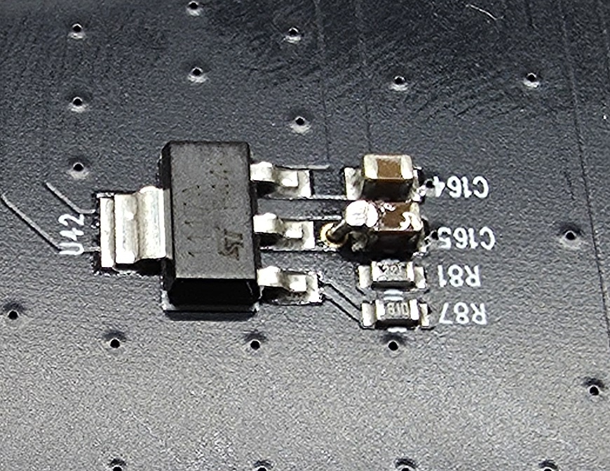

Под матрицей находится стабилизатор U42 1117A на 6.5вольт. После 1117А нет электролита на выходе, только керамика конденсатор. Думаю, что 6,5в идет на аналоговые цепи. Места под матрицей нет совсем, пришлось поставить снизу электролиты. Там места между платой и корпусом 6,2мм. Один меньше, другой больше, но все влезло. По звуку не могу сказать, отдельно не слушал эту доработку. Но на аналоге электролит должен быть!!
Другого фото уже нет.
Вот собственно фото . И как я понимаю +контакт 100/10 на припаивать чуть выше горизонтального +контакта 22/25.
Два кондера в параллель, ПЛЮС просовывается через отверстие и с другой стороны припаивается к керамическому конденсатору. А длинный МИНУС припаивается к плате(зачистить и облудить в любом месте).
Спасибо большое! Делайте и у вас всё получится!!!

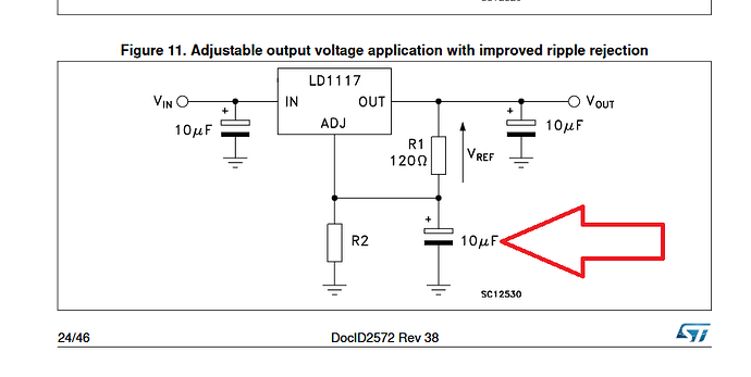

Владимир, а шунтировать нижний резистор делителя, не?
Можно шунтировать и нижний резистор, если подлезть к нему. У меня не получилось)
Вторым этажом керамику на резистор можно, 10мкФ 25 вольт всяко поместится, 0805 же типоразмер?
