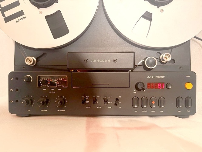

Дмитрий, а вы можете посоветовать универсальный магнитофон на все жизненные случаи?
Здесь немного оффтоп это, но…
Например: ASC AS 6002
Три скорости, включая 38, CCIR + NAB, четвертая головка на 4 дорожки воспроизведение
Более доступный, но и более дорогой вариант - OTARI MX-5050 в версиях на 4 головки, в том числе на воспроизведение 4 дорожки
Возможно ещё понравится Sony TC-R7 II
Миша, а она NAB или в CCIR тоже?
Да забыл, только NAB. Правда нашел где то у японца на ютубе, он переваивал один резистор для воспроизведения в CCIR. Конечно если маг покупается ещё и для записи, то тогда да….
Переключатель выведен на панель или где то внутри надо перемкнуть?
Левый тумблер на передней панели в центре
Да удобный ASC, маленький и всё есть
Продают на ибэй, взять что ли…
Прекрасный аппарат, но этот без 4-й головки - только 2 tr
@Suplend нашего полку прибудет?
Да 4-канальных уже 4 мага, хватит
Может вместо Revox PR99, ASC просто поменьше будет
В ASC натяжители тоже механические?
примерно одинаковые
Я купил. Доволен. Право слово, на мой ух, темнит немного. Но, то дело вкуса.
