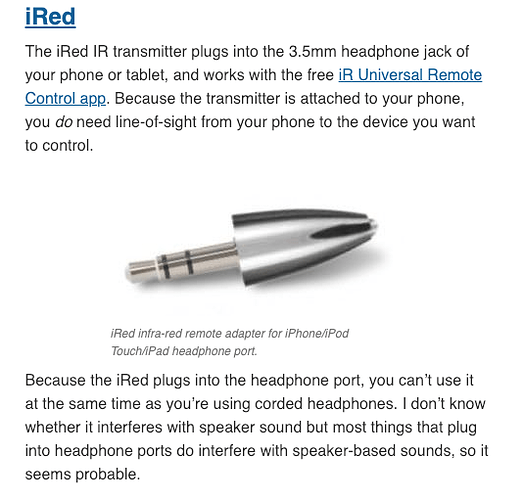

Не будет. В новых макмини и макбук про его нету. А в air, iPad, iPhone его и не было никогда
Ну, стоит почитать всё же, чтобы не быть таким уверенным.
так я про новый и не писал ( Я возможно неточно выразился это все было на технике до 15 года) сейчас не только этого нет в новый миник даже память добавить нельзя. купил в такой конфигурации так и пользуйся ничего не меняется
Как это не писали если Вы ответили на вопрос человека, который спрашивал точно ли нету оптики в новом мак мини.
@mixa, в их телефонах никогда не было оптического выхода. Ваша упралялка лишь заставляет ИК светодиод “моргать” на нужной частоте генерируя звуковые импульсы. Принцип именно такой.
@CCCiP, почти хором написать хотел. Официальные датОшиты. Хых. )))
нет там никакого диода она прозрачная насквозь написал же линза
А можно ссылочку на официальный даташит? У вас же есть наверняка? По факту - никогда там комбоджек с тослинком на шлейфах не висел.
Не знаю, что обозвали официальным даташитом, Apple вроде таким не страдает.
Официалы знают про GSX, где собрана вся сервисная инфа по оборудованию. И в его недрах нет ничего про оптику в iPhone/ iPad ибо ее там отродясь и не было.

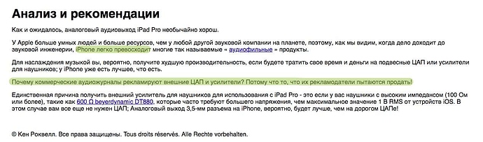

Кен с каждым разом травит и травит аудиофильскую индустрию.
