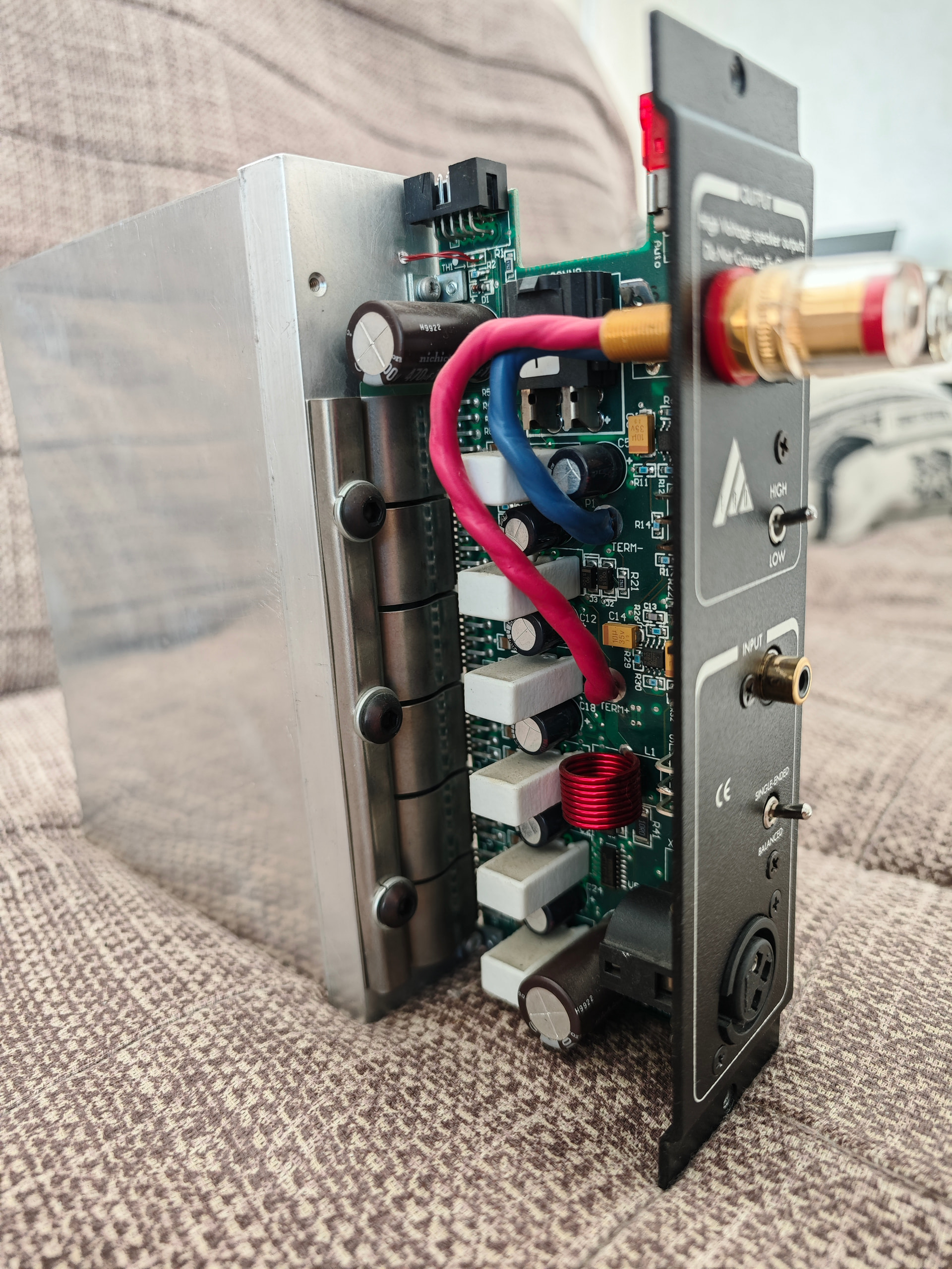

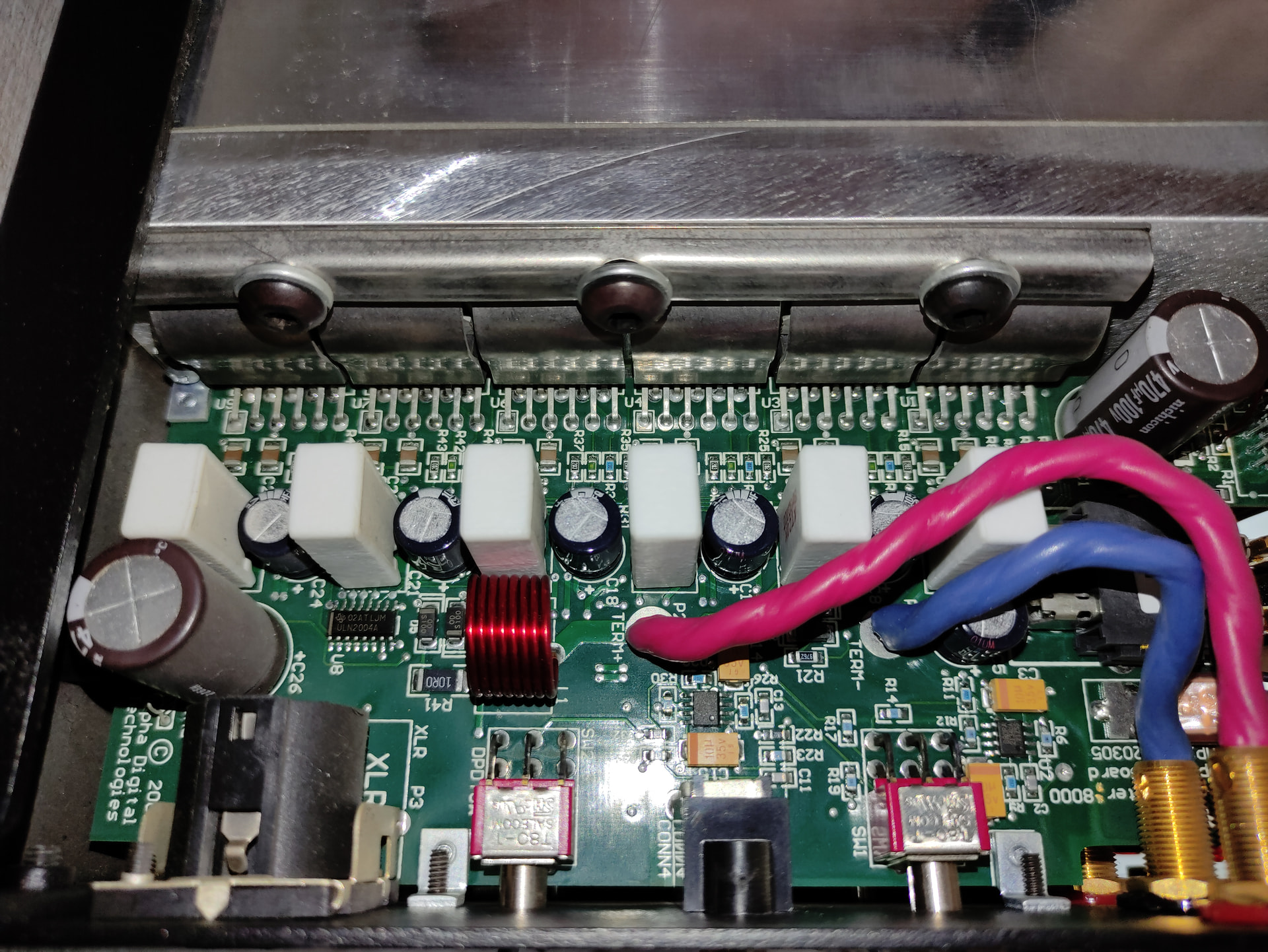

В свое время был очарован звуком многоканальных усилителей EAD Powermaster, особенно в связке с B&W 802D и B&W 805s - мощь, идеальный контроль акустики и при этом “волшебная” ламповая середина и верх. Конкуренции с ними не выдержали (в связке с вышеуказанной акустикой) ни мощники Classe CA 2200 и CA 2100, ни Legacy Audio (перемаркированная Coda), ни McIntoch MC402. Ларчик открывался просто:
Это типовой модуль для мощников EAD PowerMaster 5300, 6300 и 8300.
Кстати родство (правда не подтвержденное официально) с Jeff Rowland Model 10, 12 напрашивается само собой как исходя из обработки лицевой панели, так и самой внутрянки
