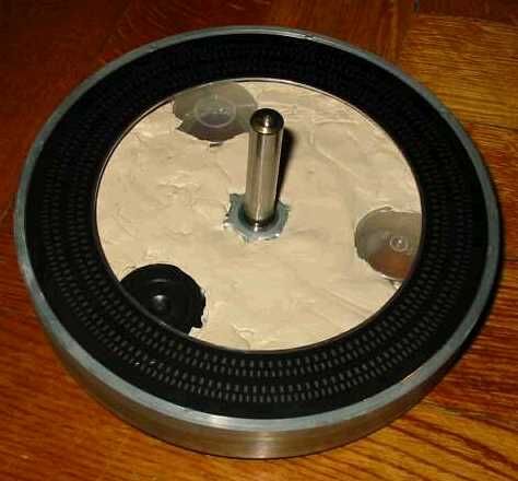

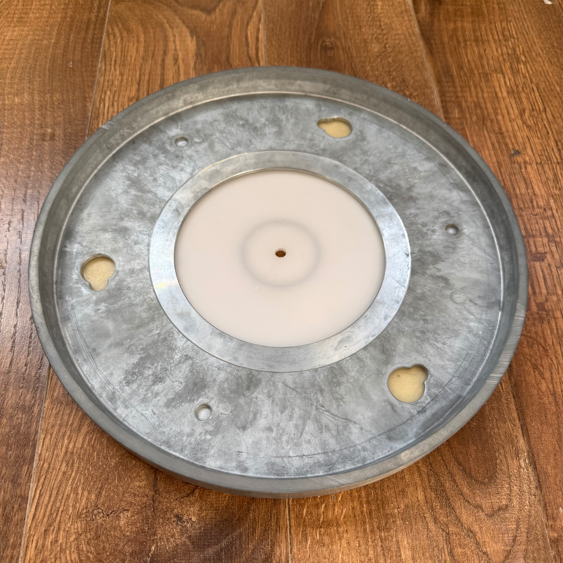

Приветствую всех, на забугорном сайте вычитал что можно демпфировать субшасси у Thorens 125 mkII, кто нибудь пробовал? Пишут что “Звуковой эффект: басы на целую октаву глубже, ритм и темп более упорядочены, высокие частоты значительно улучшены”
Вроде на фото не субшасси.
Ну а так – и за бугром люди хренью страдают. Судя по этому фото.

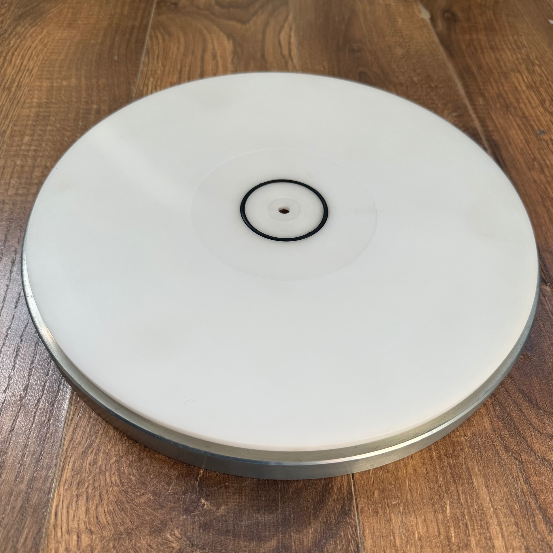

Для Thorens есть такие штатные платтеры с делрином
да Вы правы, это субплаттер, я ошибся..
На него лепить этот пластилин бесполезно. Вот на “большой блин” действительно заметный эффект дает. Но лишний вес дает лишнюю нагрузку на “рессоры”. Я, когда еще был в продаже тру блютак маленькими плитками, обклеил такой лентой внутреннюю поверхность обода. Масса увеличилась не намного, а колокольный звук при постукивании исчез.
Предлагается использовать ванный герметик, веса он много не даст, но вибрацию лишнюю загасить наверное сможет.
:rofl: ванно-унитазный герметик не аудиофильский. Блютак – лекарство от всех болячек. Блютаком кашу не испортишь

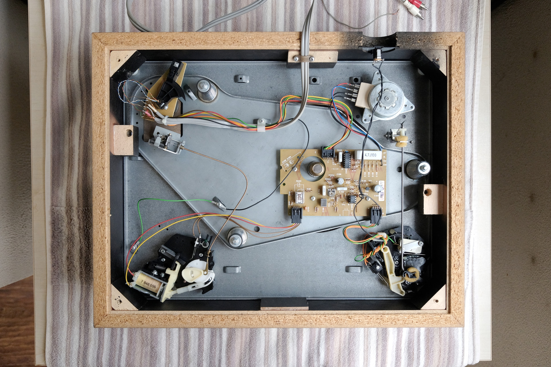

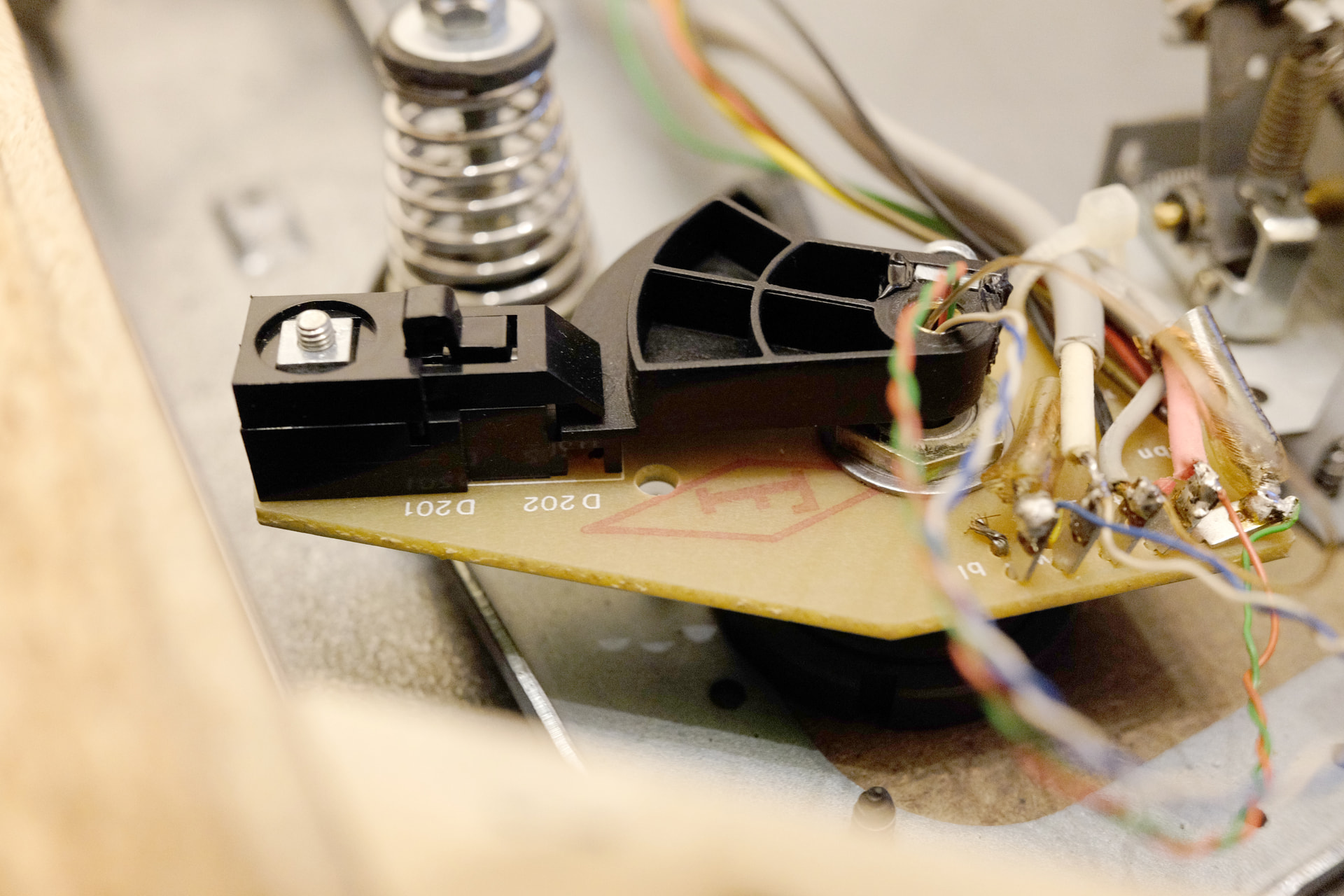

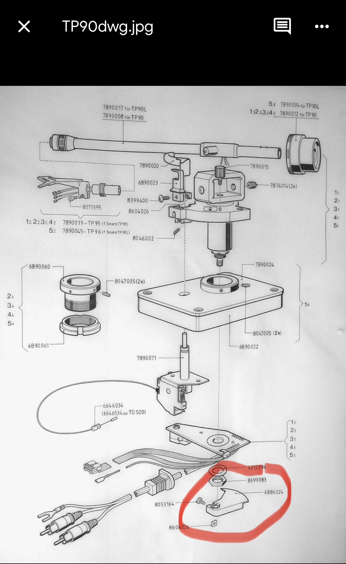

Дорогие братья во Торенсе! Беда пришла в мой дом—TD-160 (Phonosophie) стал врубать автостоп когда ему приспичит, а иногда и стартовать не даёт—сразу стопорит, рычажок пуска сразу возвращается в позицию «стоп» даже при поднятом тонарме (TP-90).
Посоветуйте пожалуйста хорошего мастера в Москве. Профилактика последний раз (по словам прежнего владельца) была в 2017—пора бы проинспектировать дедушку. А я гуманитарий на всю голову—ничего сам не могу.
Не стоит убирать колокольный звон-для звука очень плохо
В данном случае очень плохо или хорошо - относительно. Делриновые платтеры вообще инертные по звуку. Живет как-то народ. Кому-то ламповый звук с окрасом и поющие корпусы проигрывателей/акустики нравятся, кому-то нет.

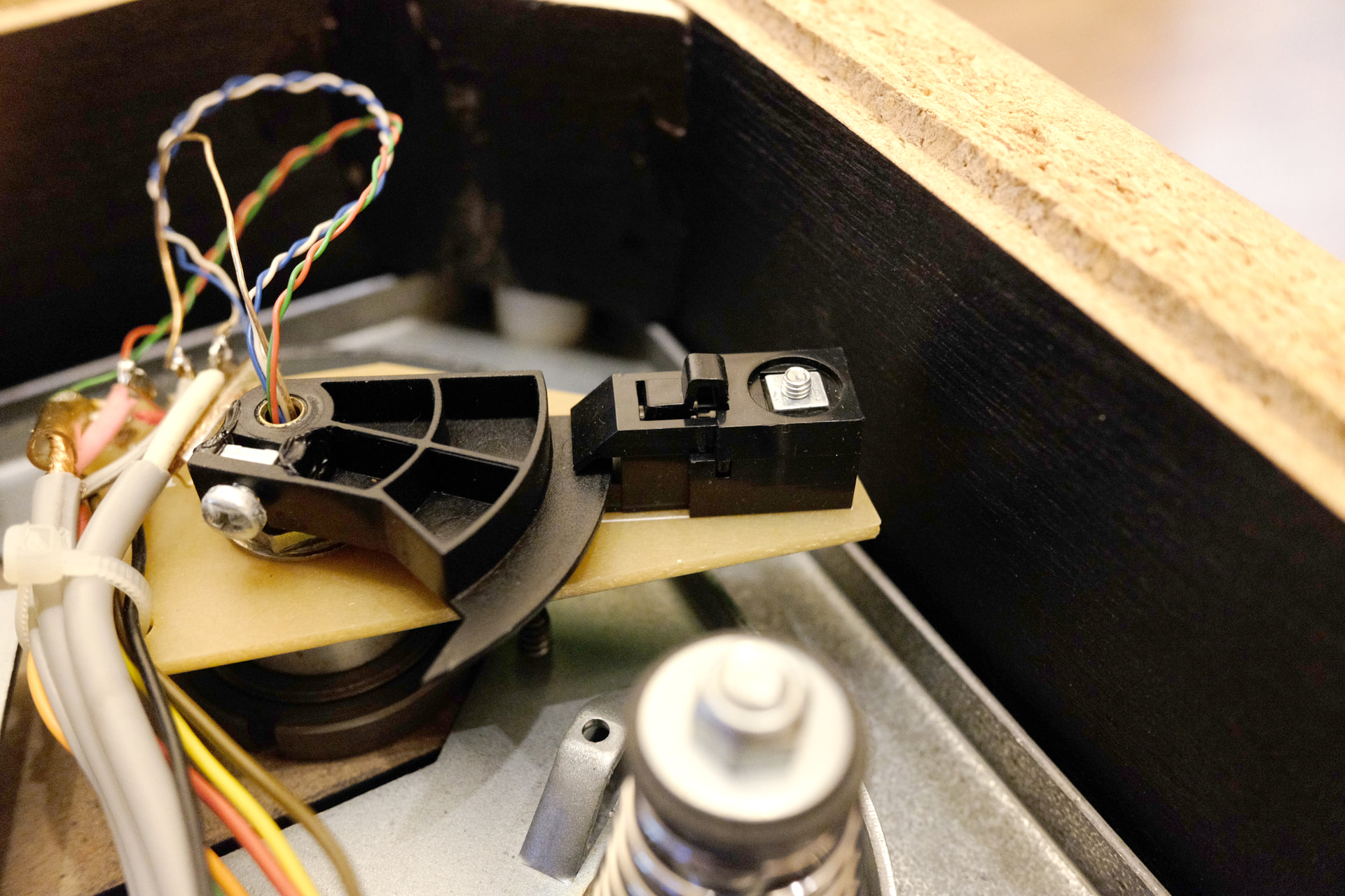

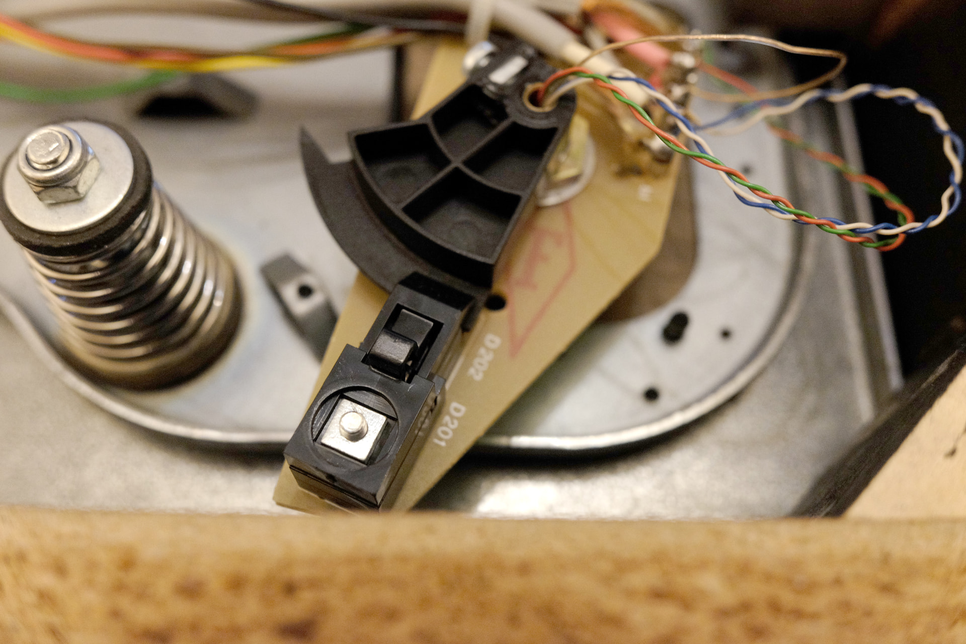

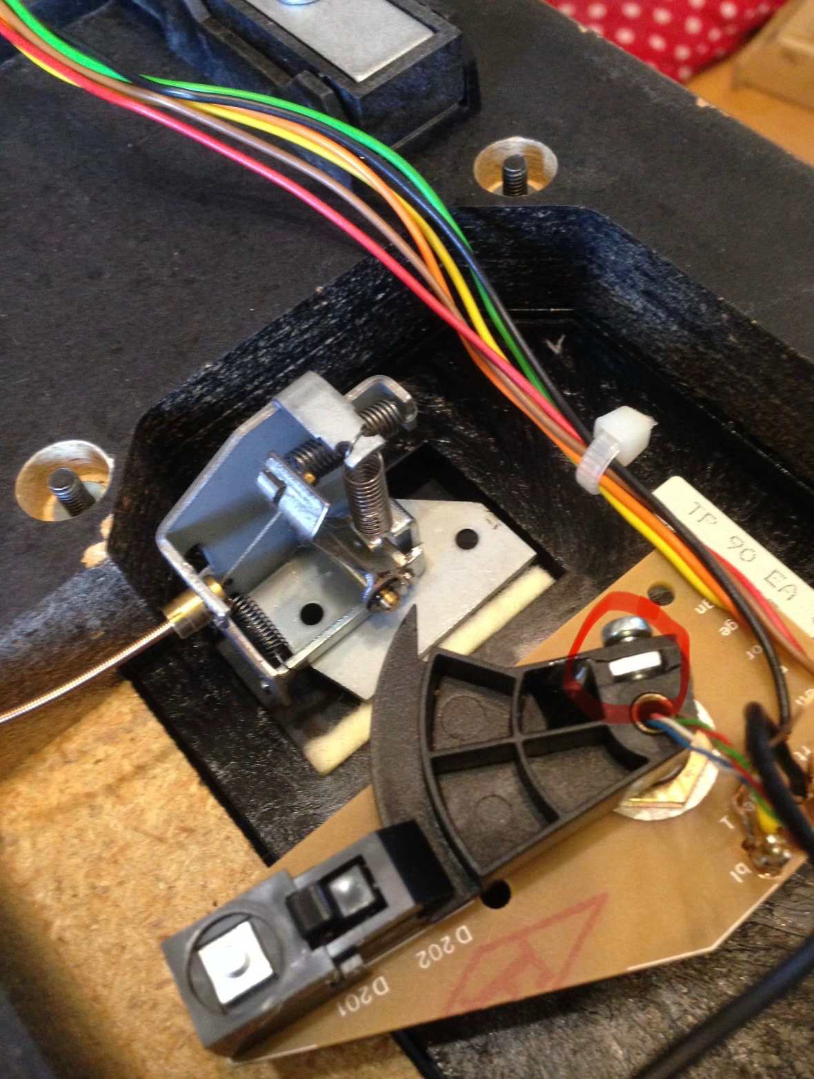

Если вступили на путь б/у, то по силам самому сделать. Снимите нижний поддон. Поставьте между двух табуреток проигрыватель на 4 одинаковые консервные банки по углам как авто на яму. Ложитесь на пол и подлезайте между табуреток с короткой отверткой. Осмотрите эту шторку. Если просто сместилась, то подключив проигрыватель и перемещая тонарм выставьте по яблоку пластинки где должен сработать автостоп. Там стоит оптопара, замыкающая/размыкающая цепь. Если трещина - ликвидируйте невозможность фиксации в этом узле эпоксидкой или пластилином холодной сварки. Шторка конечно же должна после этого сниматься, а не приклеиться к валу. Можно также вообще избавиться от этой опции. Не очень то она и нужна.
P.S. Для настройки по моменту срабатывания автостопа надо взять пластинку с максимальной нарезкой под пятак. Такие лучше сразу искать в релизах 1980-х записанных с технологией DMM. Например Scorpions/Best of Rockers n’ или Boney M/Boonoonoonoos
Дорогой Александр! Громадное вам спасибо за столь подробную инструкцию.
Однако, видимо проблема кроется в каком-то другом месте. Ведь стоп срабатывает чаще всего в первую секунду после старта, при неподвижном, поднятом тонарме. А шторка у меня выглядит довольно православно, не находите?

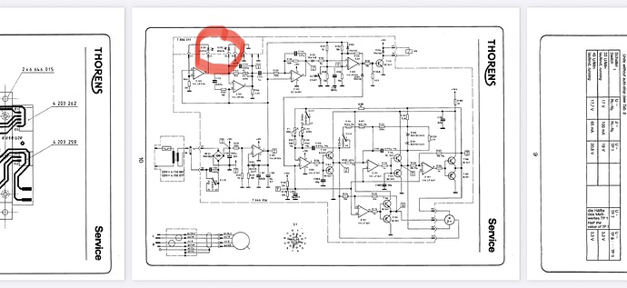

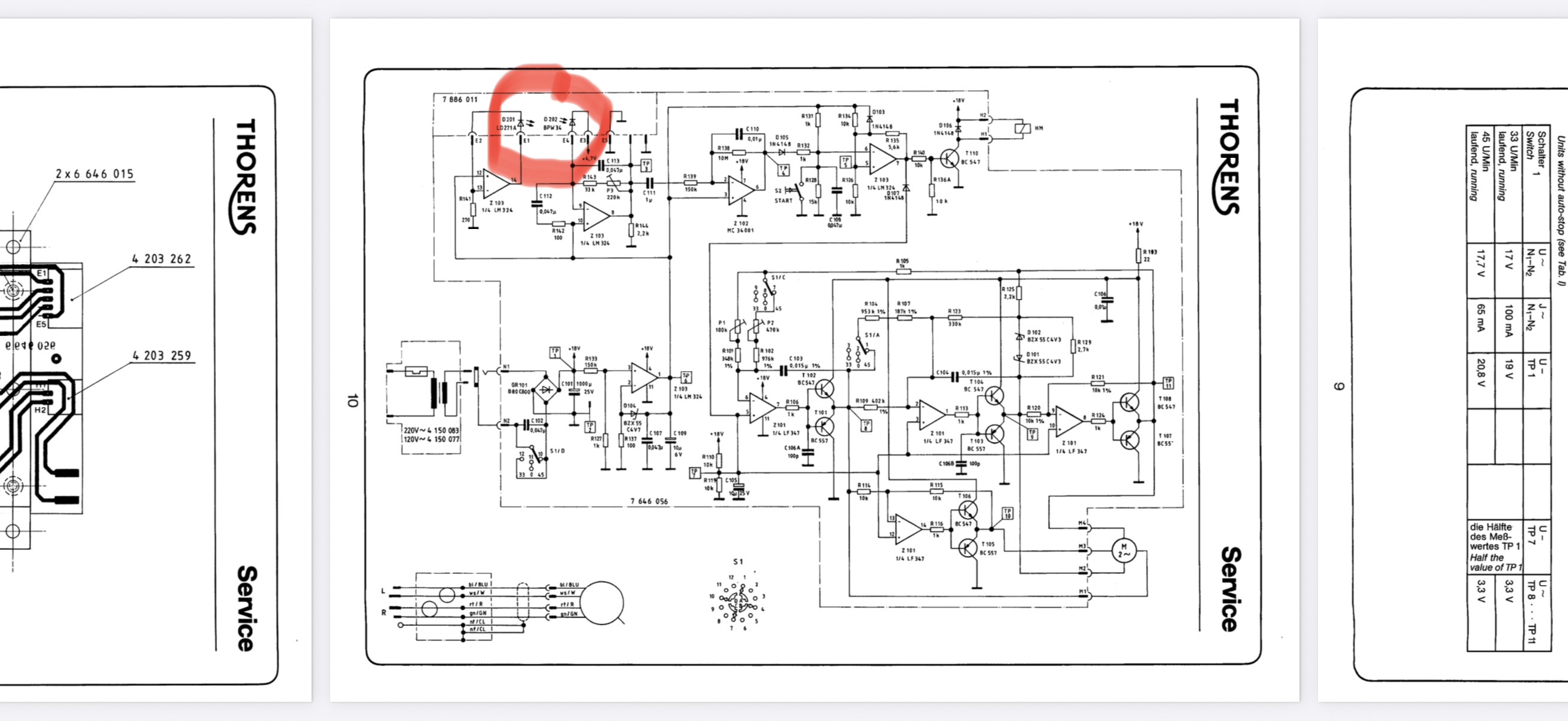

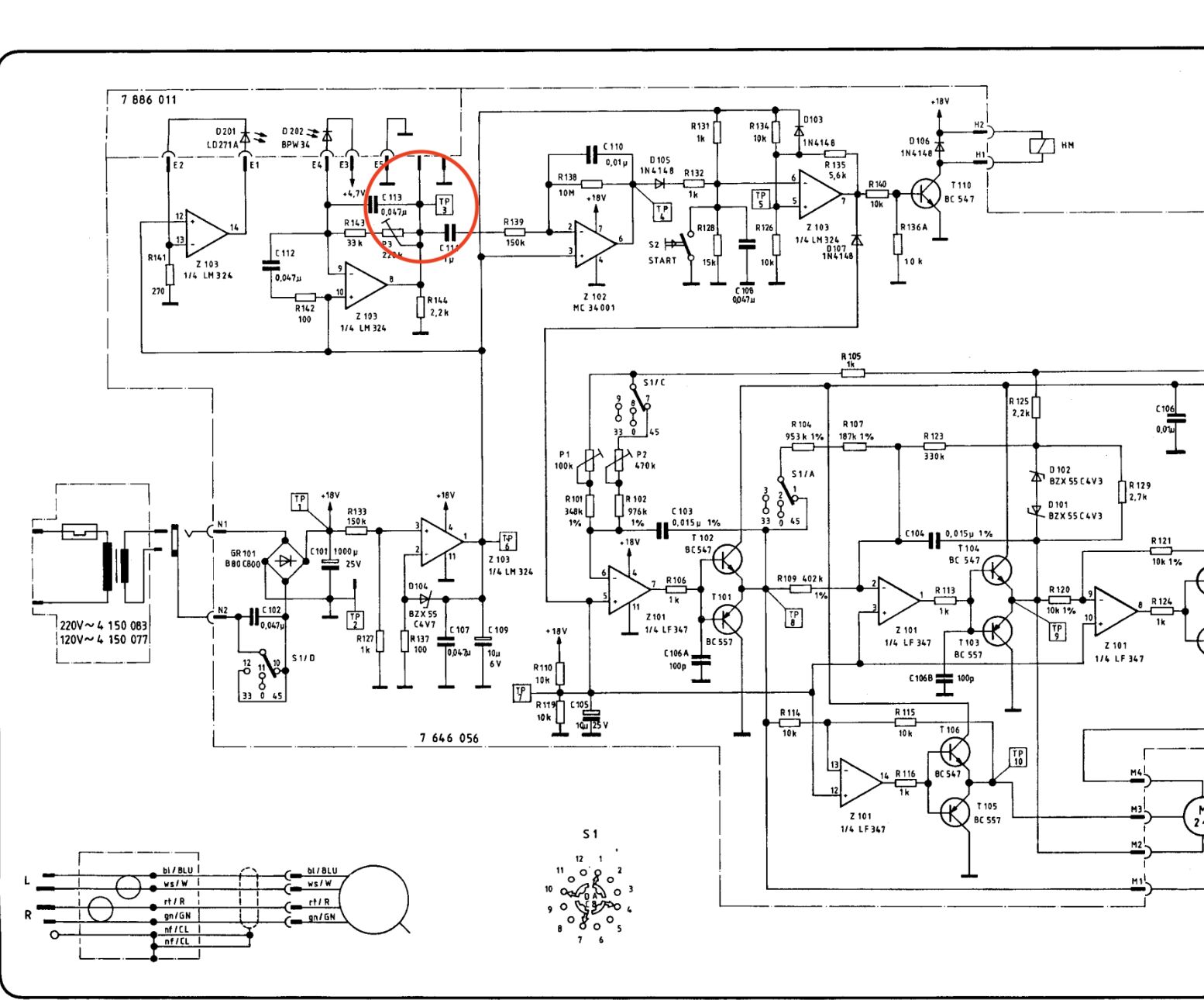

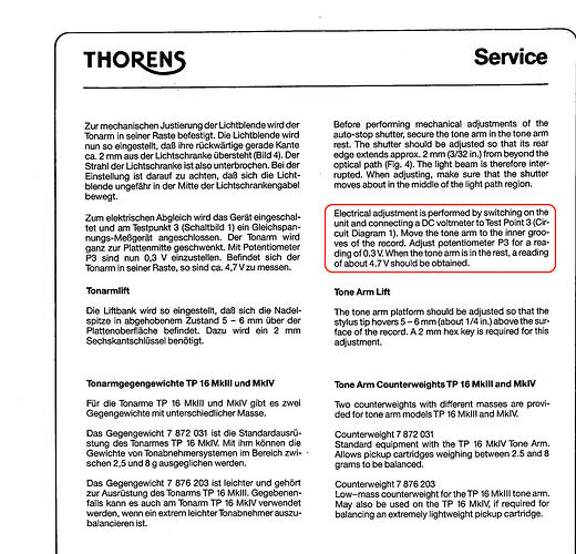

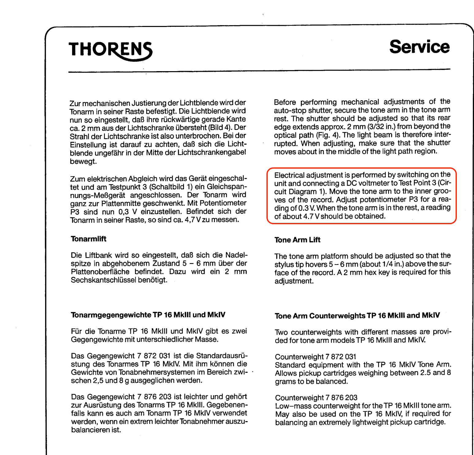

Значит электроника пи**ит, причина не в механике. Я бы поступил так.
  1. Найти мануал на сервис TD-160. У меня 320мк2 и электроника другая.
  2. По аналогии с 320-м найти эту точку настройку ТР3, проверить напряжение.
