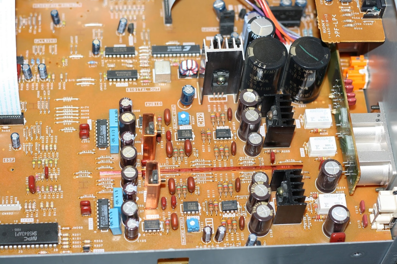

Какой интересный студийный аппарат :slightly_smiling_face: Почти всё на лучших японских аудио-конденсаторах того времени. В обвязке мультибитных чипов PCM1702 в сервисных цепях Nippon AVF с медными ногами, в аналоговых Silmic ARS первого поколения, на цифровом питании плёнка. В усилительной части тоже всё на Силмиках. Фото с другого ракурса:

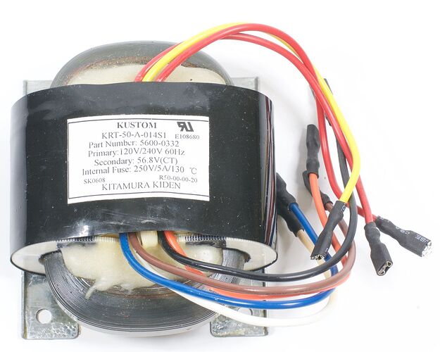

Разумеется он не может быть совсем без предохранителя. Там применён R-core трансформатор Kitamura Kiden, и часто в них уже есть встроенный предохранитель. Для примера вот подобный транс того же производителя, где указано, что есть Internal Fuse: 250V/5A/130°C:
внутри трансформаторов термопредохранители, а не предохранители перегрузки по току.
Обычно да, только термопредохранители на 125-130°C, но у этих Kitamura Kiden указано и по току - как пример в том трансе для усилителя 5А написано.
Может это какой-то комбинированный предохранитель?
P.S. Kingwa тоже писал, что в свои устройства Audio-GD заказывает трансы R-core со встроенным предохранителем в том числе по току.
Ну, может быть.

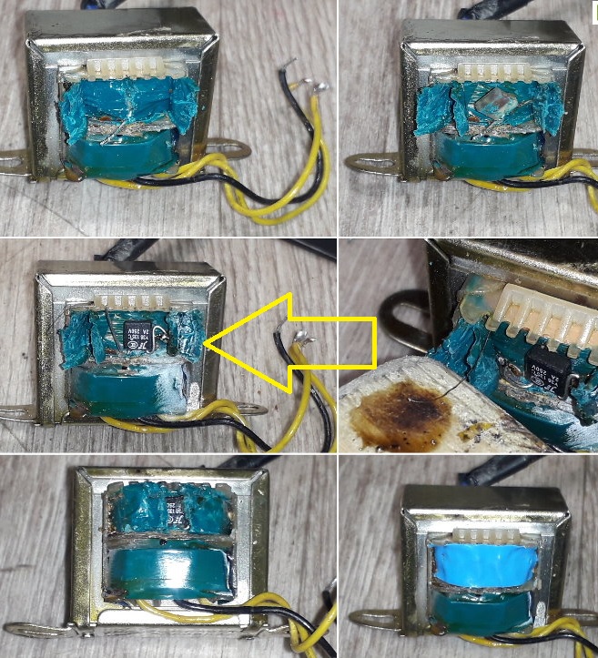

А как их менять внутри транса, если сгорят? Или они самовостанавливающиеся?
Никак. С термопредохранителем все ясно, если транс до 130 догрелся, его в помойку, лак на проводах скорее всего потек, а вот по нагрузке интереснее
Вряд ли там плавкий предохранитель, скорее именно самовосстанавливающийся (Resettable fuse) - он многоразовый, и форм-фактор маленький плоский - хорошо скрыть под оболочкой:
Однажды на одном устройстве пытался найти этот предохранитель. Кроме обугленных проводов и черного маленького квадратика ничего не нашел. Причина: случайно подал на трансформатор 230 вольт вмето 110. Сильный гул,запах дыма. Но все схема осталась цела.
От подобного вандализма предохранитель не защищает и транс в любом случае горит
Это он и есть - термопредохранитель
Такие в цепь первичной обмотки трансформатора не ставят. Они как правило низковольтовые.
Да. Но от него остался уголек. Он не восстанавливается. Трансыорматор пришлось менять на новый.
Есть у меня в аппаратах пара трансформаторов, которые нагревались до дыма (по разным причинам), и после этого выдают своё исходное напряжение, и работают уже лет 6-8. Думаю, испортить хороший трансформатор сложнее, чем кажется.
