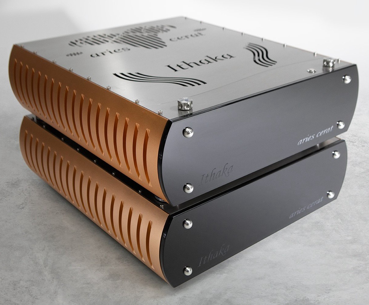

ARIES CERAT IANUS ITHAKA DAC REVIEW (European RRP € 82.000,00)
IANUS ITHAKA
Ithaka построен на архитектуре настоящего ladder DAC (резистивная R2R-матрица). В подобной схеме используется высокоточная сеть согласованных резисторов, переключаемых в соответствии с разрядностью сигнала. Преобразование осуществляется пассивным способом — без изменения или «переформатирования» входного цифрового потока.
Не менее важно и то, чего здесь нет. В тракте отсутствуют цифровые фильтры, а также характерные особенности звучания, часто ассоциируемые с традиционными Delta-Sigma и многобитными решениями. Подход Aries Cerat максимально прямолинеен и бескомпромиссен: сохранить целостность исходного сигнала.
Для Ithaka Ставрос Данос выбрал знаменитый чип Analog Devices AD1865N-K — R2R-конвертер, который многие энтузиасты и разработчики считают одним из лучших по звучанию DAC-чипов в истории. В Ianus Ithaka используется по 24 таких преобразователя на канал.
AD1865N-K отличается предельно простой обработкой данных без дополнительной внутренней переработки сигнала, благодаря чему каскад преобразования работает с исключительной чистотой и точностью.
Входящие данные напрямую подаются на резистивную матрицу без промежуточных сложных стадий обработки. Это дает DAC полный контроль над процессом преобразования. Фирменная схема Super Clock от Aries Cerat напрямую пересинхронизирует и управляет refresh-сигналом, минимизируя джиттер в наиболее критической точке системы.
Использование 24 R2R-конвертеров на канал — не просто эффектное инженерное заявление. Параллельная работа множества резистивных матриц существенно снижает ошибки отклонения резисторов, улучшает линейность, уменьшает шум и расширяет динамический диапазон и разделение каналов.
Но главное — результат слышен сразу. Ithaka воспроизводит музыку с большей масштабностью, плотностью тембров, точностью пространственного построения и легкостью подачи, что делает его одним из самых амбициозных цифровых устройств современности.
JITTER — борьба с джиттером
В Ithaka реализован целый комплекс пассивных и активных мер по снижению джиттера на всех критически важных этапах преобразования.
Проблемы вроде отражений сигнала, overshoot и медленных фронтов импульсов — типичных причин временных ошибок — решаются при помощи специализированных драйверов и тщательно согласованных цифровых линий передачи.
Особое внимание уделено изоляции питания. Более 70 LC-фильтров с RF-дросселями и высокоскоростными конденсаторами развязывают цифровые цепи и DAC-чипы от питающих шин. Это эффективно подавляет джиттер, возникающий из-за шумов питания — одной из самых сложных и часто недооцененных проблем цифрового аудио.
Джиттер от USB, S/PDIF и Toslink устраняется непосредственно в refresh-сигнале конвертера, где точность синхронизации особенно критична.
Поскольку AD1865N-K работает без сложной внутренней обработки данных и многоступенчатой логики, преобразование остается максимально прямым и точным по времени. Aries Cerat делает ставку на сохранение целостности сигнала через упрощение архитектуры, а не через сложную последующую коррекцию.
Архитектура Super Clock используется не только в самом DAC, но и для пересинхронизации XMOS USB-контроллера и S/PDIF-ресивера. Таким образом создается единая временная база для всей цифровой цепи.
По этой причине Ithaka не требует внешнего word clock — внутренняя система синхронизации обеспечивает всю необходимую точность самостоятельно.
I/V-КАСКАД
R2R-конвертеры в Ithaka имеют токовый выход с очень высоким импедансом и работают практически как идеальные источники тока. Для передачи сигнала дальше необходимо преобразовать ток в напряжение — и именно этот этап во многом определяет итоговое звучание DAC.
Вместо традиционного I/V-преобразования на операционных усилителях или простых резисторах Aries Cerat разработала специальное трансформаторное решение.
Трансформатор преобразует дифференциальный токовый выход в однотактный сигнал напряжения с исключительной линейностью и минимальным влиянием на тракт.
Этот подход играет ключевую роль в характере звучания Ithaka. Помимо технических преимуществ, трансформаторный I/V-каскад лучше сохраняет тембральную целостность, динамику и гармоническую структуру музыки. По сравнению с более распространенными методами результат получается заметно более естественным, плавным и музыкально убедительным.
ВЫХОДНОЙ КАСКАД
Настоящим центром Ithaka является выходной каскад. Он построен на новейшей версии фирменной технологии TriodeFet — той же, что используется в флагманском усилителе QuintEssence.
Схема представляет собой чистый однотактный однокаскадный дизайн с чрезвычайно широкой полосой пропускания и высокой линейностью. Благодаря этому качество цифрового преобразования раскрывается без ограничений, сохраняя плотность тембров, гармоническую сложность и динамические нюансы.
Даже технические характеристики впечатляют: выходное сопротивление всего 1 Ом и возможность отдавать до 12 Вт мощности непосредственно в акустическую нагрузку. Это не предназначалось для практического использования DAC как усилителя мощности, а служило демонстрацией исключительной стабильности и токовых возможностей схемы.
Во время разработки Ithaka действительно использовался для прямого подключения акустики. Такой необычный подход позволил Aries Cerat «на слух» доводить финальный характер звучания устройства.
БЛОК ПИТАНИЯ
Ithaka оснащен массивным внешним блоком питания, выполненным с тем же бескомпромиссным вниманием к деталям, что и сам DAC.
Каждая критически важная секция — цифровая, аналоговая, TriodeFet и схемы смещения — получает питание от независимых стабилизированных источников с крайне низким импедансом и сложной многоступенчатой пассивной фильтрацией.
Aries Cerat придает колоссальное значение качеству питания, и это заметно во всей конструкции. Тщательно подобранные дроссели и конденсаторы подавляют как низкочастотный, так и высокочастотный шум, создавая исключительно стабильную среду для работы чувствительных схем преобразования.
Особое внимание уделено питанию TriodeFet-каскада: используется высокоэнергетический источник питания с triple-choke-фильтрацией.
Весь DAC питается от двух малошумящих трансформаторов по 500 VA в сочетании с дискретными выпрямителями Schottky SiC.

Технические характеристики Aries Cerat Ianus Ithaka DAC
ЦИФРОВАЯ СЕКЦИЯ
Массив DAC-чипов:
24 R2R-конвертера на канал с комплементарным токовым выходом.
Используются чипы высшей категории — Analog Devices AD1865N-K.
По 12 конвертеров на банк, 24 на канал, всего 48 DAC-чипов.
Преобразование ток/напряжение (I/V):
Трансформаторное I/V-преобразование с использованием широкополосных кастомных трансформаторов.
Преобразование балансного токового сигнала в однотактный сигнал напряжения.
Дополнительный клок:
Внутренний Super Clock с возможностью отключения «на лету».
Тройная стабилизация питания и четырехступенчатая предварительная фильтрация.
Стабилизаторы питания:
Восемь дискретных ультра-малошумящих стабилизаторов для четырех банков DAC-конвертеров.
Используется четырехступенчатая предварительная фильтрация.
СЕКЦИЯ ПИТАНИЯ
Блок питания:
Чрезвычайно избыточная и усложненная система питания («massively over engineered»).
Используются входные сетевые фильтры.
Фильтрация питания:
Массированная локальная развязка и фильтрация с использованием настроенных LC-фильтров.
Сетевые трансформаторы:
Два малошумящих тороидальных трансформатора по 500 VA.
Общая емкость системы превышает 4 Фарады.
Применяется широкополосная локальная развязка питания.
Pseudo-battery system:
Четыре независимые «псевдо-батарейные» системы для изоляции аналоговых и цифровых каскадов от электросети.
Питание TriodeFet:
Тройная дроссельная фильтрация (triple choke-filtered).
Высокотоковые конденсаторные источники питания.
ВХОДЫ И ВЫХОДЫ
Выходной каскад:
TriodeFet третьего поколения.
Однокаскадная однотактная схема (Single-Stage, Single-Ended).
Класс A с током покоя 1 А.
Выходное напряжение:
RCA: 30 Vpp при 0 dB, 10 Vrms.
Балансный выход:
Присутствует штатно.
Пользовательская настройка звучания:
Пользователь может предварительно нагружать выходной каскад внешними резистивными модулями для тонкой настройки характера звучания.
Выходы:
  • 2 × RCA
  • 2 × Balanced (XLR)
Полностью балансный выход реализован штатно.
RCA-выход может работать в «плавающем» режиме для устранения ground loop (земляных петель).
Выходное сопротивление:
1 Ом (как для балансного, так и для однотактного выхода).
Минимальная допустимая нагрузка:
3 Ом.
ЦИФРОВЫЕ ВХОДЫ
USB:
Поддержка до 24 бит / 384 кГц.
Другие входы:
  • AES/EBU
  • S/PDIF
  • BNC
ДЖИТТЕР
Подавление джиттера:
Заявлен уровень вплоть до фемтосекунд.
ГАБАРИТЫ И ВЕС
Размеры:
540 × 580 × 165 мм
Вес:
160 кг без упаковки.
