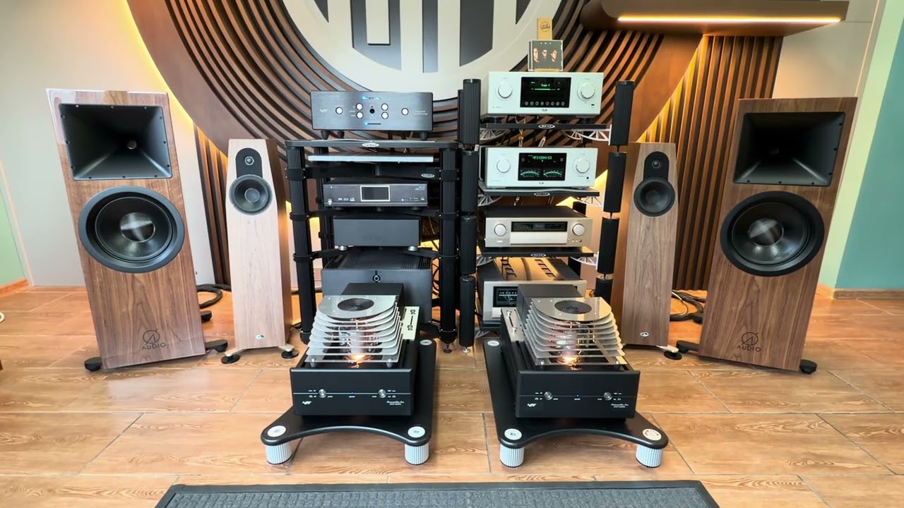

Топовые ламповые мощники NAT, будут на выставке
