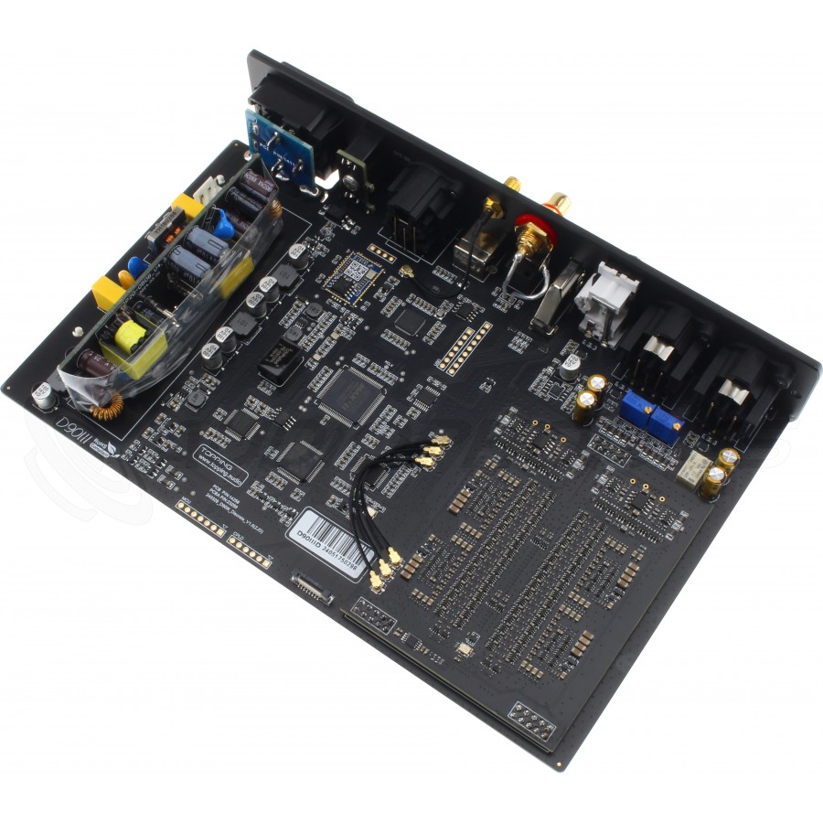

Ну так этож базовый Минвелл. Один канал, изоляция от шума слабая (в мощных БП она намного серьёзнее). На вертикальной плате там и каналов 2, и схема проработаннее. 20 Вт, запаса нет, куча пар преобразователей… брррр
Уже совсем недешёвый цап, а решения какие-то местами допотопные / странные.
Я бы не сказал что я счастливый обладатель. Окончательно для себя решил более не покупать их продукты.
В режиме цап он играет не так интересно как значительно более дешёвый Topping G5. G5 спокойно работает с кабелями от SSD Samsung, а М7 не работает ни с одним из них.
Топпинг как и некоторые другие производители, обычно их применяют вместо классического трансформатора и выпрямителя. После него уже идёт стабилизатор, обычно на чем-то очень малошумящем и качественном.
Опять предположения.
Многие ДС-ДС шумят значительно меньше, частоты работы у них выше. Часто залитые блоки имеют дроссели с меньшим уровнем рассеяния в том числе и с наборными печатными проводниками.
А что у вас на второй фотке? Два канала БП с али, на таких же низких частотах судя по габаритам железа.
Не нужно гадать если вы не смотрели полную схему питания, не измеряли частоты работы и шумы на шинах питания.
А то получается как с торотдальными трансфориаторами - тор на нормальном железе даже с высокой индукцией и без экрана будет излучать меньше чем тор с заходом в насыщение и с китайским экраном.

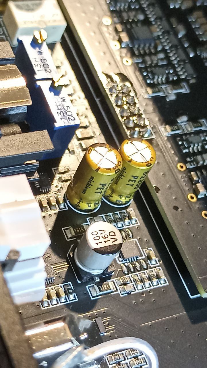

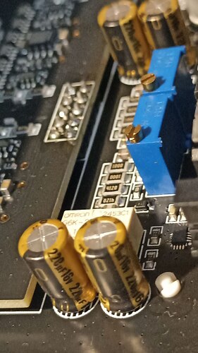

Судя по фото в D90III Discrete тоже на выходе есть электролиты, или это не на выходе?
Маркетинг R2R и секретных чипов, хочется потолкаться не только на рынке обрыганской сябры
Да, похоже вы правы, я наврал, это конденсаторы на балансный выход, я не разбирал Д90. Но конденсаторы на фото совсем другие чем в Д900
D90III Discrete конденсаторы на выходе
Здесь полярные, на Д900 безполярные, номиналы тоже разные, большой вопрос оригинальные ли Muse вообще…
