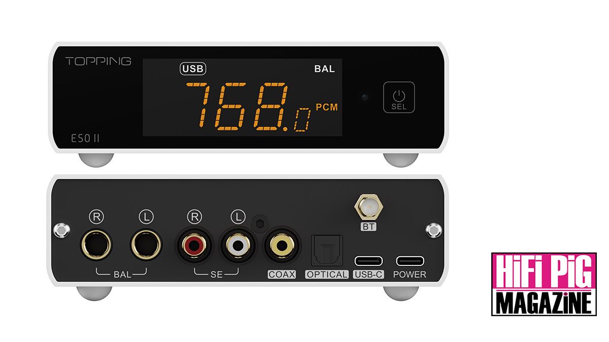

TOPPING E50 II DAC
https://www.hifipig.com/topping-e50-ii-dac/

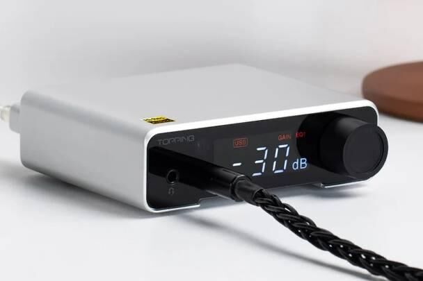

Вторая «единичка» TOPPING
Начались поставки на мировой рынок второго поколения своего бюджетного настольного ЦАПа/усилителя для наушников DX1 II.
Основной цифровой интерфейс — USB-C, есть также оптический (вход и выход), а также переключатель работы USB-порта между USB Audio Class 1.0 и 2.0, что необходимо для совместимости с игровыми консолями. Выход на наушники — 3,5 мм и балансный 4,4 мм. ЦАП построен на двух чипах ESS ES9039Q2M, интерфейс USB — на платформе XMOS XU-316. Питание — по USB.
Заявлено отношение сигнал/шум не хуже 128 дБ@1кГц и общий THD+N не более 0,00007% на балансном выходе. Выходная мощность усилителя 2 x 1000 мВт на 32-64 Омах и 2 x 230 мВт на 300 Омах. Габариты 100 × 32 × 100 мм, масса 275 г. Рекомендованная цена на мировом рынке — $119, в России можно найти за 9950 ₽, а с доставкой из Китая — и того дешевле.
Особо ценно, что DX1 II как и старшие модели имеет на борту полноценный 10-ти полосный эквалайзер-параметрик.
