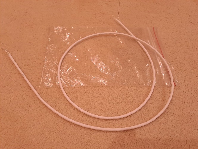

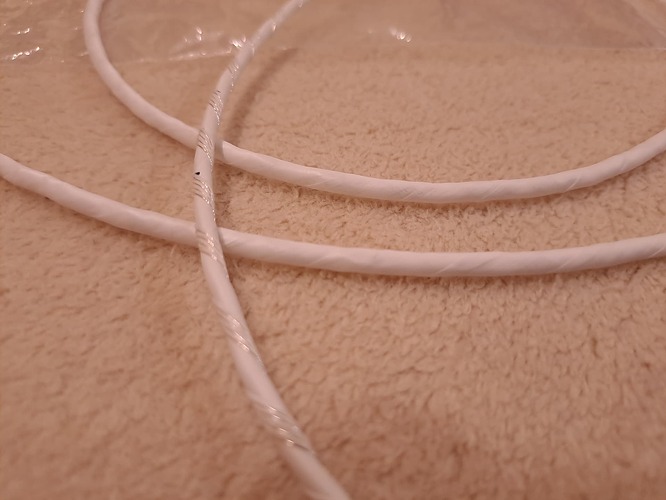

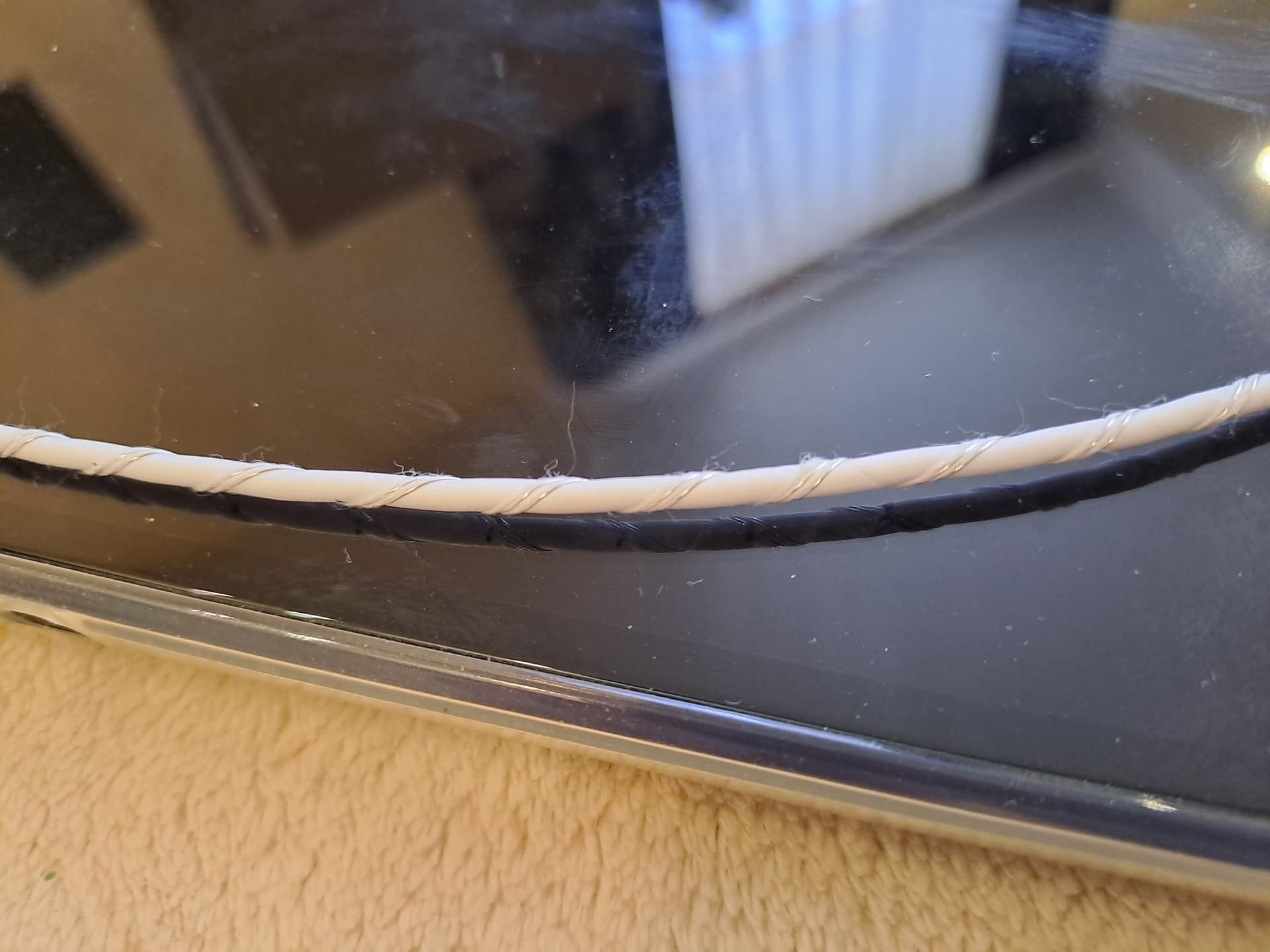

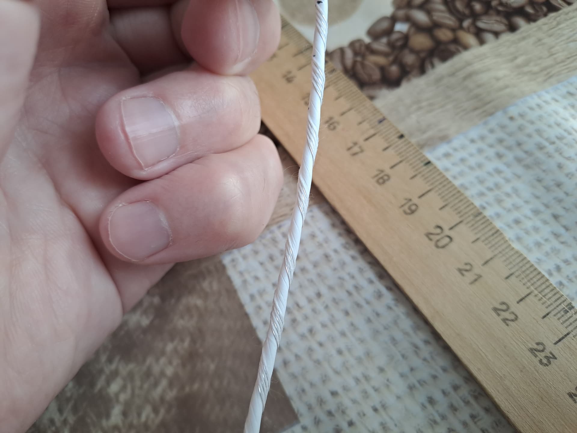

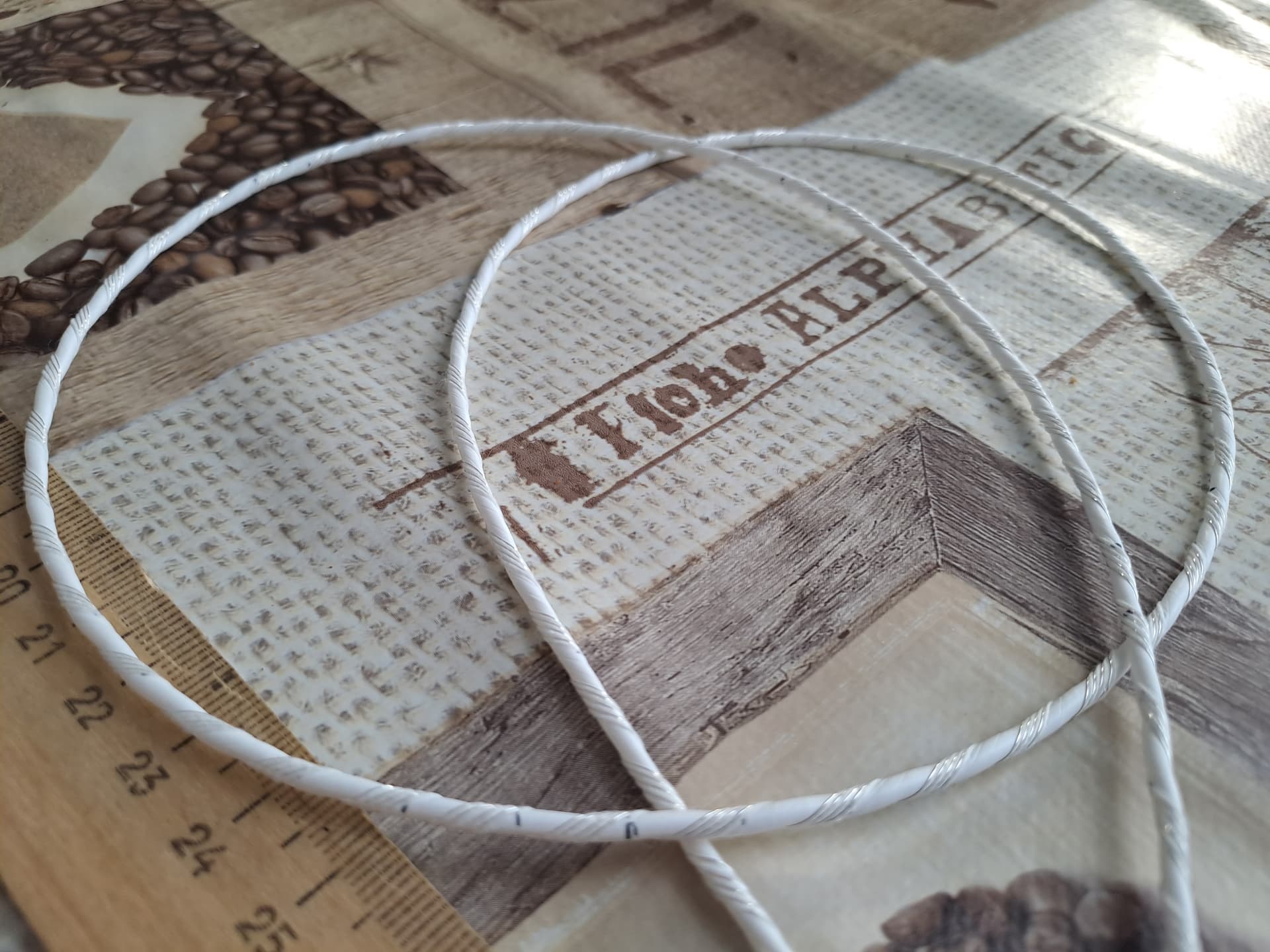

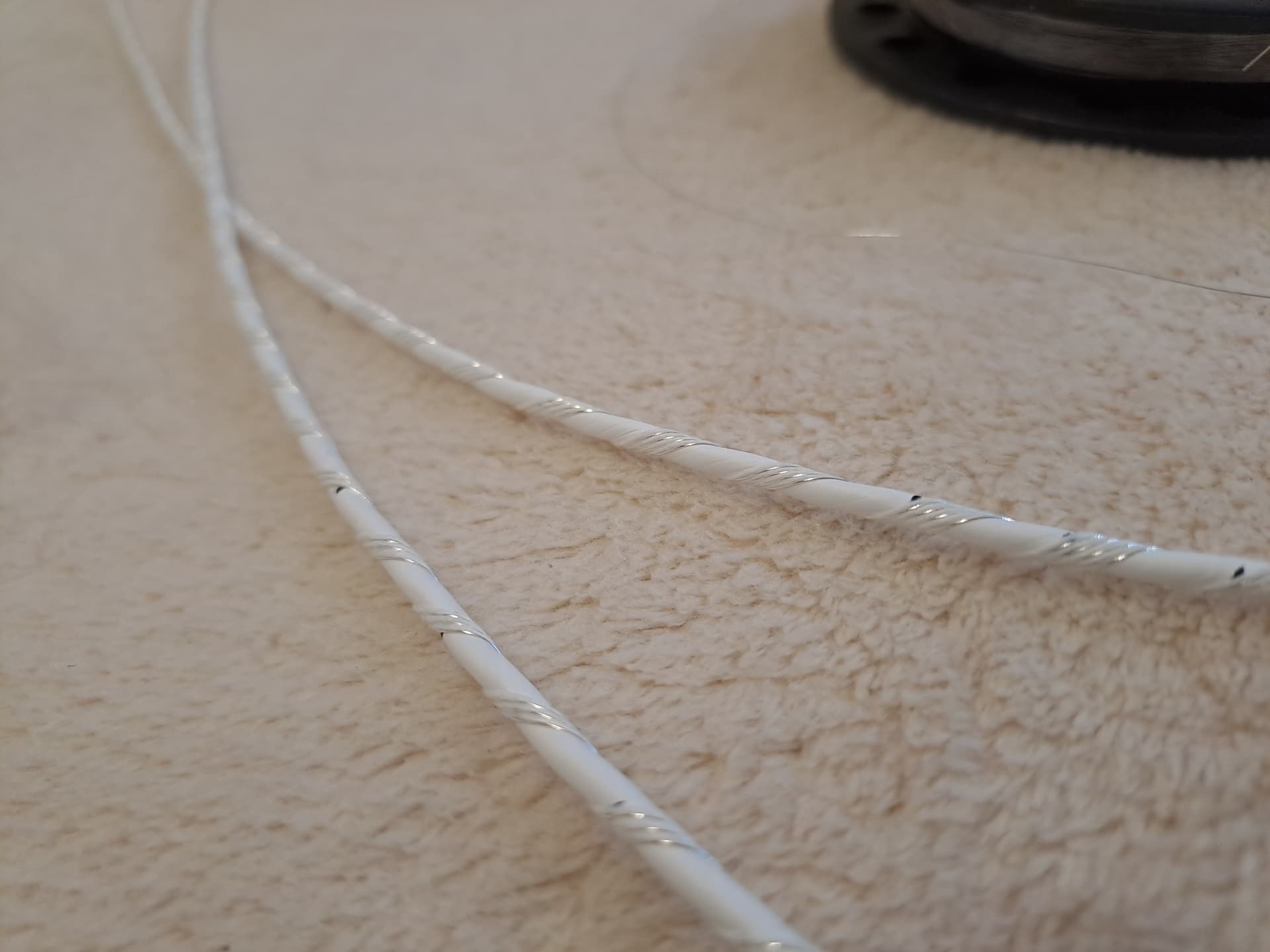

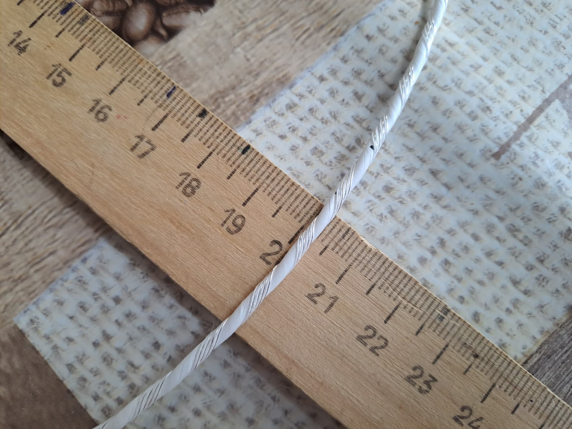

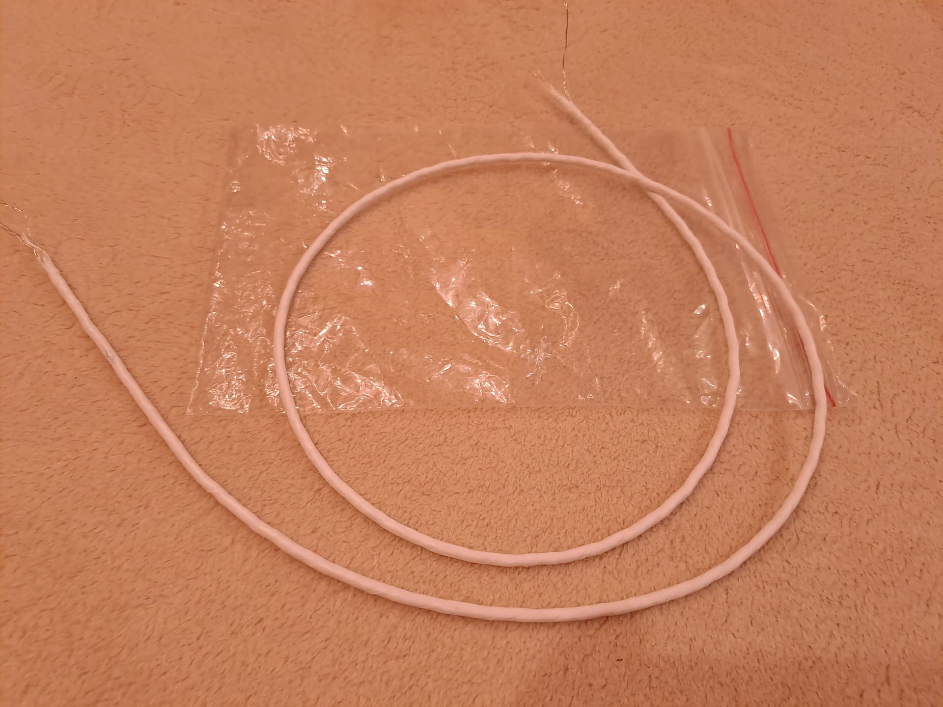

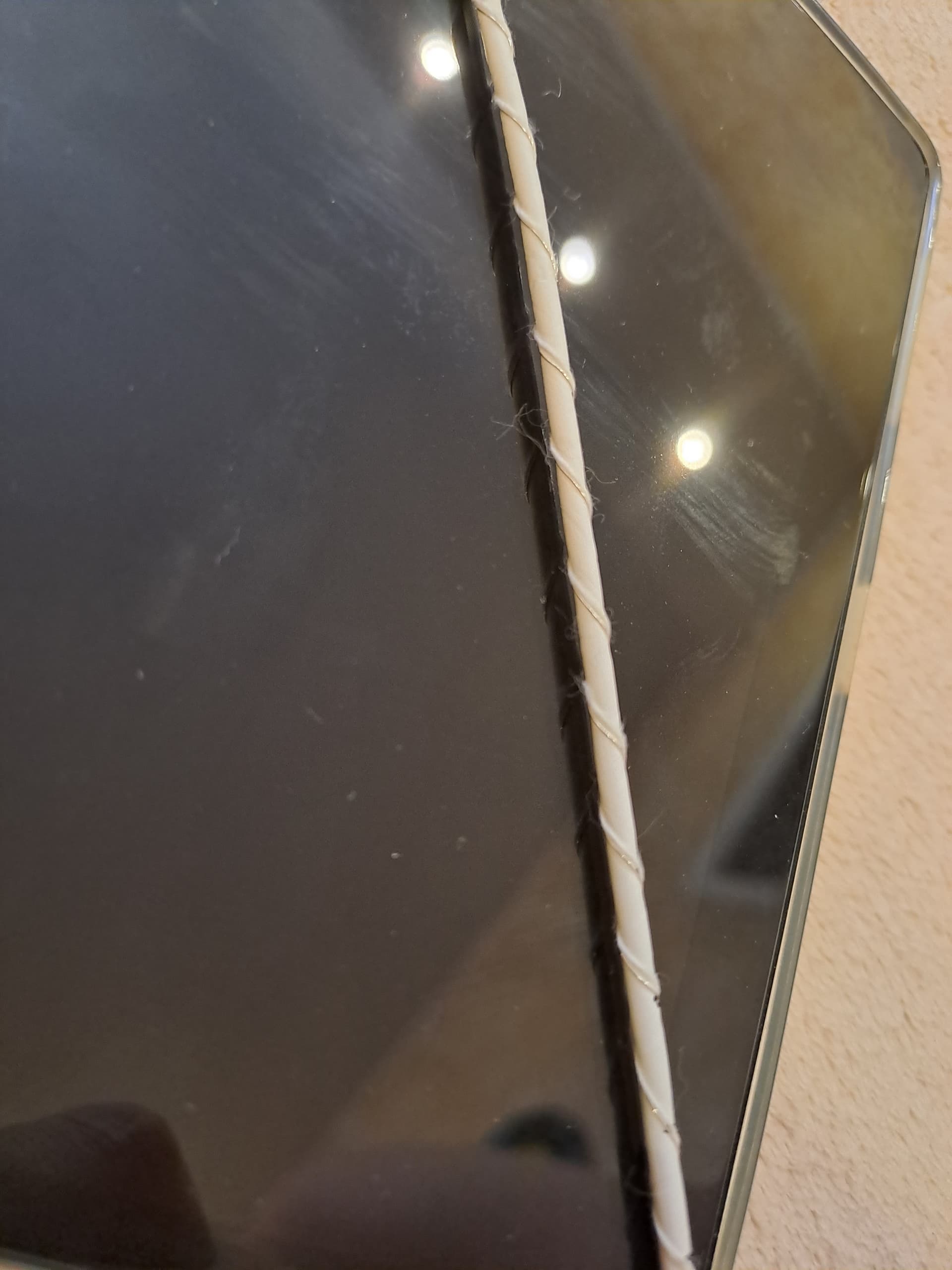

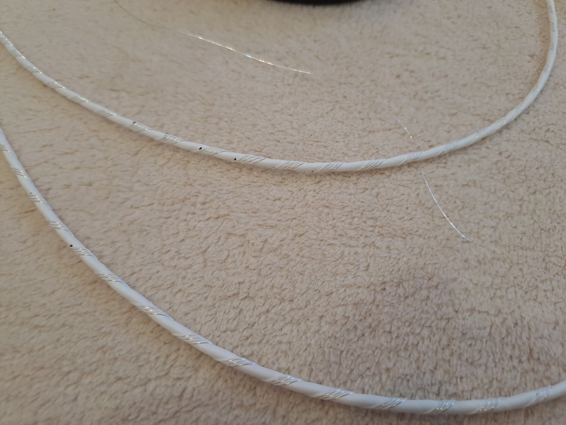

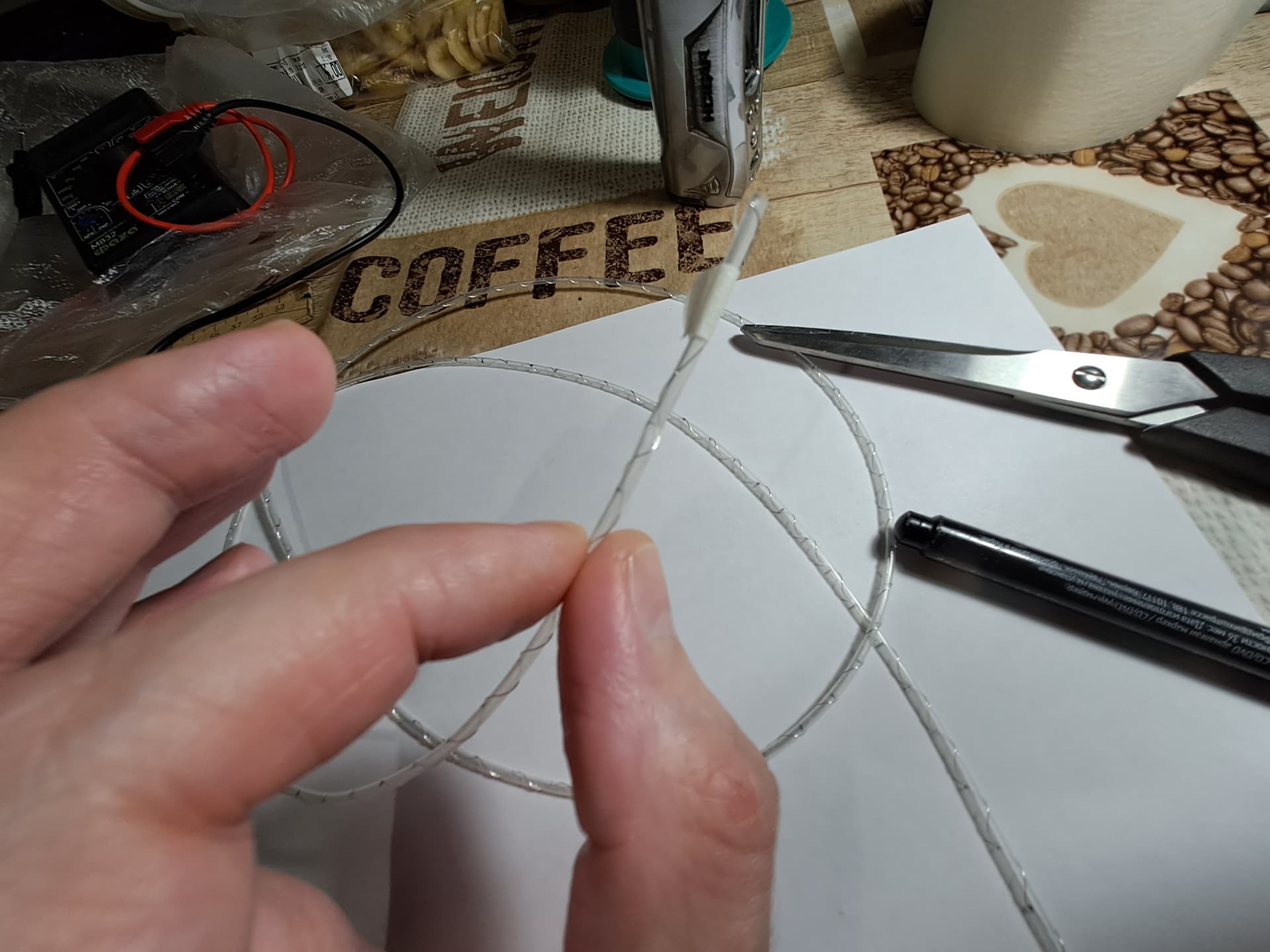

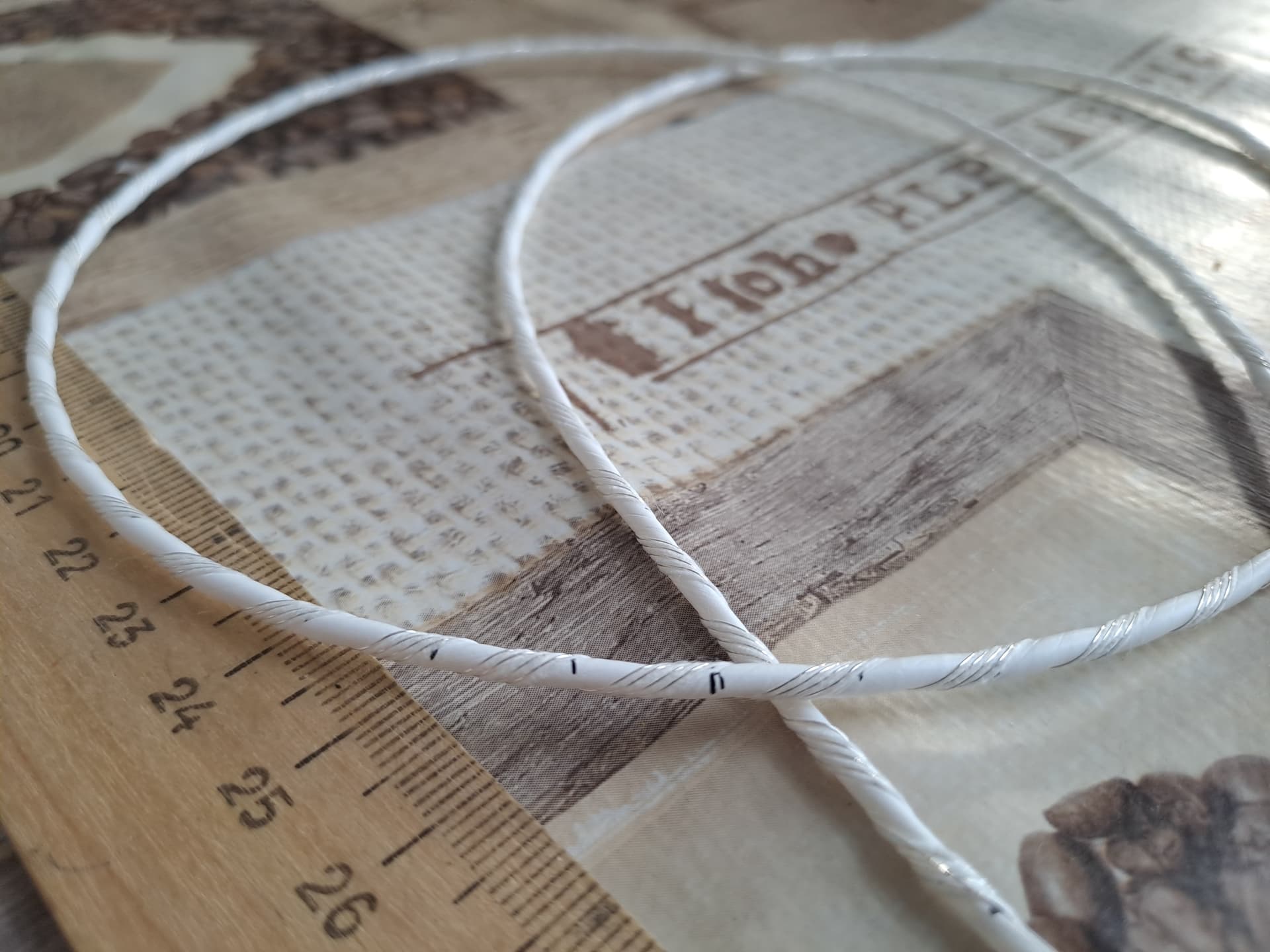

Попробуем усложнить конструкцию
Моточный станок сильно бы облегчил задачу
Каждый проводник отделен друг от друга хб нитью,чтобы соблюсти шаг намотки и чтобы каждый проводник работал отдельно от другого,а не как один,но более толстого сечения.В 4 проводника имеем сопротивление 0.1 Ом.Эх…почему их тоньше не делают…
Два с половиной дня…С утра и до вечера и сделал только один целиком(намотал) и один наполовину
Срочно нужен станок
И новые глаза…
Общая толщина заготовки 2.5мм!!!
Боюсь представить,если проводник будет таким…

Леша, так у PGS такой проводник.по толщине имеется ввиду.
CMD
(Владислав)
28.Апрель.2023 03:23:47
295
Из Ван Ден Хулов в XLO. А чулочек красивый, умеешь, могёшь
В PGS толще чем на катушке-на катушке 0.045
Владислав есть отличия по конструктиву…Мне удалось раскопать геометрию Stealth indra,так вот там именно так,а XLO это оказывается давным давно делает…Только проводники в Индра сплав платины,а в XLO нет,как нет и дренажного провода по моему))))
