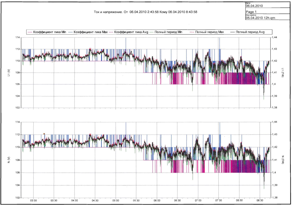

В свое время заморачивался с инструментальной идентификацией эффекта. На неделю арендовал у коллег анализатор Fluke 435 и записывал суточные мониторинги сети, стараясь уловить переход в изменении звучания системы поздно вечером.

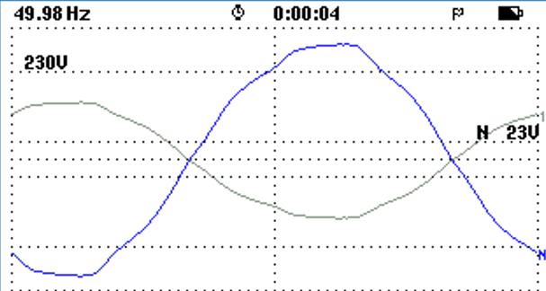

После анализа полученных данных был идентифицирован единственный параметр, с четко выраженной временной кореляцией с изменениями звучания системы во времени. Это пик-фактор, иными словами искажения формы верхушки синусоиды.
Искажения от идеальной формы хорошо видны на этой картинке:
Из этого сделал вывод о методах борьбы с этой проблемой - выделенные линии от щитка и регенераторы. Не уверен что существует регенератор, способный полностью восстановить идеальную гармоническую форму сиснусоиды, мой PS Audio уменьшает скачок пик-фактора на порядок, но не полностью.Опять-же проблема с тем, что мощное усиление втыкать в регенеатор не комильфо.
P.S. Другие параметры как частота, ряд гармоник и THD не имели выраженной кореляции с эффектом. И да, утром происходит обратный переход.
