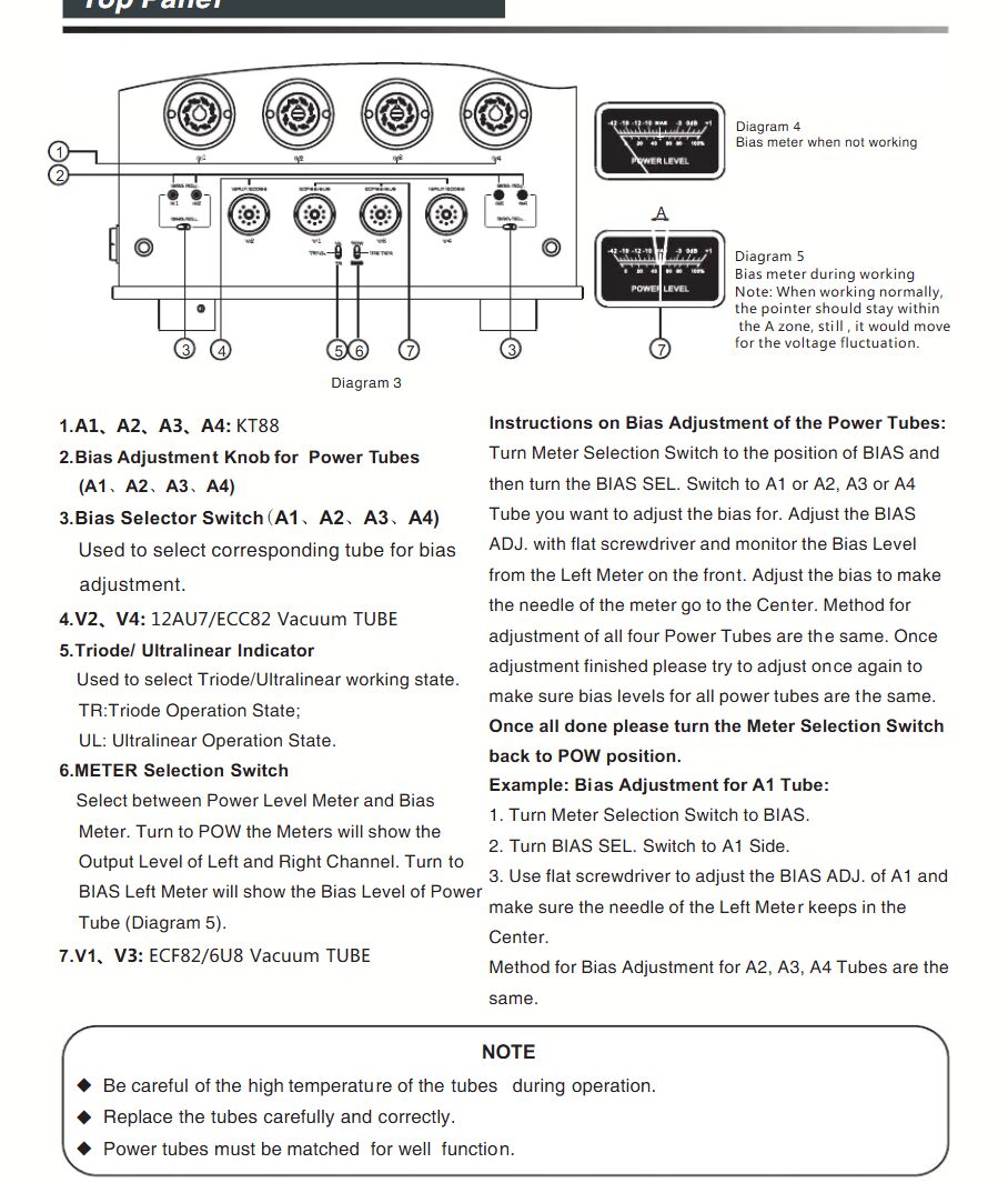

Вот, спёр картинку нужного места в инструкции:

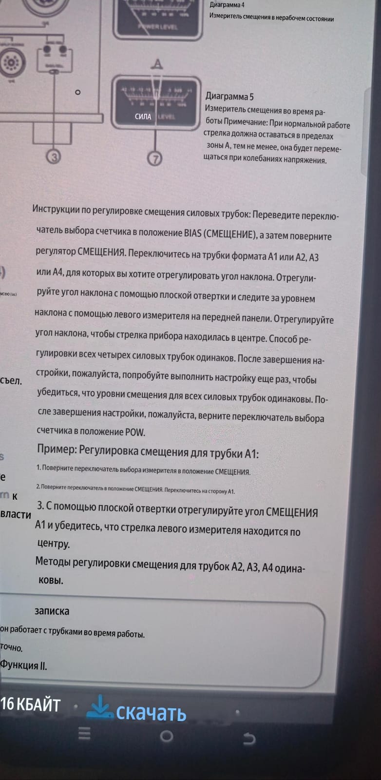

Спасибо большое, переведу текст попробую. А у нас в группе кт88 никто интересно не продает?
Спасибо, сразу всё ясно без инструкции.

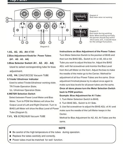

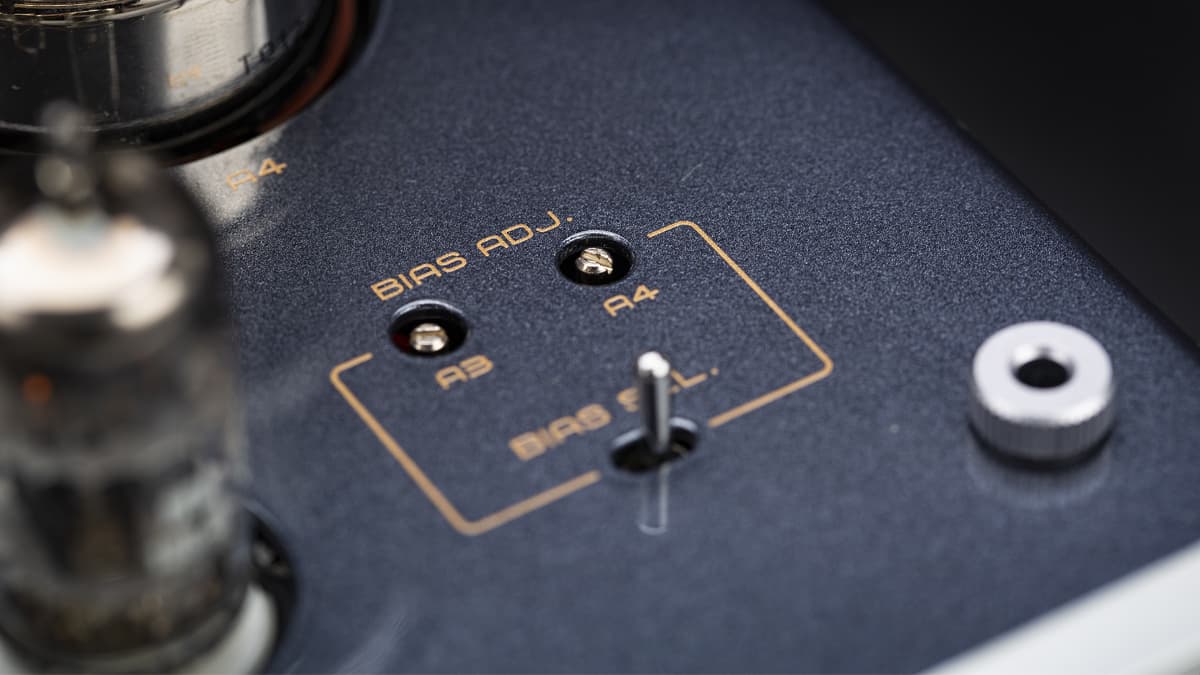

Вот ещё две картинки:
Переключалка тык влево (и держите) - индикатор - POWER LEVEL превращается в индикатор BIAS (стрелка подскочит). Крутилку А3 крутите отверткой, чтобы стрелка встала на середину (где слово BIAS). Затем Переключалка тык вправо и крутите A4 (если надо).
С другой стороны усилителя такая же регулировка на две первые лампы.
Народ спасибо вам большое что откликнулись, помогли. Буду пробовать, теперь нужно узнать какие токи на кт 88 нужно выставить.
не нужно. Стрелочка должна указывать на середину - это всё, что нужно знать.
Да, вначале перевести
:six: в положение BIAS

За настройку токов покоя отвечает только левый стрелочный индикатор?
Не могу знать :slight_smile: но суда по картинкам - за правый канал отвечает правый индикатор, а за левый - левый.

Вот как я понял за настройку тока покоя отвечает левый стрелочный индикатор.
