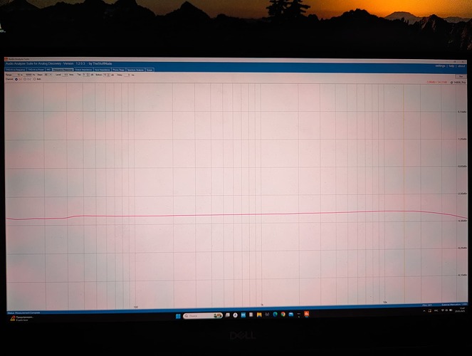

Отвечу на ваш вопрос картинкой с измерениями. У усилителя Densen DM10 в исправном состоянии довольно ровная АЧХ
Все ровненько в полосе от единиц герц до 25000, потом начинается небольшой спад.

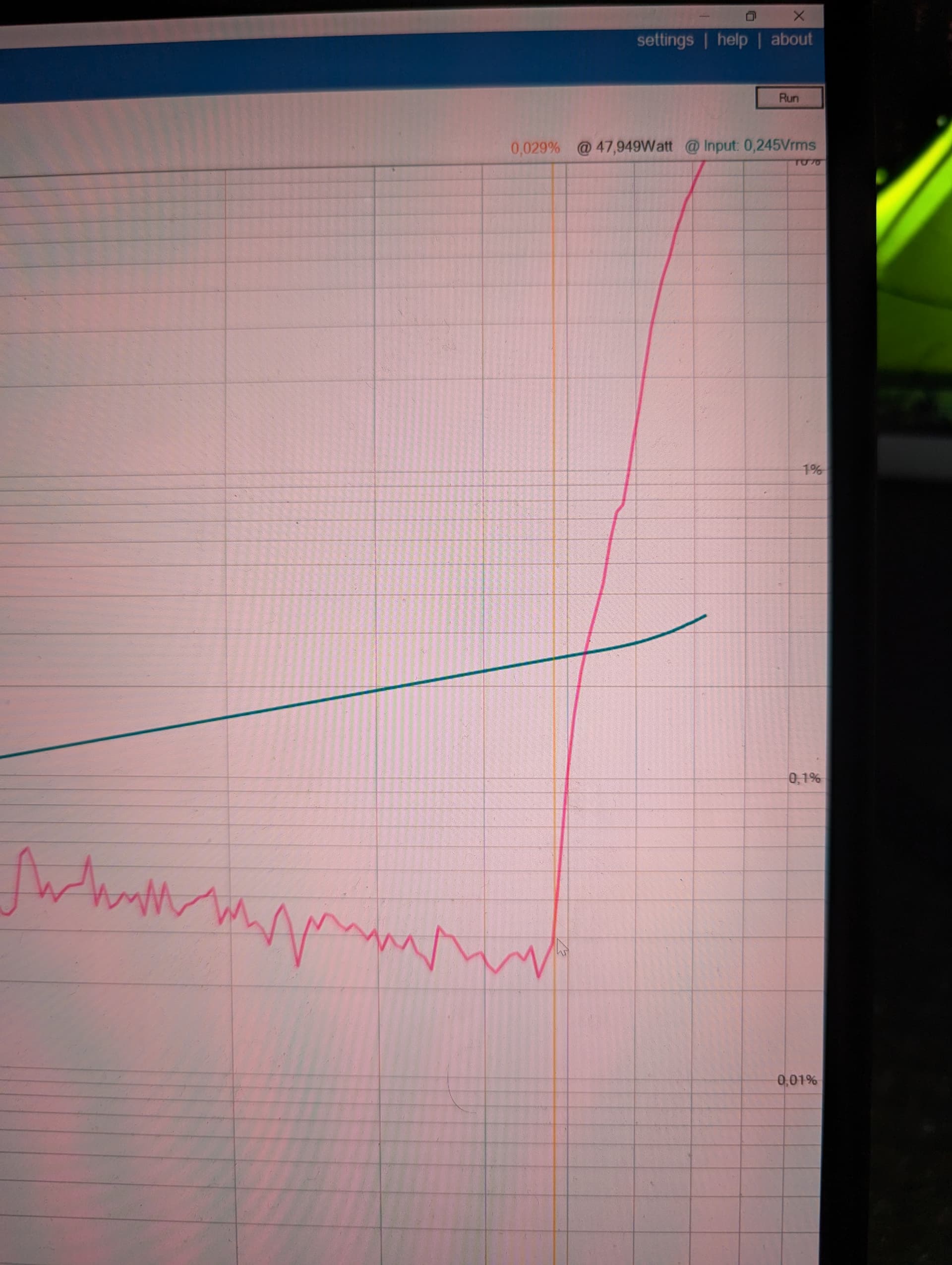

А вот эта картинка думаю многим будет интересна. Зависимость искажений от выходной мощности усилителя Densen DM10 mk 2. Видно что почти до 50 ватт, искажения очень небольшие, в пределах 0,03 %. Измерения проводились на нагрузке 8 ом. Производитель конечно заявляет 75, но 50 тоже не плохо. Обычно производители обманывать раза в 2. Точнее эту мощность получить конечно можно, но нужна ли она с искажениями 25-30%
